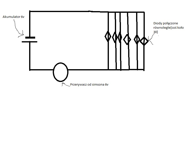

    Witam. Zamierzam zrobić prosty stroboskop z przerywacza 6v od simsona[parametry 2x21w] .Mam pytanie czy tak może być i ile diód można podłączyć[na rysunku podałem jako przykład] i czy schemat jest dobry[rysunek nie wygląda za ładnie]:]Link

    No ale mówiąc przeywacz masz na myśli przerywacz kierunkowskazów, czy przerywacz zapłonu silnika? Ażeby osiągnąć na LED'ach 21Watt, to musi być ich "od cholery". Z kolei jeśli mowa jest o przerywaczu kierunkowskazów, to musisz go obciążyć obciązeniem nominalnym, bo inaczej będzie migał bardzo rzadko, albo w ogóle nie będzie migał :-/
    Jeśli obciążyłbyś go 21 Watowymi reflektorami z diód, powinno działać, ale:
    diody muszą być połączone tak, żeby działały przy 6 Voltach,
    aby wziąc te 21 Wat, musi być kilka diód, z tego, co wiem, jedna dioda ma
    0,12W, więc trzebaby ich 175/ reflektor, a prawdopodobnie do poprawnej pracy przeywacza potrzeba obciążyć oba kanały tak samo (chociaż nie wiem, nie miałem nigdy styczności z Simsonem :-( )
    Jeśli jest to zwykły, bimetaliczny przerywacz, to większą częstotliwość osiągniesz albo przez podpięcie większego natężenia, albo właśnie mniejszego.... To zależy od budowy przerywacza.
    Natomiast jesli chcesz to zrobić z przerywaczem od zapłonu, to wszystko ok, tylko diody muszą być przystosowane do pracy z 6V, a przerywacz musi mieć napęd mechaniczny. Ale wątpie, żeby o to chodziło autorowi :-)
    Przerywacz od kierunkowskazów.
    Głównie interesuje się komputerami a nie elektryką więc mógłbyś mi narysować schemat jak to wszystko podłączyć?

    Skoda zachodu, efektu stroboskopu nigdy kolega na tym nie uzyska, chyba że zadowala kolegę zwykłe miganie. Tu będzie jak zwykle pomocny nieśmiertelny 555.

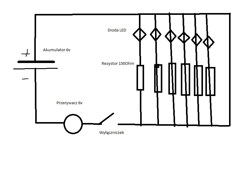

    Czyli potrzeba koledze 175 lub ileś tam (trzeba dobrać doświadczalnie ale myślę że będzie potrzeba drugie tyle, w końcu przerywał on dwie żarówki po 21W, od ilości zależeć będzie częstotliwość mrugania) diod led i rezystorów o wartości 150Ohm. Diody z rezystorem szeregowo, takie gałęzie łączymy równolegle i do akumulatora.
    Myślec że wytłumaczyłem dość łopatologicznie i wszystko będzie działać poprawnie.

    Na zakończenie. Czyli schemat powinien wyglądać tak:
    Link
