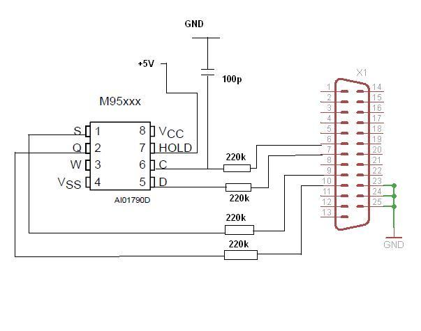

    Ja tę pamięć ćwiczyłem PonyProgiem:
    http://www.lancos.com/prog.html
    i uproszczonym programatorem na LPT (coś jak dla AVR).
    4 rezystory 220R z kabla LPT do M95640:
    7 mosi data-in D
    6 sck clock C
    9 reset chip-select /S
    10 miso data-out Q
    23...25 masa
    z pinu C na pamięci koniecznie dodatkowy kondensator 100p do masy.
    /HOLD do +5V
    N.

    Dzięki za konkretne info:) Czy taki na takim podłączeniu jak narysowałem poniżej pójdzie? Trzeba wylutować kość czy można na płytce programować?

    Rezystory daj 220 omów.
    Pin Vcc do +5V.
    Pin Vss do masy GND.
    Układ należy wylutować.

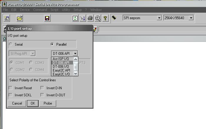

    Podłączyłem wszystko zgodnie z opisem i wskazówkami ale PonyProg nie komunikuje się. Jakie powinny być ustawienia w zakładce setup pod taki prosty programator podpięty do portu LPT?

    Udało się - poszło na innym kablu LPT i ustawieniu AVR ISP I/0.
    Pomocnik dla Nawigatora i podziękowania dla pozostałych. Temat rozwiązany:D
