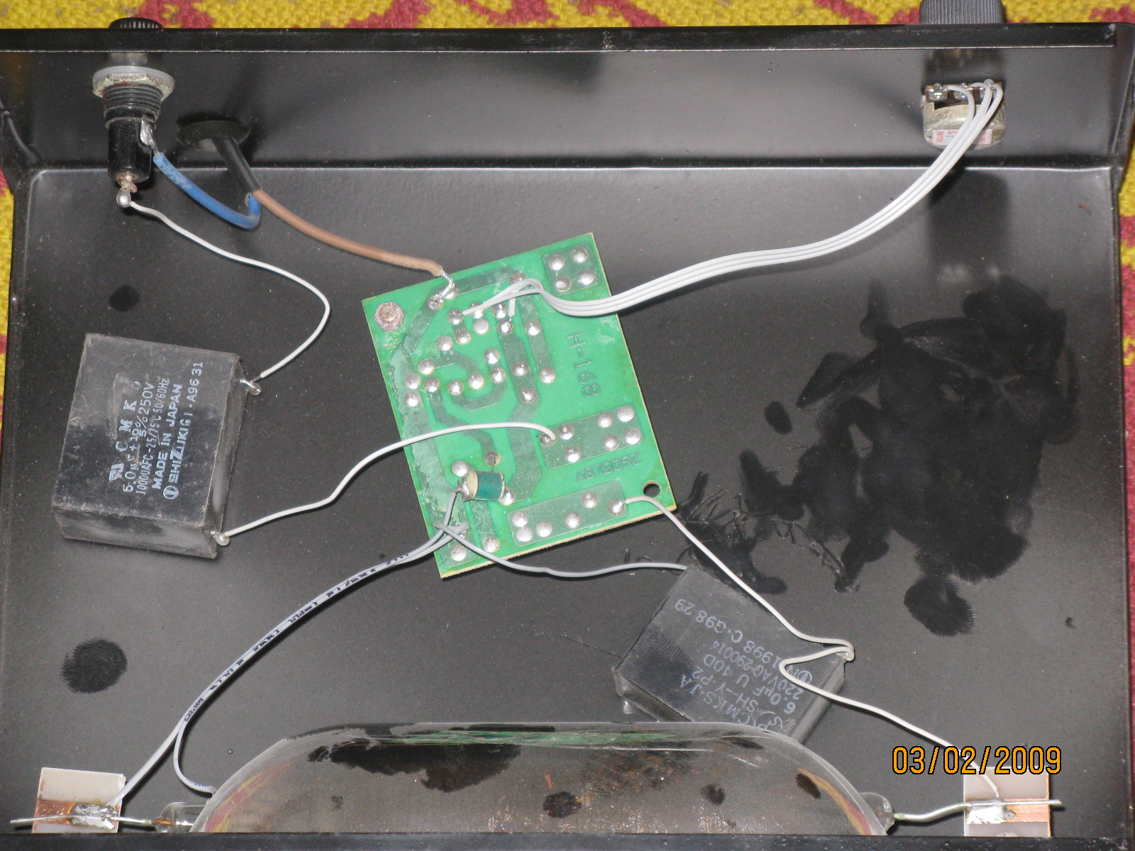

    Mam problem ze stroboskopem, gdy ustawie potencjometr na min lub max nie błyska wcale a jesli jest pomiedzy błyska ale raz szybciej a raz wolniej
    Załączam zdjecie

    Na początku proponuję Ci sprawdzić poprawność działania potencjometru z pomocą omomierza.

    To palnik byl zepsuty, wymienilem na nowy i wszystko smiga...
    Można zamknąć

    Moze nowy palnik jest bardziej czuly na impulsy wyzwalajace. Moze nowe/inne trafo do wyzwalania tez by sie sprawdzilo, lub wiekszy kondensator.

    Palnik zostal wylutowany z takiego samego modelu stroboskopu, stary palnik byl czarny z jednej strony, to chyba znaczy ze cos z nim nie tak bylo...
