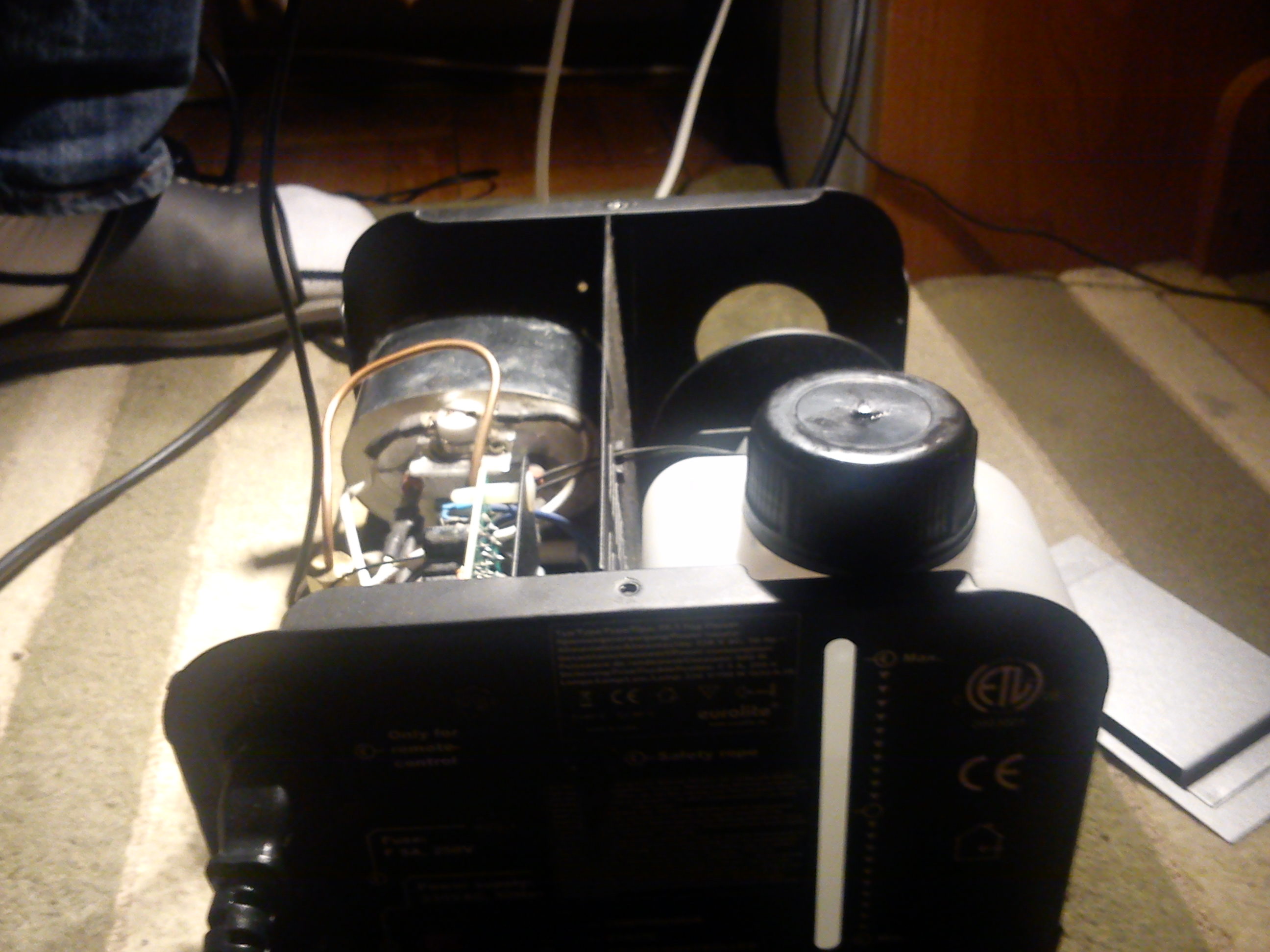

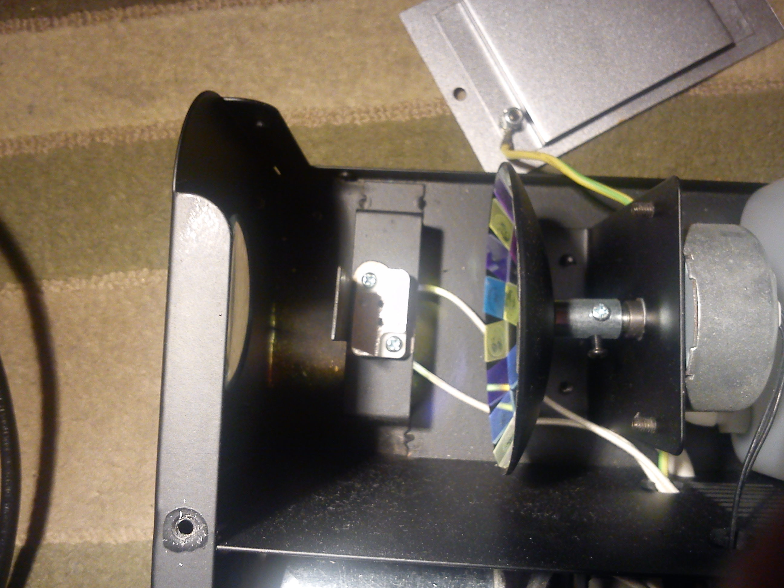

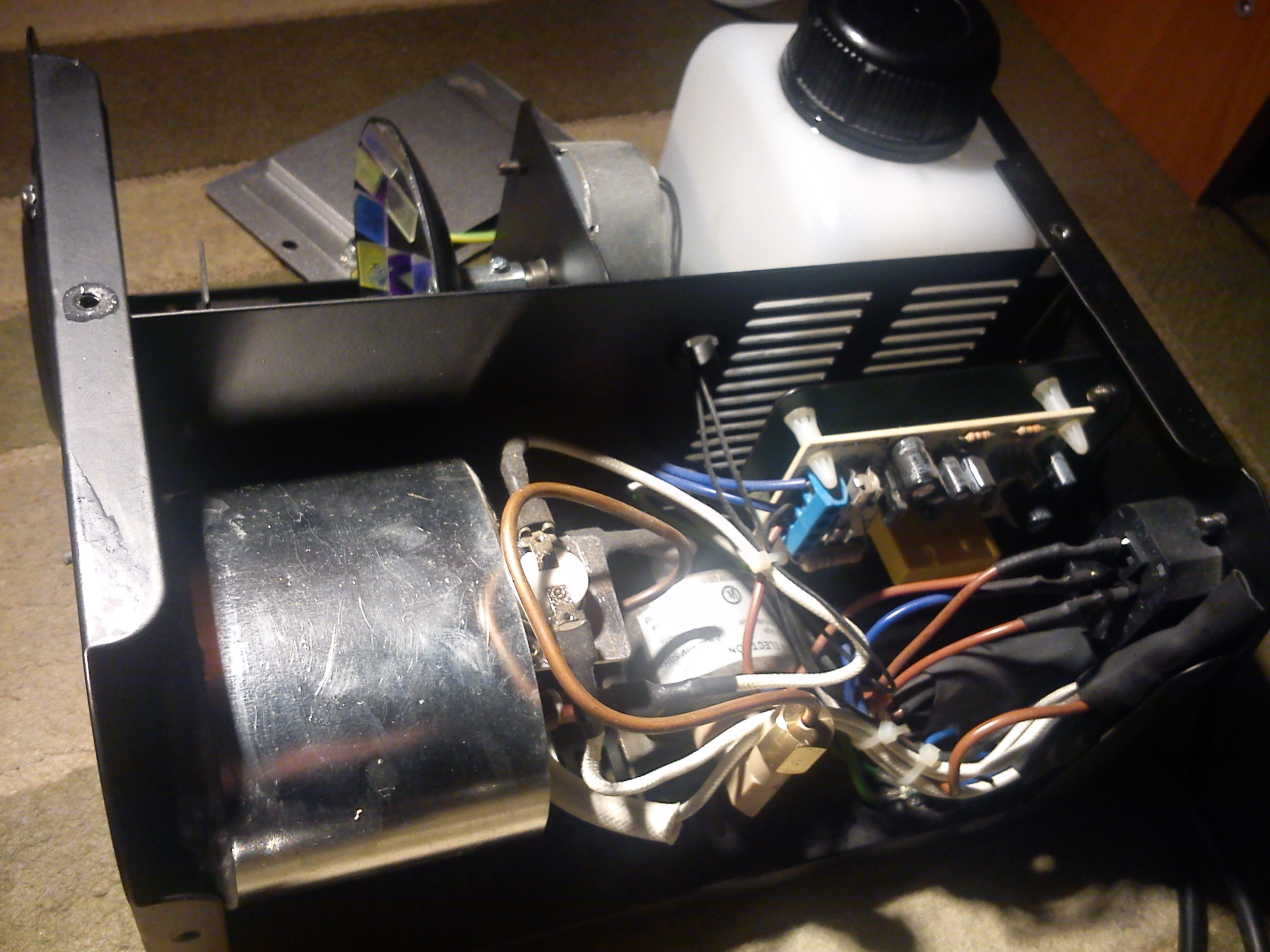

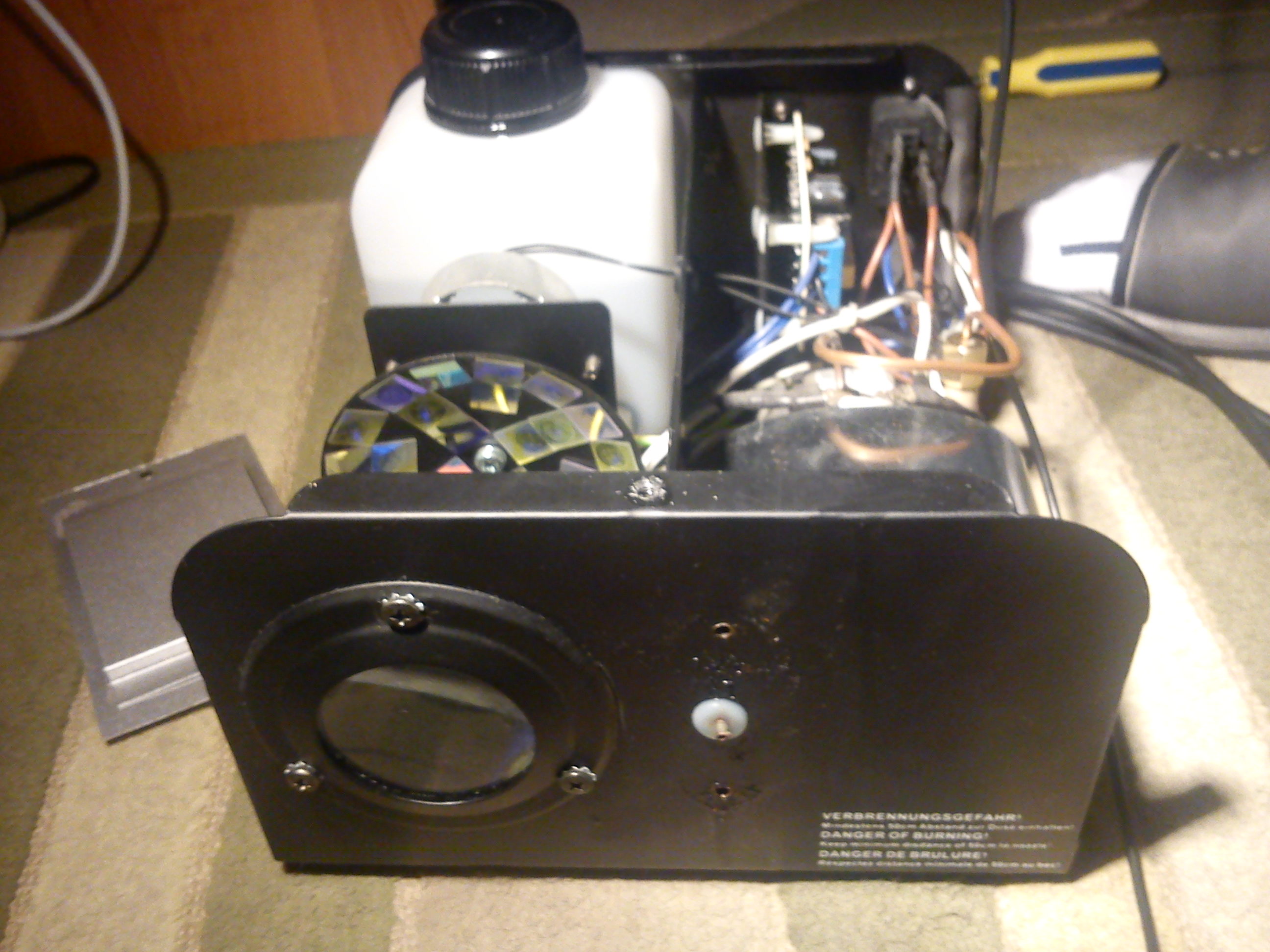

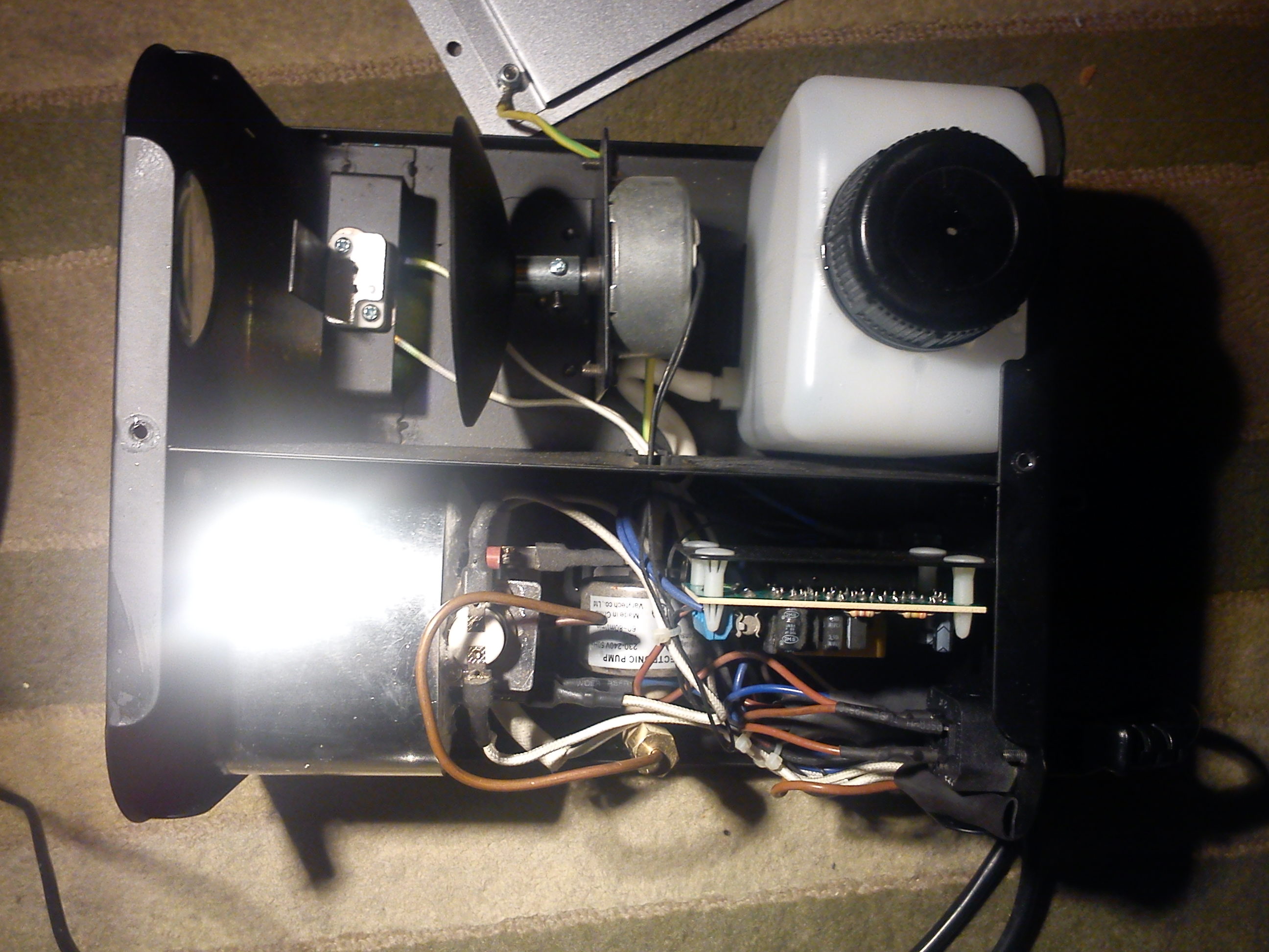

    Posiadam maszynę Eurolite FF-1 czyli Fog Flower, która wygląda tak:Link
    Maszynka posiada prosty flower oraz słabej wydajności wytwornicę dymu. Niestety wytwornica zdechła na ostatniej imprezie i zamierzam usunąć cały element grzewczy i z maszynki zrobić sam flower. I na tym polega cała trudność bo chciałbym go trochę ulepszyć do rangi gobo flowera o mocniejszej żarówce lub jakiejś innej modernizacji. Dołączam zdjęcia maszyny bez pokrywy z całą zawartością. Liczę na jakąś ciekawą propozycje modyfikacji :)

    Wymień żarówkę na 12V/100W lub 24V/250W i wstaw odpowiedni transformator.
    Do tego wymuszone chłodzenie w postaci wiatraczka 8cm.
