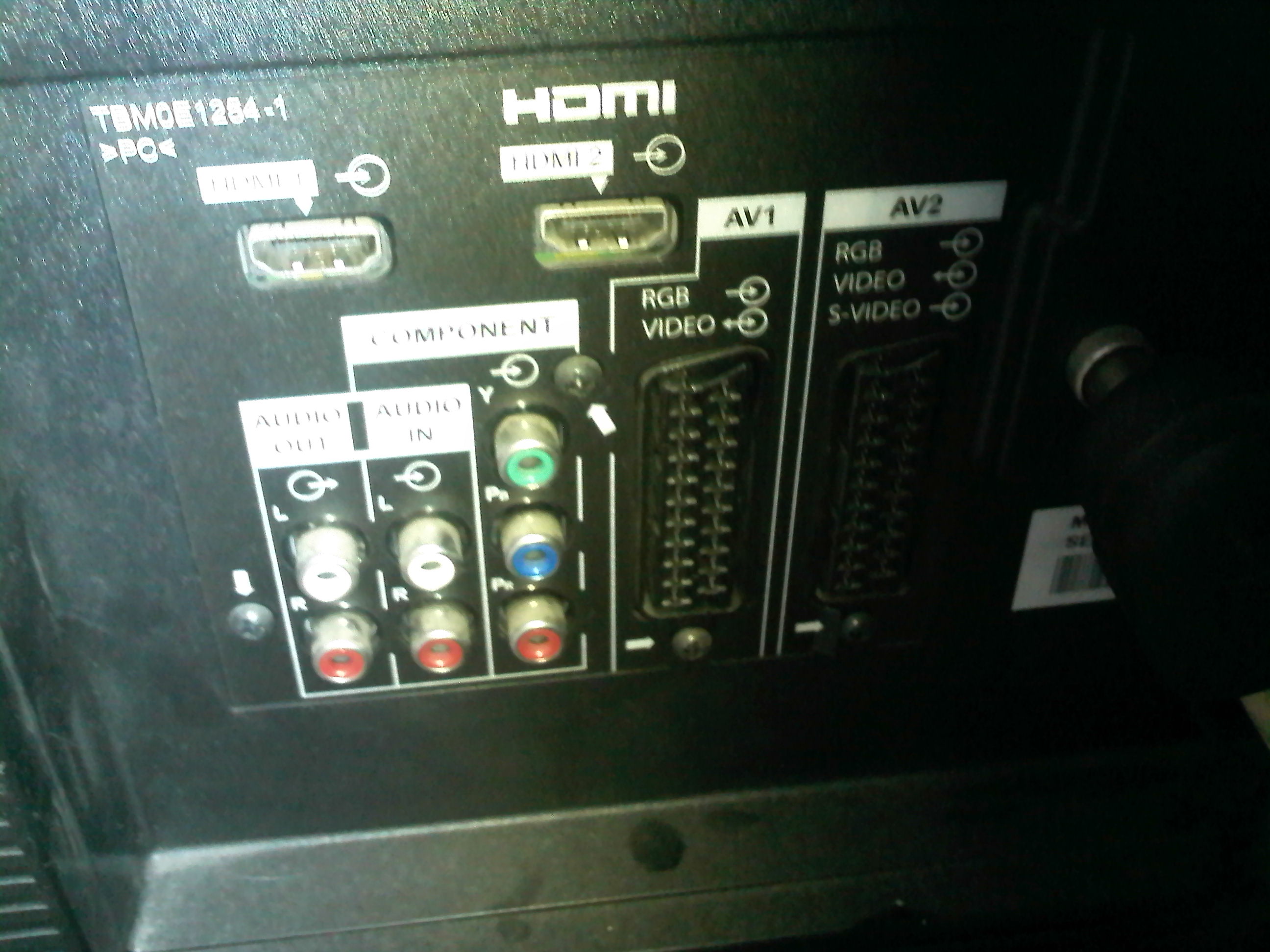

    Witam mam problem gdyż planuje podłączyć komputer z kinem domowym tak aby dawał dźwięk 5.1. Dodatkowo chcę sobie podłączyć telewizor LCD z którym nie mam większego problemu oprócz braku 3 cm obrazu z każdej strony "obcięcie", który podłączyłem za pomocą kabla HDMI do karty graficznej. Teraz mam dylemat jak zrobic aby mieć dzwięk 5.1 wraz z obrazem. Ponoć karta graficzna może przesłać dzwięk z komputera.
    Rozważając czy można przesłać dzwiek z komputera przez karte graficzna poprzez hdmi/hdmi? i jednocześnie mieć obraz od karty graficznej poprzez VGA->przejscie na DVI->nastepnie kupić kabel z jednej strony DVI a drugiej HDMI.
    posiadam kabel 1,5 m i po podłączeniu LCD dźwiek był słyszany w głosnikach telewizora.Telewizor posiada dwa HDMI.Może podłączyć komputer z telewizorem za pomocą HDMI/HDMI i w taki sam sposob zrobic to z kinem domowym zajmując 2 wejscie w telewizorze?

    Panowie pier***icie za przeproszeniem głupoty. Angielski mieliście? Widać wyraźnie że na KD (kino domowe) port HDMI jest podpisany jako OUT(wyjście). To samo tyczy się HDMI w tv. Widać tam kółko ze strzałką.Oznacza to że sygnał tylko wchodzi do tv. Czyli nic nie da spięcie kablami: komputer-telewizor-KD.
    Dobrą wiadomością jest to że KD ma wejście optyczne (optical IN). Czyli trzeba kupić kartę dźwiękową do komputera z wbudowanym wyjściem optycznym do tego odpowiedniej długości kabel i całość zagra.
