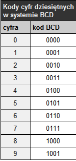

    Naskrobałem coś takiego:
    $sim
    $regfile = "attiny2313.dat"
    $crystal = 1000000
    Dim A As Integer
    A = 4
    Print A
    Print Bcd(a)
    a = Makebcd(a)
    Print A
    End
    W wyniku symulacji dostaję liczby:
    Przecież 4 to w kodzie bcd 0100
    Dlaczego taki wynik nie wyświetla się w symulatorze?

    No kolego jakim cudem 4 w BCD ma być 0100? Kody ci się pomyliły.
    #4 8800858
    tadzik85
    Posty: 3404
    Pomógł: 415
    Ocena: 16
    Tak ale zapisane binarnie. A to zupełnie co innego w tym przypadku.
    Jeśli chcesz zapis binarny to robisz binarny.
    A czy to będzie nkb czy bcd to już inna kwestia. W twoim kodzie jest wszystko ok.
    Kod jest kodem dziesiętnym w zapisie binarnym. Więc liczby drukowane są po "naszemu" używając cyfr. Jeśli chcesz BCD wydrukować w zapisie binarnym to najpierw konwersja do BCD a potem drukowanie binarne.

    Print Bin(a)
    poza tym zwykły print zawsze wyświetla liczby w postaci dziesiętnej (domyślnie) więc trzeba używać Bin(x) lub Hex(x)

    Generalnie Bcd(), Makebcd() przerabia liczby a nie cyfry. Bo dla pojedynczej cyfry to kod jest taki sam jak dana cyfra. Tak jak napisał kolega przerobione liczby nadal będą zapisane w zmiennej typu Byte, a samo wyświetlenie to inny temat.
    Np.:
    4(0100) - (4) 0100
    11(1011) - (17) 0001 0001
    63(111111) - (99) 0110 0011
    Czyli
    Print Bcd(63) 'da w odpowiedzi 99,
    Jeśli chcesz to wyświetlić binarnie
    a=Makebcd(63)
    Print bin(a) 'da w odpowiedzi 01100011
