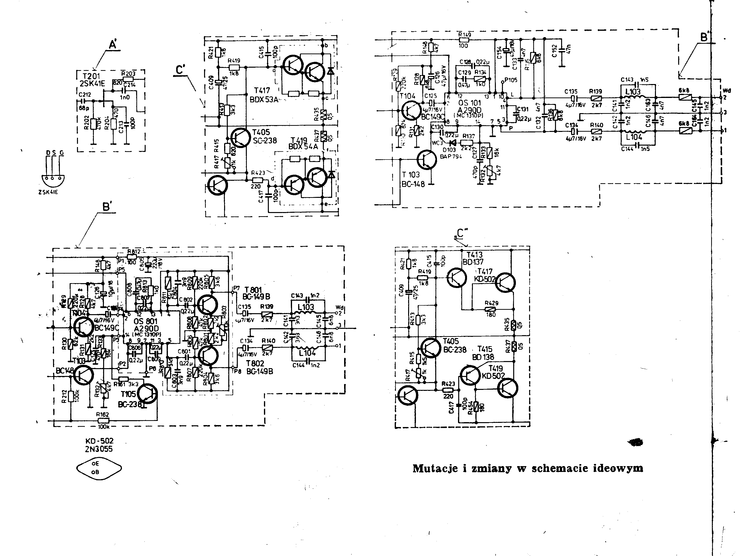

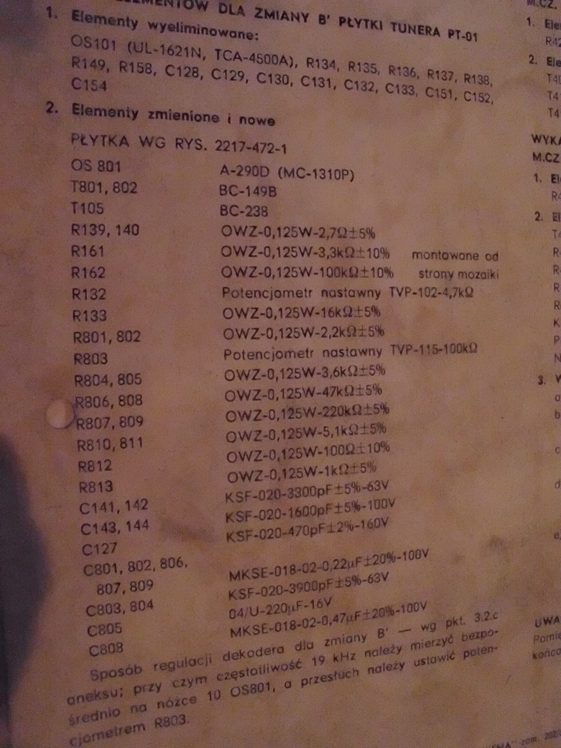

    Witam! Mam taki schemat, ale jakość nie najlepsza. Zodiak DSS-402 wersja stereodekodera na A290D (MC1310P):

    Schemat całego Zodiaka jest jeden, a różne wersje wykonania są przedstawiane tylko we fragmentach i należy je łączyć z całością w zależności od posiadanej wersji. Pozdrawiam.
