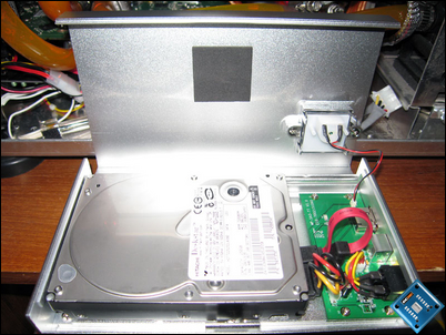

Dysk 3,5" Samsung HD103SJ w obudowie Thermaltake Muse eSATA, kontroler w PC Sil 3112.
Okablowanie:
SATA - 30 cm - z płyty głównej do obudowy (zwykły cienki)
eSATA - 100 cm - gruby izolowany kabel Copartner eSATA
SATA - ok 15 cm - w obudowie ścieżka + kabel SATA
Razem ok 145 cm
Witam, chciałbym spytać jakie są objawy podłączenia dysku zbyt długim kablem eSATA ? Jest to jedyna przyczyna jaka nasuwa mi się po oględzinach dysku. Sprawdziłem zasilanie oraz ścieżki w kablach wszystko wygląda w porządku.
Dysk podłączony na standardowym 50cm SATA bezpośrednio do płyty na zasilaniu z obudowy przenośnej działa prawidłowo. Po podłączeniu po przez okablowanie opisane powyżej, jest różnie tj:
1) przy włączonym dysku potem podłączenie kabla zmula system bądź nie wykrywa dysku
2) Przy podłączonych kablach potem włączeniu dysku dysk nie startuje (krótkie uruchomienie potem cisza, ew nieprawidłowa praca kilkukrotny start) lub jak wyżej zamula system.
Długości okablowania są akurat pomiędzy standardami SATA (ok 100cm) a eSATA(ok 200cm), S.M.A.R.T. dysku OK. Aktualnie nie mam możliwości sprawdzenia na krótszym kablu eSATA
