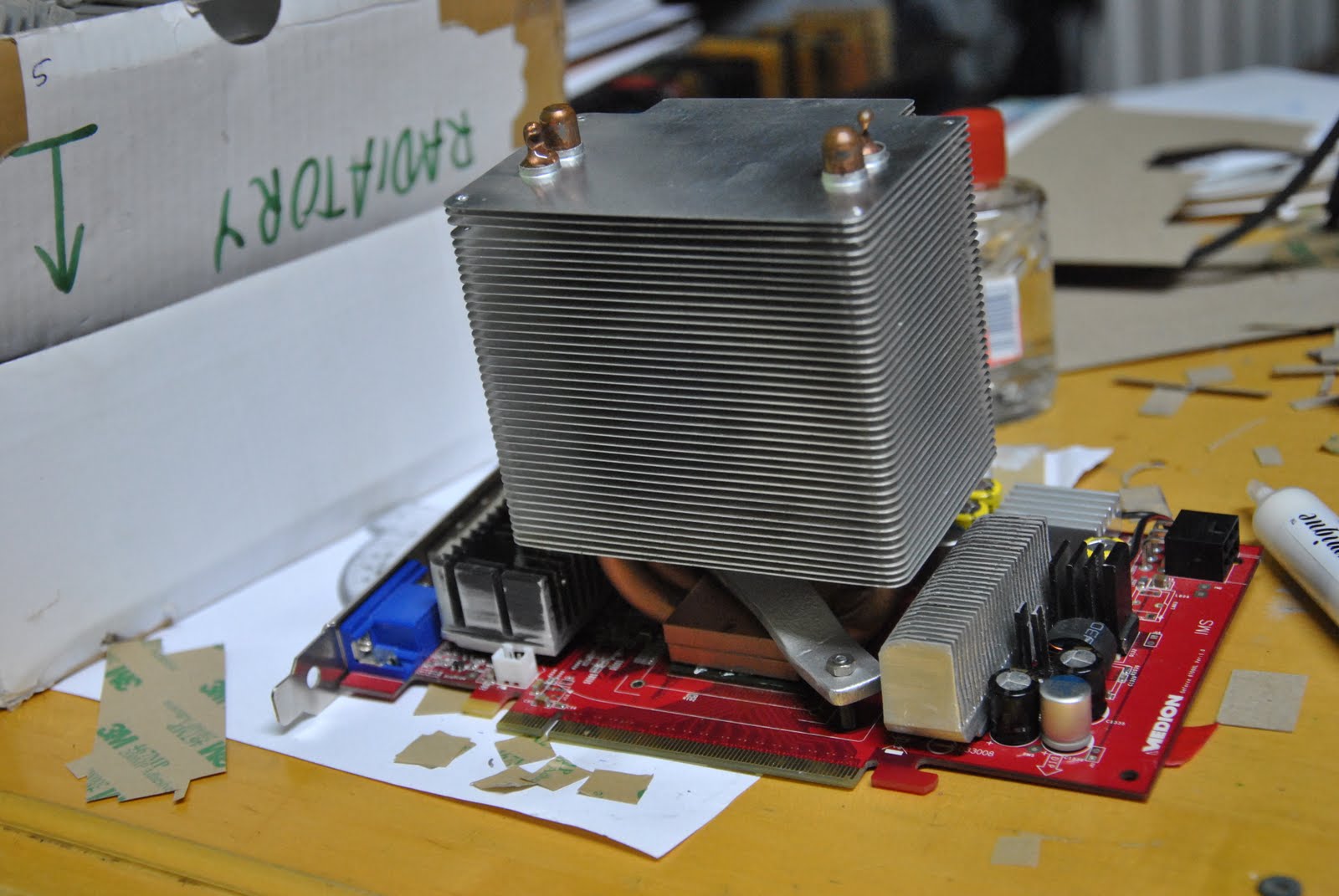

    Proponuję budżetowe rozwiązanie - chłodzenie z dociętych starych radiatorów + urwane na aukcji cokolwiek z ciepłowodami:D
    Jak poprawić chłodzenie ASUS 8600GT Silent? Czy Silentium PC Zephyr 120 wystarczy?
    Koszt zamknie się w 30 zł:)

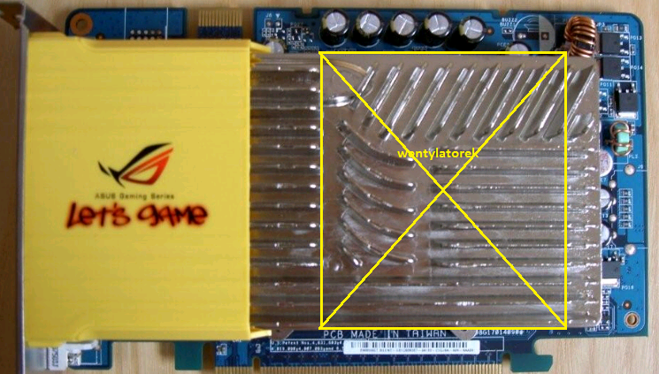

    marveli jak najbardziej mozna zamontowac na karte wentylatorek, ale nie 120 mm.
    Rozsadny bedzie wentylator 80-92-100mm.
    Chodzi o to, zeby wentylator nie byl wiekszy niz radiator, na ktorym bedzie on zamontowany.
    Jezeli wentylator bedzie wiekszy niz radiator, to czesc powietrza wydmuchiwanego bedzie omijac chlodzenie, a jak wiadomo, to zewnetrzna czesc wentylatora daje najwiekszy przeplyw powietrza.
    Taki wentylatorek wystarczy jezeli nie jest za duzy:
    http://www.cooling.pl/fander-roxo-ultra-silent-92mm,produkt,552407.html?from_category=30_66
    Montaz dowolny.
    Moga byc srubki wkrecone pomiedzy finy radiatora lub opaski, gumki itd.

    marveli..... na fotce jest zaznaczone miejsce, gdzie najlepiej umiescic wentylatorek.
    Zmierz wysokosc tego radiatora w miejscu zaznaczonym i dobierz do tych wartosci wielkosc wentylatorka.
    Niech nie bedzie on wiekszy niz radiator.
    Dla czego ?... pisalem wyzej.

    Zmierzyłem i wyszło ok.8cm czyli musze kupić 80mm
