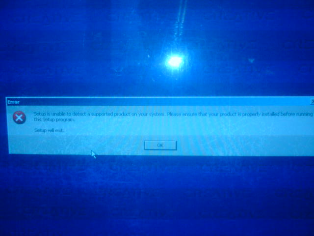

    Karta Zintegrowana mi się spaliła dlatego kupiłem nową(moja płyta główna to abit is7).Szukałem sterowników ale żaden nie działał
    PS:Mógłbyś mi wysłać link do jakiś sterów

    Miałem podobną sytuację na tej karcie, dziwne mi się to wydało ponieważ niczego nie instalowałem.Filmy, muzyka ok, gry niestety jakieś warczenie między innymi te wymienione i nie tylko. Poszukałem nowszych sterowniki i po zainstalowaniu było już dobrze.

    Na początku instalacji wyskakuje mi error

    Przypadkiem to nie jest model SB0220?
    Jeżeli tak to zainstaluj KX Driver:
    http://kxproject.com/

    Dzięki wszystkim za pomoc problemem okazały się sterowniki po zainstalowaniu KX Driver wszystko chodzi tak jak trzeba
