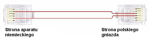

    Być może to tylko kwestia złego podłączenia kabelka linowego. Jak telefon jest z Niemiec, to inaczej się go podłącza.
    Nic to nie dało ale dzięki bo telefon rzeczywiście był wyprodukowany w Niemczech.

    Upewnij sie z tym kablem Rozwal końcowke oryginalego 4 zyłowego i podłącz zyły zewnetrzne (1 i 4 ).

    Hej.. No tępakiem nie jestem tylko dlatego że mam aż tak niską rangę na tym forum ;) . Przecież już sprawdzałem ten kabel poprzednim razem i już napisałem że nie działa. W końcu stwierdziłem że jednak może to być uszkodzona elektronika albo po prostu jest to wadliwy aparat jako jeden na sto który "zszedł" z taśmy produkcyjnej. Tak wiem co mniej więcej jest pod ekranami tylko nikt jeszcze mi nie napisał czy ten układ scalony który widzę to "ten który uszkadza się po burzy". Jeśli to jest ten to ma on inne oznaczenia pomimo ze też ma cztery nóżki:
