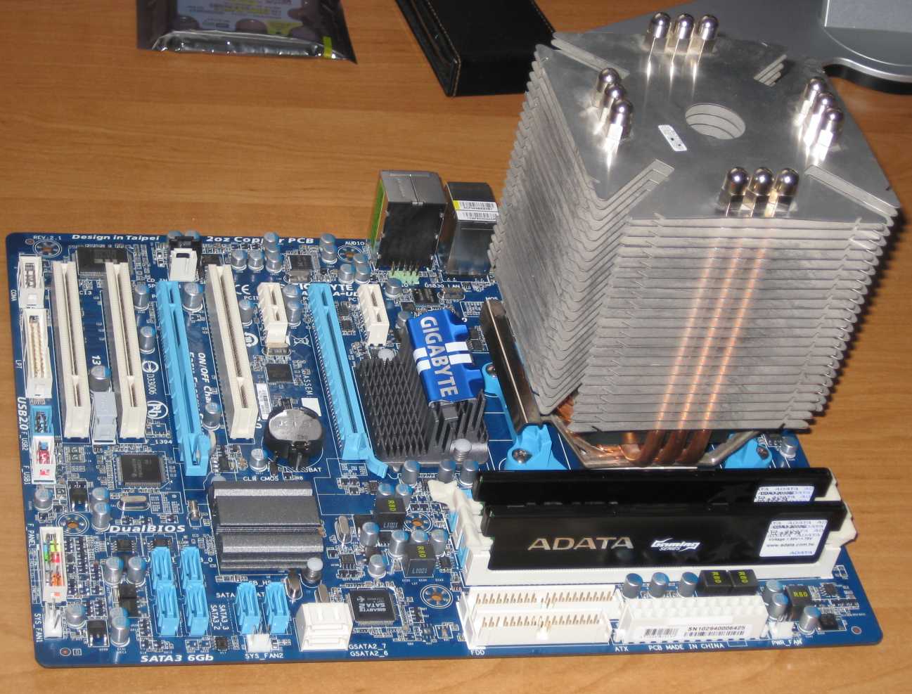

    Kolejna sprawa... udało mi się kupić "pewniaka" jeśli chodzi o AMD 555 BE, tzn, sprzedawca gwarantuje, że uda się odblokować kolejne 2 rdzenie. W rozmowie ze sprzedawcą dowiedziałem się, że temperatura może wzrosnąć i przydałby się wentylator z miedzianymi rurkami. Jaka jest Wasza opinia w tej sprawie?
    Sprzedawca dodał, że po odblokowaniu rdzeni, pomiar temp. CPU będzie niemożliwy i sterowanie wentyla będzie możliwe jedynie poprzez odpowiednią aplikację działającą na podst. obciążenia procka.
    Czy ktoś z Was ma i odblokował swojego AMD 555? Ile jest prawdy w tym, co napisał sprzedawca? Pozdrawiam i z góry dziękuję za pomoc [klikam w pomógł].
  • #26 9021540
    daurel
    Posty: 8
    Zasilacz moze byc za słaby na przetaktowywanie , jezeli masz zamontowana karte graficzna prądożerna.
    Cooler polecam SCYTHE NINJA - bardzo ładnie chłodzi procesor "zwróc uwage na wielkosc obudowy bo jest dosc wysoki radiator" i sam przetaktowywalem wtedy taki procesor co pan podal i ladnie chodzilo na x4 po 3400Mhz :D a Pamięci mam A-Data Gaming 2000 C9 - przęłączylem na C8 ;) oraz Karte Graficzna zamontowana Radeon HD 4870 z 512MB DDR5 "sama karta pobiera 165W w czasie grania"
    W moim przypadku posiadam Zasilacz Huntkey 700W z Coolerem14cm - Ma Zimny podmuch z zasilacza i daje rade.
    ps. Problem nigdy nie mam zaufania do sprzedawców, wolałbym zapytac o revision procka i sprawdzic na stronie internetowej czy dobre serie na odblokowanie rdzenii i takt.

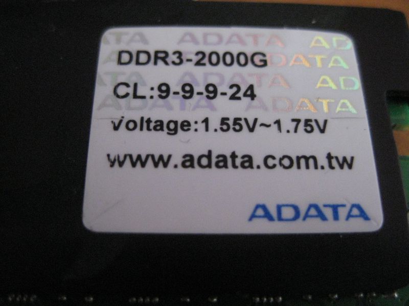

    Od pewnego czasu jestem strasznie napalony na kości A-Data 2x2Gb 2000Mhz CL9. Kolega ~daurel z tego co zauważyłem również z nich korzysta.
    Płyta Asusa obsługuje pamięci DDR3 do 2000MHz, jednak przy liczbie 2000 jest znaczek "OC". Wyczytałem w sieci, że aby puścić te pamięci tą maksymalną prędkością 2000MHz, należy dać im napięcie chyba powyżej 2V, natomiast na standardowym napięciu pracuje z prędkością chyba 1333 czy 1600MHz.
    Moje pytania to:
    - Czy da się tak ustawić napięcia pamięci [na w/w płycie głównej Asusa], aby pamięć pracowała z prędkością 2000MHz a napięcia procesora nie uległy zmianie? Czy wraz ze wzrostem napięć pamięci rosną napięcia CPU?
    Nie mogę sobie pozwolić na wyższe napięcie CPU, bowiem wiążę się z zamiarem odblokowania rdzeni a mam tylko boksowy wentylator [brak funduszy].
    - Jeśli zmiana napięć pamięci nie jest możliwa nie zmieniając przy tym napięć CPU, to jaką pamięć mi polecicie do 300zł? Zależy mi na jak najlepszych parametrach, czy warto więc zainwestować w 1600Mhz/CL7?
    - A gdyby tak włączyć przycisk turbo? Może wszystko się samo poustawia? ;]
  • #30 9039682
    daurel
    Posty: 8
    Da się zmienic z napięciami tylko dla pamięci, reszta nie ruszac. Związane z pamięciami, to trzeba wejść w BIOS i ustawić w DRAM Voltage, w moim przypadku dawałem parametry napięcia wg max 1,75 Volt, a Timing dawałem (w twoim przypadku w DRAM O.C. Profile) zamiast CLS9 jest 8 - mają świetnie. U mnie ruszyło odrazu po włączeniu kompa na 1600Mhz z minimalnym napięciem (1,5V) przy standardowym ustawieniu BIOS, dlatego musiałem podnieć napięcie wg deklarowanego przez producenta i oraz oczywiście ręcznie podniosłem zamiast 1600 na 2000 oraz C9 na C8 :D
    Na załączniku jest naklejka z moich DDR3 - jak widać ze są przedziały z napięciami.
