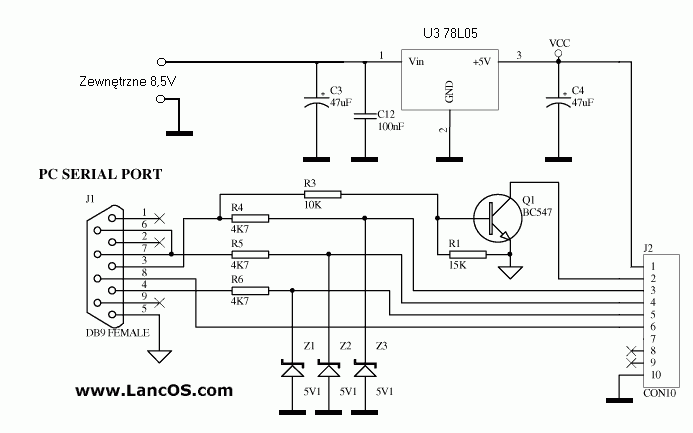

    http://www.lancos.com/e2p/siprog_base.png na tym schemacie przy opisie stabilizatora można przeczytać "Don't replace LM2936Z-5 with other regulators like LM78L05". Na mój angielski to znaczy żeby nie stosować w miejsce LM2936Z-5 innych regulatorów typu LM78L05, czemu?chodzi tylko chyba o zasilanie z portu, w przypadku zasilania zewnętrznego można chyba bez obaw zastosować nawet zwykły 7805.
    Mam jeszcze kika pytań:
    Postanowiłem zrobić ten programatorek w nieco inny sposób, mam jednak jeszcze kilka pytanek do starej wersji:
    - jaką funkcję pełni układ z tranzystorami Q4 i Q6
    - do czego służy pin 7 w złączu adapterka
    Programatorek zrobię według poniższego schematu, czy są jakieś przeciwskazania?mam zamiar zastosować 78L05 i kondensatorki C3 i C4 po 100uF ( nie mam innych w tej chwili). A tak przy okazji jaki maxymalny prąd można pobrać z 78L05 (Uwe-Uwy = 3V)?Proszę o ewentualne wskazówki i spostrzeżenia dotyczące poniższego schematu (praktycznie nie różni się on on tego na www.lancos.com)

    Dobrze się domyślasz z tym LM2936Z-5. To jest specjalny stabilizator o baaardzo małym spadku napięcia. Jeśli nie zamierzasz (tak jak ja) zasilać układów z portu szeregowego to wstaw 78L05. Jego prąd max. to 100 mA a minimalne napięcie wejściowe to 6.7V. Maksymalnie możesz podać na wejście 35V. Dane dotyczą produktu National Semiconductors.
    W oryginale tranzystory Q4 i Q6 stanowią elektroniczny wyłącznik napięcia dla zewnętrznego zasilania. Chodzi o sterowanie zasilaniem przez program Pony-Prog. W momencie gdy jumper przekazuje napięcie z portu szeregowego na stabilizator - program ma pełną kontrolę nad zasilaniem programowanego układu. Gdy dasz zasilanie zewnętrzne i przełożysz jumper to napięcie zasilające układ z portu szeregowego wysteruje układ tranzystorów i zewnętrzne napięcie dostanie się na wejście stabilizatora.
    Pin 7 w złączu adaptera służy do podania napięcia programującego do adaptera dla mikrokontrolerów PIC. Ten adapter ma własne złącze do podawania tego napięcia ale można przełączyć jumperkiem i podać je z 7 pinu (wówczas zewnętrzne zasilanie nie może być dowolne).
    Co do kondensatorków to ja bym jeszcze dał na wyjściu stabilizatora drugi kondensatorek o wartości 100nF. Kondensatory elektrolityczne mają dużą reaktancję indukcyjną i radzą sobie tylko z likwidacją m.cz. Kondensatorek 100nF załatwi resztę.

    Właśnie skończyłem rysowanie płytek w trax makerze : płytka główna + 2 adapterki do eepromów AT24CXX oraz AVR-ów 20pinowych, za chwilkę przytnę laminat, wywiercę otworki, naniosę ścieżki, wytrawię, zlutuję elementy i pokryje płytkę roztowrem kalafonii i rozpuszcalnika, a potem podłączę i napiszę na forum jak działa:)może nawet jeszcze dzisiaj:)
    Dzięki i pozdrawiam!

    Zmontowałem te programatory, zrobiłem sobie piękne płytki i .....działa świetnie!!!Programowałem sobie narazie AT90S2313 oraz eepromki AT24C02 oraz AT24C16 >> pięknie się programują.
    Mam tylko jeden problem z pamięcią AT24C08, nie mogę z nią nic zrobić, ani odczytać pamięci ani zapisać, otrzyumję komunikat: device not responding. Układ jest fabrycznie nowy i napewno dobrze podłączony. Mam pewne podejrzenia, otóż układy które programowałem to AT24C02 oraz AT24C16 natomias ta nie działająca kostka to AT24C08A, więc zastanawiam się czy może sprawa jest podobna jak z np. układami PCF8574 które są produkowane w dwóch wersjach: zwykła i A, i różnią się tylko wewnętrzymi adresami szyny I2C, czy w przypadku pamięci AT24C08A jest podobnie? czy wobec tego PonyProg jest bezradny?czy może problem tkwi w innym miejscu?
