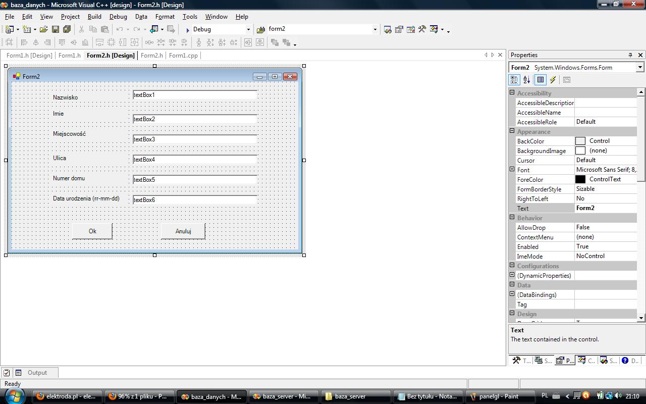

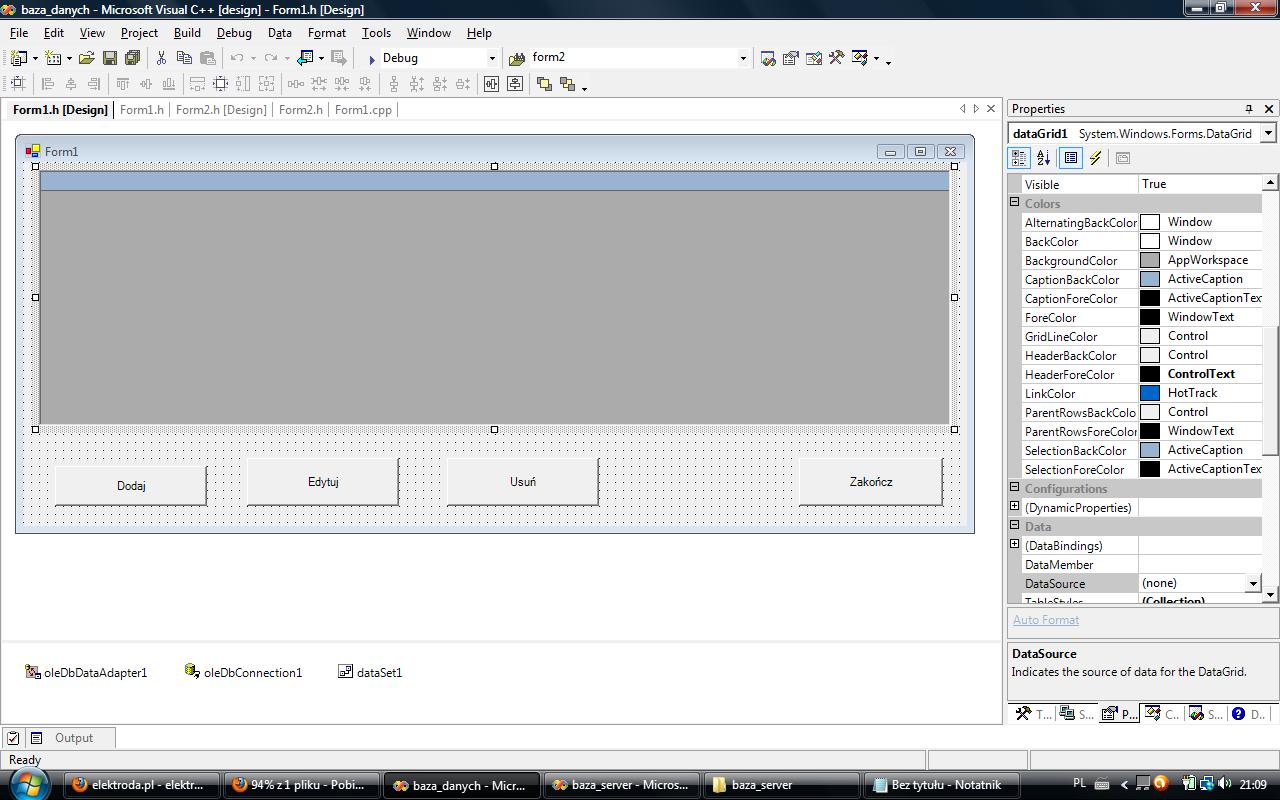

    Witam. Muszę zrobić projekt aplikacji bazodanowej w Visual Studio. Dawniej miałem styczność z programem Borland Builder C++. Z językiem C++ miałem już styczność więc w tym języku również zamierzam napisać, oczywiście przy Waszej pomocy :D, aplikację bazodanową. Może ona współpracować z bazą na SQL server lub na bazie zapisanej w pliku. Ja w tym przykładzie próbowałem na SQL server 2005. Aplikacja ma ona mniej więcej wyglądać tak: W oknie głównym ma znajdować się tabela (GRID) oraz cztery przyciski "DODAJ","EDYTUJ","USUŃ","ZAKOŃCZ". Po naciśnięciu "DODAJ" lub "EDYTUJ" ma się pojawić drugie okno w formie formularza w którym można wpisywać/zmieniać dane. Na tym formularzu mają się znajdować dwa przyciski "OK" zatwierdzający zmiany i "ANULUJ" odrzucający zmiany. Po naciśnięciu "USUŃ" wiadomo ma zostać usunięty wskazany wiersz.
    Aplikacja bazodanowa - Visual Studio C++ od podstaw - pomocy Aplikacja bazodanowa - Visual Studio C++ od podstaw - pomocy
    Troszkę zacząłem sam kombinować ale mi to za bardzo nie wychodzi. Używam Microsoft Visual Studio .NET C++ 2003, posiadam również Visual Studio 2010 w wersji trial, ale 2010 nie ogarniam. W swoim projekcie dokonałem połączenie tej aplikacji z bazą danych używając OleDbConnection, OleDbDataAdapter, DataSet i wyświetleniem tego na DataGrid. Próbowałem z update ale nie wiem dlaczego to nie działa, zresztą sami spójrzcie.

    Oprócz tego mam również problemy z wyświetleniem drugiego okna formularza, do Form1 w pliku .cpp dodałem #include "Form2.h" lecz to nie pomaga. Nie mam pojęcia jak skomunikować formularz z dataset tak aby później te zmiany można nanieść na źródłową bazę danych.Proszę o pomoc, ale nie taką zrób tak czy tak tylko pomoc z wytłumaczeniem łopatologicznym, z podanym kodem, czyli taką dla początkującego programisty :D Tylko nie mówcie że w goole tego pełno, fakt jest tego sporo ale dla języków Basic oraz C# ale nie dla C++. Z góry dzięki za wszelką pomoc.

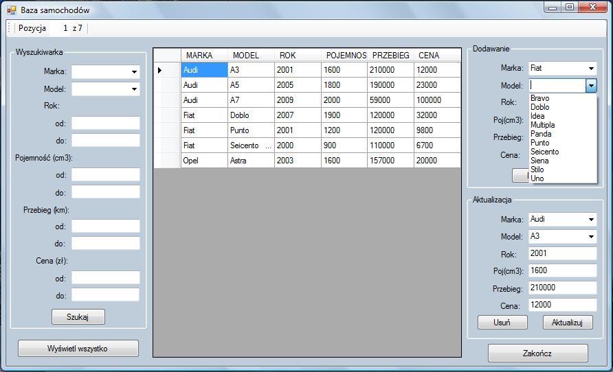

  • #8 9271660
    Bynio22
    Posty: 140
    Ocena: 10
    Już dawno miałem zamieścić kompletny kod programu (może się komuś przyda), realizującego założone operacje, ale zawsze brakowało mi czasu :D
    Aplikacja wygląda tak:
    Markę oraz model wybiera się z rozwijanej listy, natomiast pozostałe parametry takie jak przebieg, pojemność, rok i cenę wpisuje się z klawiatury. Lista marek i odpowiadającym im model są pobierane z bazy, umieszczonej razem z całą bazą samochodów. Aplikacja działa poprawnie, nie stwierdziłem żadnych błędów. Aplikacja daje możliwość dodawania, usuwania, edycji jak i wyszukiwania określonych pozycji w bazie. Jedynym minusem jest nie do końca poprawny kod odpowiadający za wyszukiwanie samochodów po roczniku, przebiegu, pojemności i cenie, aczkolwiek działa świetnie ;)
    • Form1.h (49.09 KB) Musisz być zalogowany, aby pobrać ten załącznik.
