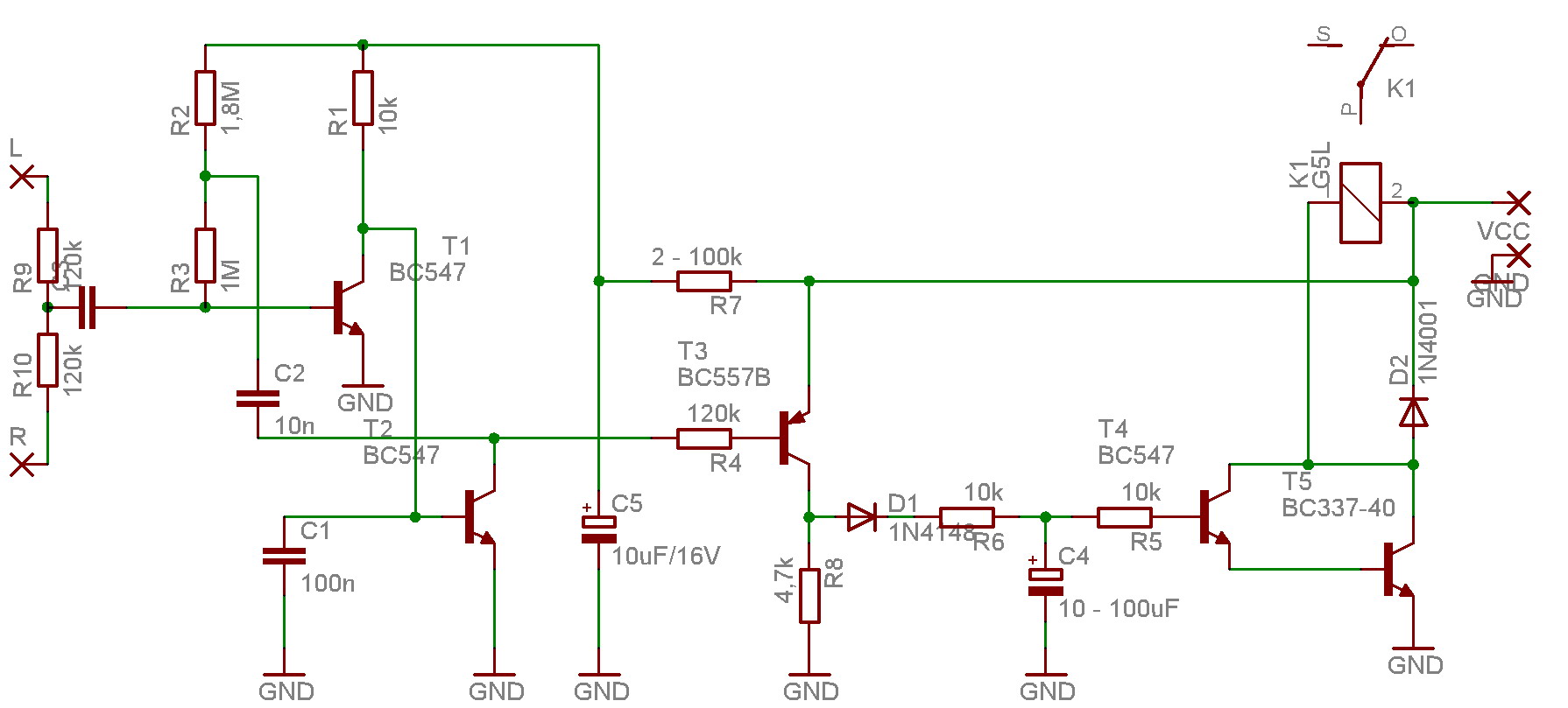

    Dzieki za wszelkie sugestie. Zbudowalem juz uklad do tego celu oparty na kilku tranzystorach i przekaźniku ale teraz probuje wykorzystac Atmela ktory nie tylko ma sluzyc do wykrycia sygnalu ale takze transmisji IR i kilku innych funkcji. Jest to bardzo wygodna sprawa zwłaszcza że mam pod ręką programator. Pozdrawiam. :) :!:

    Witam!
    Czy mógłbyś podzielić się bardziej szczegółowymi informacjami, jak to rozwiązałeś?
    A gdybyś tak zechciał jeszcze udostępnić schemat, to już by była pełnia szczęścia. :D
    Głównie interesuje mnie ten fragment między wejściem audio i Atmelkiem.

    Do wykrycia sygnału audio używam układu schemat w załączniku.
    W końcu dałem sobie spokój z wykorzystaniem komparatora wbudowanego w procka. Ale wyjście tego układu "detekcji audio" podłączyłem na port atmela i steruje resztą - a dokładniej całość pracuje w subwooferze, dodatkowo sterowanie pilotem ir itp.
