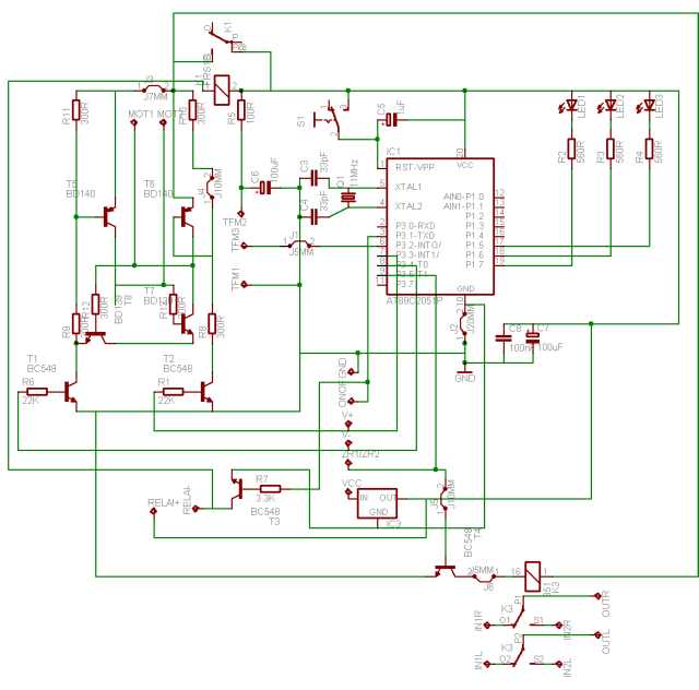

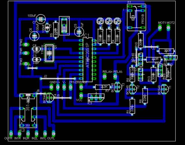

    Oto prawie mój wynalazek. Mój bo zaprojektowany przeze mnie, a prawie, bo nie chciało mi się kombinować z dobieraniem tranzystorów czy rezystorów, więc zastosowałem sprawdzone wartości. Przy projektowaniu jak i programowaniu opierałem się na paru kitach AVT.
    W tym miejscu chciałbym podziękować takim forumowiczom jak :
    john_t
    bogdan_p
    zumek
    pituś bajtuś
    bez których do dziś nie skompilowałbym programu bez błędów.
    UWAGA!!
    To nie jest sprawdzony układ. Na razie nie zalecam wcielania go w życie.
    WYRÓŻNIŁEM [hefid]
    Dlaczego więc to pokazuję?
    Ponieważ elektronika to moje hobby, którym zajmuję się od paru miesięcy.
    Liczę więc na to, że mądrzejsi ode mnie , których na pewno tu nie brak, podzielą się ze mną celnymi uwagami (zanim zacznę trawić płytki i kupować części).
    Jak to działa.
    Sterowanie
    Cały układ sterowany jest microprocesorem AT89S2051. Układ ten daje się programować jednym z najtańszych programatorów STK200, Po uruchomieniu układ powinien nas zachęcić do zakodowania odbiornika rc5, dzięki czemu później będzie wiedział jakie komendy wykonywać po naciśnięcia odpowiedniego klawisza. Zachęta ta sygnalizowana jest trzema diodami led. Przy czym każdej funkcji przypisana jest inna kombinacja świecenia. Jaka, to już chyba mniej istotne.
    Zasilanie
    Układ zasilany jest napięciem 5V. Oczywiście można też mniejszym, jednak chyba nie ma przekaźników które możnaby wysteraować tak niskim U. 5V jest więc chyba optymalne.
    Wprawne oko doszuka się na schemacie dwóch zasadniczych części
    Odbiornika i dekodera RC5 oraz modułu wykonawczego. Zrobiłem to tak, że przed włączeniem wzmacniacza, zasilana jest tylko funkcja onoff. Zapobiega to powstawaniu zwarć w module wykonawczym, które mogłyby wystąpić podczas podłączenia zasilania, kiedy to mikroprocesor ponoć na wszystkich wyjściach ma stan wysoki. Zasilanie pozostałych funkcji następuje dopiero po załąceniu przekaźnika K1.
    Ze względu na zastosowanie regulatora napięcia, układ można zasilić dowolnym napięciem. Oczywistą rzeczą jest , że im wyższym tym więcej ciepła musi się odłożyć. Nie ma więc co szaleć. Ja będę próbował na 6V.
    Oczywiście zasilanie musi być z oddzielnego transformatorka, nie ma sensu żeby główne trafo było cały czas włączone.
    Działanie
    Po nauczeniu odbiornika funkcji z pilota, mikroprocesor przechodzi do trybu sterowania modułem wykonawczym. Zasada działania jest bardzo prosta. P3.1 i p3.3 do 3.5 przypisane są kolejne funkcje. Naciśnięcie pilota powoduje pojawienie się stanu wysokiego (napięcia) na tychże portach, a sygnał ten wysterowuje odpowiednie tranzystory wykonując odpowiednią funkcję. Np. po naciśnięciu vol+ (V+) uaktywnia się port p3.3 , co spowoduje nasycenie tranzystorów T2 T6 i T8 , co spowoduje odpowiednie spolaryzowanie wyjść MOT1 i MOT2 i obracanie silnika potencjometru.
    Nie umieściłem na schemacie przekaźnika włączającego wzmacniacz.. Służą do tego wyjścia relai+ i relai-. Zrobiłem tak, bo nie chciałem doprowadzać do układu 220V.
    Funkcje
    Układ wyposażyłem w funkcje, które mnie są potrzebne. Tzn onoff, vol+, vol-, i wybór sygnału (zr2 i zr2). W mikrokontrolerze drzemią jednak dużo większe możliwości. Ale to może na przyszłość.
    I to może wystarczy.
    Chętnie odpowiem na wszystkie pytania, i jeszcze chętniej wysłucham rzeczowych uwag

  • #2 3924640
    emillo
    Posty: 124
    Pomógł: 6
    Ocena: 16
    Mam pomysł, aby urządzenie to mogło sterować dodatkowo wyspecjalizowanym analogowym układem audio.
    Urządzenie rozbudowane o taki układ realizowałoby regulację głośności, wybór wejścia, balans, barwę dźwięku, muting, itd.
    Jest sporo takich układów. Nie mówię o procesorach sygnałowych DSP. Mozna też użyć potencjometry elektroniczne.
    Fajnie byłoby sterować wszystkimi funkcjami wzmacniacza DIY z dowolnego pilota :).
    Pozdrawiam :).
  • #3 3924651
    januss73
    Poziom 32  
    Posty: 1618
    Pomógł: 193
    Ocena: 56
    Oczywiście masz racje. Ja jednak dostosowałem ten układ typowo do moich potrzeb. Jestem z tych co używają minimum elementów aktywnych w drodze sygnału, więc świadomie zrezygnowałem z preampa, czy jakiś cyfrowych przełączników. Nie ma co ulepszać doskonałego.
    Jednakoż przerobienie układu na potrzeby odmienne od moich nie powinno być trudne.

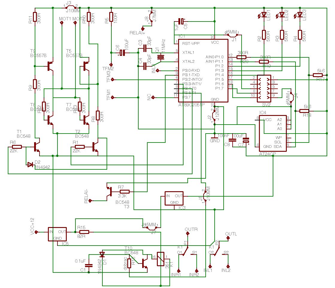

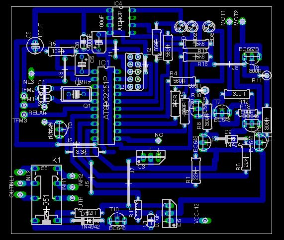

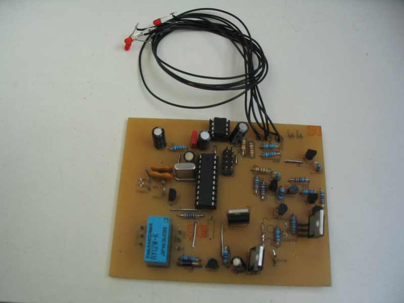

    Witam ponownie.
    Jako że udało mi się reanimować twardy dysk zamieszczam sprawnie działający hard i software mojego wynalazku.
    Jako uzupełnienie podwiem, że onboard znajduje się selektor wejść (
    na 2 wejścia) i mostek hala do sterowania analogowym potencjoetrem. Układ posiada dodatkowo wyjścia do przekaźnika sieciowego, oraz do detektorów DC na wyjściu i temperatury oraz przekaźników wyjścia wzmacniacza które skolei służą do opóźnionego załączania jak i ich natychmiastowego odłączenia w przypadku wystąpienia DC, odłączenia zasilania i zbyt wysokiej temp. Oczywiście w przypadku zbyt wysokiej temperatury jak i Pojawieniu się DC odłączane zostaje również zasilanie.
    Jak poprawić projekt zdalnego sterowania wzmacniaczem audio z AT89S2051?
    W razie pytań służę pomocą.
    pozdrawiam

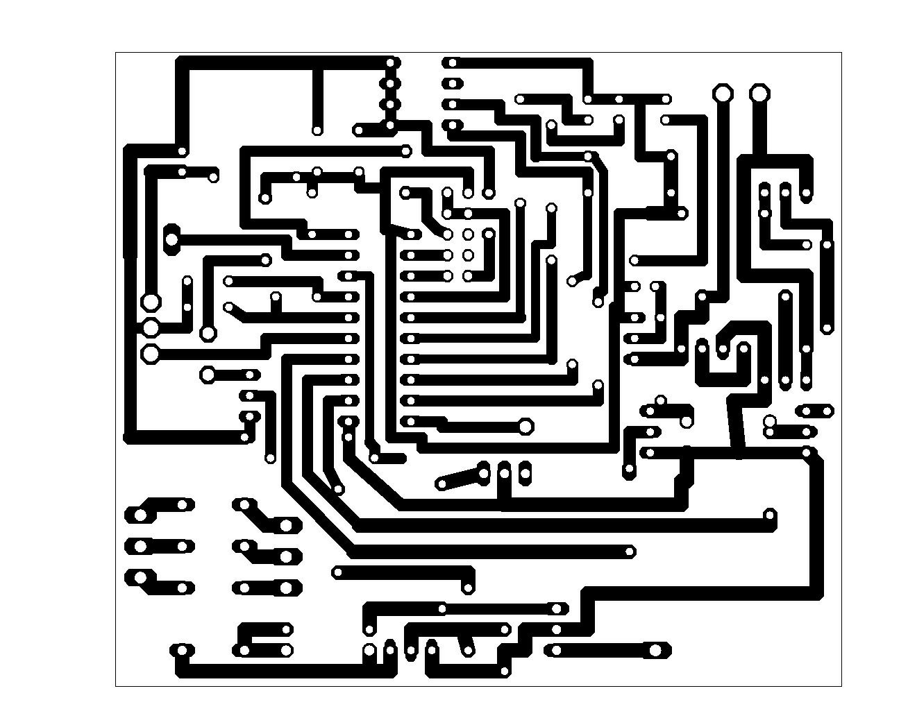

    a moglbys jeszcze zamiescic wzor plytki ale w formacie graficznym? najlepiej w PDFie zeby nietrzeba bylo skalowac tylko odrazu wydruk
    bylbym bardzo wdzieczny ;)

    Ocena: 56
    Wydrukować w rozmiarze orginalnym i powinno być dobrze.
  • #11 4863573
    Pawel S.
    Posty: 4659
    Pomógł: 386
    Ocena: 124
    wydrukowalo mi 15x16cm wiec raczej to nie to :D
    a jak wkleilem do worda to wyszlo 88x77mm tak ma byc?
  • #12 4863765
    januss73
    Poziom 32  
    Posty: 1618
    Pomógł: 193
    Ocena: 56
    88x77 jest ok
    Jeśli zamierzaz zrealizować ten projekt muszę zaznazyć, że użyty został tu kontroler z serii s, a nie c, czyli 89s2051. To tak na marginesie, zanim zrobisz zakupy.

    Witam januss73, mam do Ciebie kilka pytań, ponieważ chcę zrobić ten sterownik.
    Poprawny jest schemat drugi, więc druga płytka też jest poprawna? Dlaczego różni się ona z płytką, którą widzę na tym zdjęciu? :
    https://obrazki.elektroda.pl/70_1182102182.jpg ? Mianowicie chodzi mi o jeden tranzystor po prawej stronie, którego na pcb nie ma ...
    Do czego służy złącze INL3 widoczne na PCB?
    Myślałem, żeby montować układ zabezpieczenia przed DC na wyjściu, ale jednak zrezygnuję .. Potrzebuję tylko sterować potencjometrem i przekaźnikiem on/off. Więc przekaźnika, diody która jest przy nim i rezystora nie muszę montować.
    Co mogę jeszcze ominąć przy montażu, jeśli potrzebuję układ tylko do sterowania potencjometrem i włącznia/wyłączania wzmacniacza?
    Co z rezystorem R16? Do czego ja mam go dobrać? ( przypominam - sterowanie potkiem i on/off ;) )
  • #15 6185464
    januss73
    Poziom 32  
    Posty: 1618
    Pomógł: 193
    Ocena: 56
    1. Ten tranzystor to był buz11, miał na początku nie podawać masy na H-mostek, (ze względu na nie ustalone stany uc) zrezygowałem z niego i jego zadanie spełnia D2 zapobiegając zwarciom w mostku.
    2. Pod pinL3 (nie wiem czemu go tak nazwałem) podpiąć należy detektor dc lub (oraz jak u mnie) zabezpieczenie termiczne (u mnie termistor i dzielnik napięcia) Zabezpieczenie działa, kiedy pin=0, więc jeśli nie podepniesz nic pod niego należy podciągnąć do zasilania.
    3. Przekaźnik jest do selektora. Przekaźnika odłączającego głośniki nie ma na płytce. Jeśli zrezygnujesz z selektora nie musisz lutować diody, rezystora nad nią, T10, R16, J5, C1.
    4 Możesz też nie dawać łącza isp czyli goldpinów 2x5, o ile będziesz programować układ inaczej. Przypominam, że użyłem wersji s a nie c. Wersji c nie da się zaprogramować przez stk200. Możesz też nie dawać ic5, czyli 7812, u mnie jest tylko dla tego, że przekaźnik jest na 12V, a podałem napięcie wyższe. Ic3 to 7815 więc jeśli nie podasz napięcia wyższego niż jego dopuszczalne to wystarczy. Można też nie dawać pamięci, ale wtedy układ nie uczyłby się komend i trzeba by zaaplikować inny kod. Niestety ten uc nie ma flasch'a, teraz zrobiłbym to pewnie na jakimś avr.
  • #16 6187314
    cudny90
    Posty: 182
    Ocena: 9
    OK, czyli płytka i schemat są poprawne ..
    Mógłbyś udostępnić mi plik PCB z eagle? Choćby po to, bym sobie mógł wywalić niepotrzebne ścieżki i ten pin L3 podłączyć do zasilania :]
    A jeśli robię on/off to pod RELAY+ i - podłączam sobie przekaźnik na 5V ( bo taki mam, a do tego na 5V będzie silnik potencjometru ) i daję stabilizator zamiast lm7812, lm7805?
    ten IC3 7815 do czego jest? Bo wydaje mi się, że do przekaźnika selektora ...
  • #17 6188079
    januss73
    Poziom 32  
    Posty: 1618
    Pomógł: 193
    Ocena: 56
    Jeszcze raz, bo ci źle powiedziałem. Robiłem to juz dawno...
    Inl3 steruje przekaźnikiem wyjścia na głośniki, więc też go nie używasz. Czujniki podpięte są pod nc.
    Ic3 to właśnie 7805, (źle mi się klepnęło) a ic5, czyli 7812 był tylko do przekaźnika selektora. (na układ podaję jakieś 16V) Jak przekaźnik masz na 5V wywalasz IC5 i robisz mostek. Jak już przerabiasz płytkę zrób sobie pada pod minus zasilania. Ja przykleiłem kabelek do zworki.

  • #18 6188569
    cudny90
    Posty: 182
    Ocena: 9
    Dobra, czyli podsumujmy:
    Dla sterowania tylko potencjometrem z silnikiem o napięciu 5V i włącznika on/off :
    1. Nie montuje przekaźnika K1,diody, rezystora nad nią, T10, R16, J5, C1
    2. Gdy nie chce zabezpieczenia termicznego ani przed DC nie podpinam nic pod NC, a pod INL3 podpinam 5V, tak?
    3. Cały układ będę zasilał na 5V, więc IC5 ( lm7812 ) wywalam, bo nie będę używał w ogóle przekaźnika selektora.
    IC3 to jest główny stabilizator układu i on podaje napięcie na scalaka, przekaźnik on/off i silnik, tak?
    Co to znaczy, żebym zrobił mostek zamiast IC5?
  • #19 6190536
    januss73
    Poziom 32  
    Posty: 1618
    Pomógł: 193
    Ocena: 56
    1. Tak
    2. Podciągasz (nie podpinasz) rezystoram np 10K pod zasilanie tylko nc, inL3 zostawiasz w spokoju.
    3. tak i robisz zwore między skrajnymi nogami.
    4.Tak
    Ułatwię ci,.. zrób to tak jak niżej.
    Nie zapomnij też, że pod 2 piny isp podłączasz klawisze (pin10 i pin8, włączniki do masy) U ciebie starczy 8 do włączania przekaźnika, 10 tylko prowizorycznie bo musisz oba zewrzeć do masy żeby układ wszedł w tryb uczenia się komend pilota. Oczywiście tobisz to po zaprogramowaniu uc.
    • Sterownik.rar (83.05 KB) Musisz być zalogowany, aby pobrać ten załącznik.

  • #21 6195676
    januss73
    Poziom 32  
    Posty: 1618
    Pomógł: 193
    Ocena: 56
    Tak to jest to złącze 10pin po prawej od uc. Jak piny 8 i 10 mogą nie wejść w skład pinów 1 do 10??? Nie nadążam :)
  • #22 6197270
    cudny90
    Posty: 182
    Ocena: 9
    Złącze ISP to to złącze dziesięciu pinów obok procka tak? W kształcie prostokąta?
    Napisałeś, że pod 2 piny ISP ( pin 8 i 10 ) podpinam klawisze ... Które to piny?
    Myślałem, że piszesz, że piny 8 i 10 PROCKA wchodzą w skład złącza ISP :D
    EDIT: Dobrze rozumuje? Jak poprawić projekt zdalnego sterowania wzmacniaczem audio z AT89S2051?
  • #23 6200570
    januss73
    Poziom 32  
    Posty: 1618
    Pomógł: 193
    Ocena: 56
    Tak.To pod te piny podłączasz switch'e. Tzn każdy klawisz jedna złącze do pinu drugie do masy. Jak podłączasz układ pod zasilanie przy wciśniętych obu klawiszach przejdzie w tryb uczenia się komend. Potem jeden klawisz załącza zasilanie (przekaźnik), drugi przekaźnik selektora, ale nie u ciebie.
    Dodam jeszcze, że układ potrzebuje osobnego zasilacza, co jest oczywiste, bo inaczej mógłby się sam wyłączyć, ale włączyć już nie.
