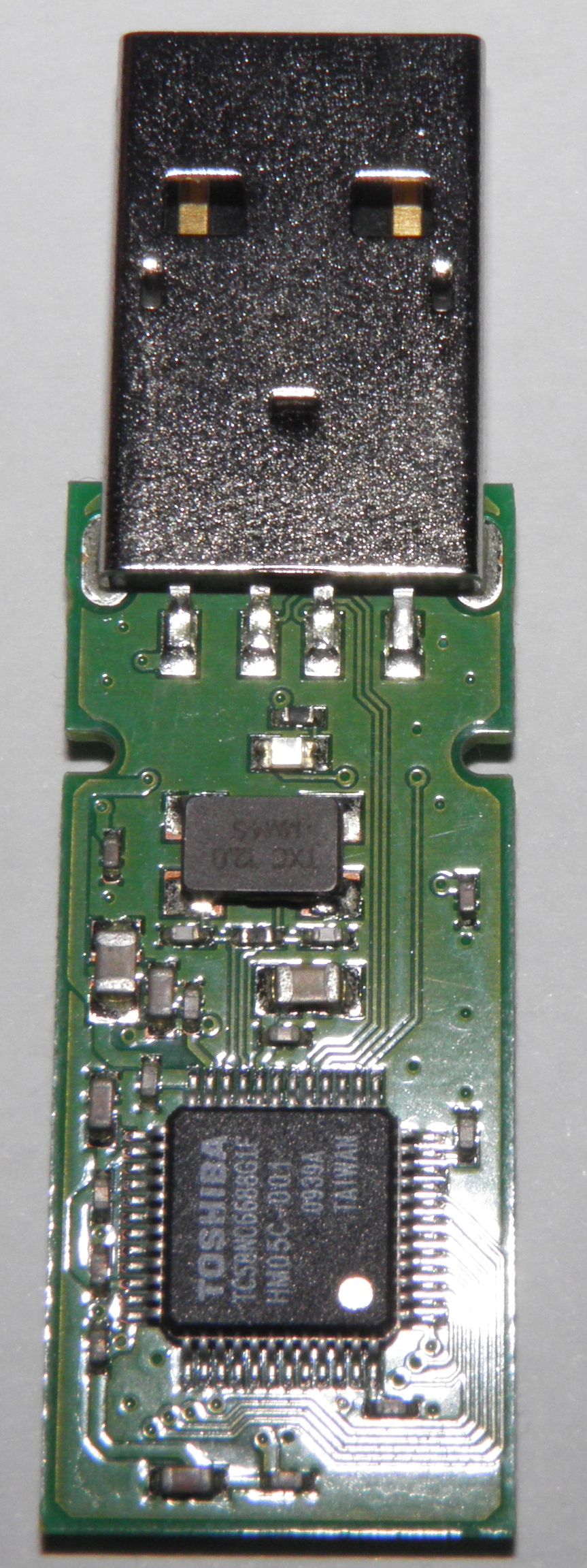

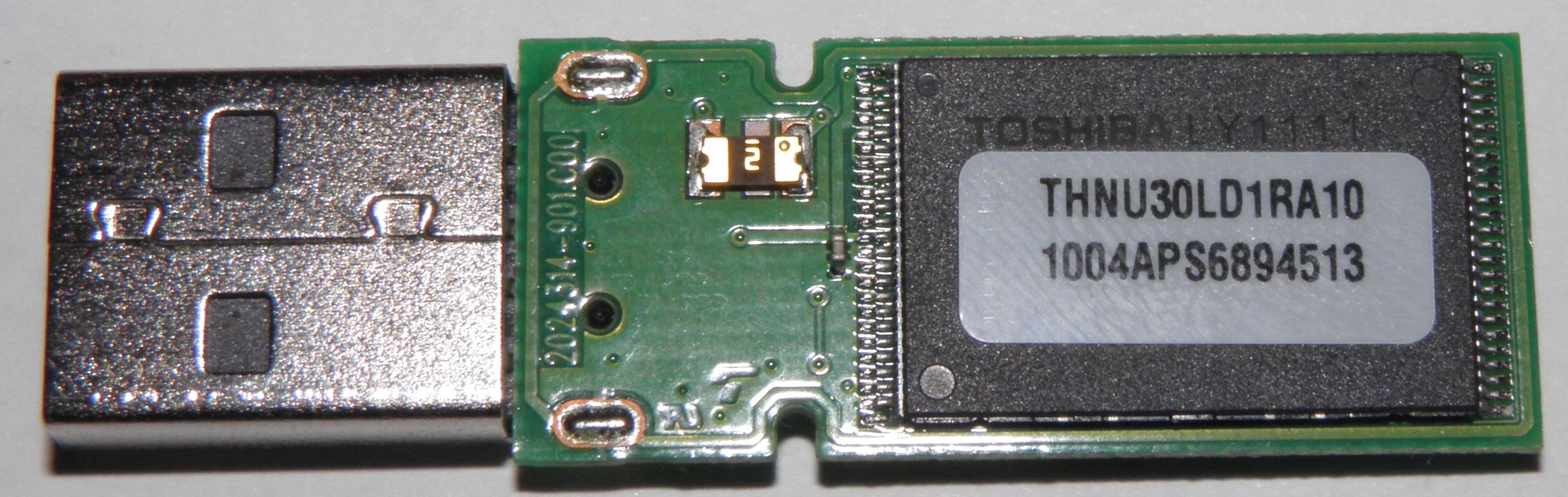

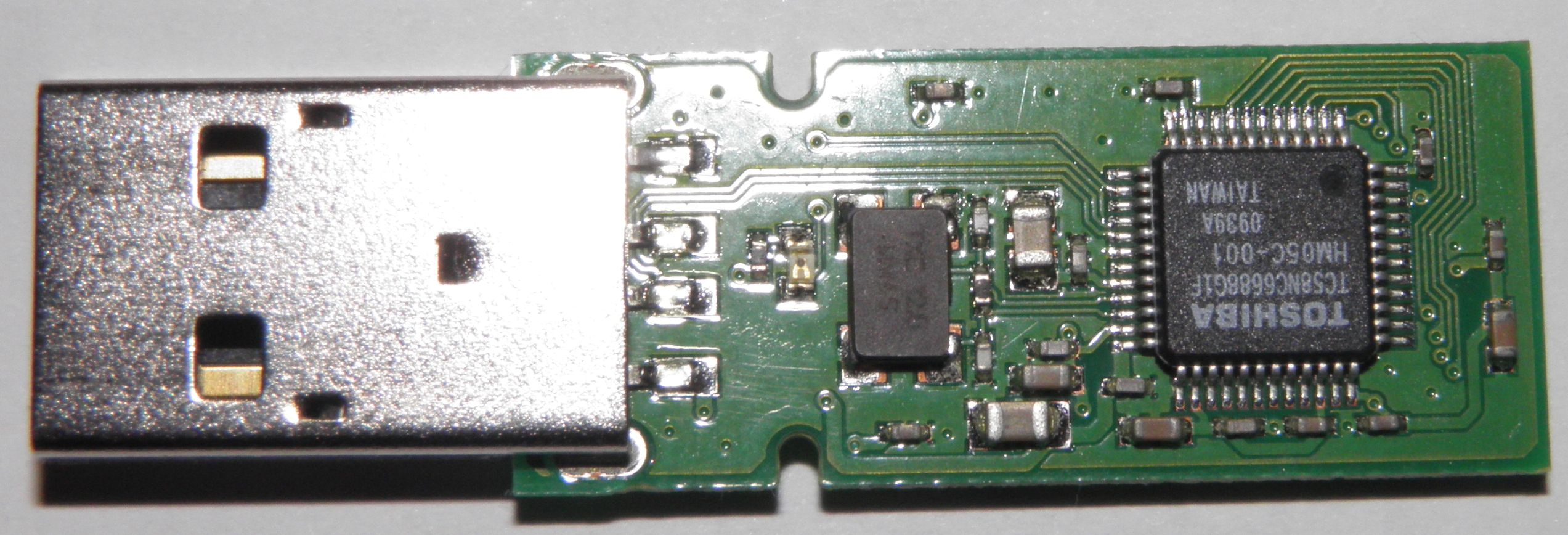

    Rozebrałem go już wcześniej. Gwarancji niestety nie mam - mogę zrobić z nim wszystko w celu przywrócenia go do życia :). I czy ten drugi pendrive (identyczny) może coś w tej sytuacji pomóc?
    Zdjęcia:
    Dwa takie same Pendrive 8GB (jeden rozpoznawany drugi nie) Dwa takie same Pendrive 8GB (jeden rozpoznawany drugi nie) Dwa takie same Pendrive 8GB (jeden rozpoznawany drugi nie)

    Sprawdź czy któreś z narzędzi dla SSS (Solid State System) wykryje Twój kontroler "6688":

    Tak! - "To ostatnia deska ratunku" i może pomóc.
    "A czy zwarcie styków" - nie styków tylko odpowiednich nóg pamięci!
    Szukaj na forum flashboot.ru. Tam znajdziesz, które nogi trzeba zewrzeć w Twoim przypadku.

    Tu jest temat co wskazuje odpowiednie narzędzie co do tego kontrolera, ale trzeba się prawdopodobnie wspomóc odpowiednim zwarciem nóg pamięci:
    https://www.elektroda.pl/rtvforum/topic1810647.html
    SSS_6686_TC58NC6686_MPTOOL_v2150

    Dziękuję za pomoc :). Udało się! Po zwarciu odpowiednich pinów (chyba 30-31) system wykrył pendriva. Następnie użyłem programu wymienionego powyżej, kliknąłem Start i "coś" (nie do końca wiem co, chyba oprogramowanie) zostało przekopiowane.
