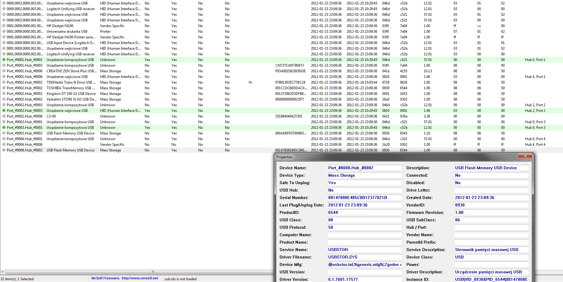

    Podaj te informacje:
    1. Raport wykonany w programie USBDeview:
    https://www.elektroda.pl/rtvforum/topic2078160.html#9880154
    (zrób to na komputerze, gdzie był używany ten pen jako w pełni sprawny)
    2. Zdjęcie (jpg.) z programu ChipGenius:
    • chipgenius_v4.00.0022_rc3.rar (120.4 KB) Musisz być zalogowany, aby pobrać ten załącznik.
    1. Pendrive jest podpięty do tego komputera na którym go używałem od miesięcy.
    Wrzucam raport, i zdjecia z CHipGenius (Twojego ktory mi dales i zdjecie wczoraj inna wersja programu ktora ja ściągnąłem)
    • Pendrive GOODRAM 8GB - Kod 43, brak rozpoznania przez komputer, możliwe uszkodzenie? Bez tytułu.jpg (140.22 KB) Musisz być zalogowany, aby pobrać ten załącznik.
    • Desktop.rar (248.93 KB) Musisz być zalogowany, aby pobrać ten załącznik.

    Czyli mamy nierozpoznane urządzenie - prawdopodobnie usterka wewnątrz pena (jeśli nie na gwarancji to sprawdź rezonator, "zimne" luty na płytce).

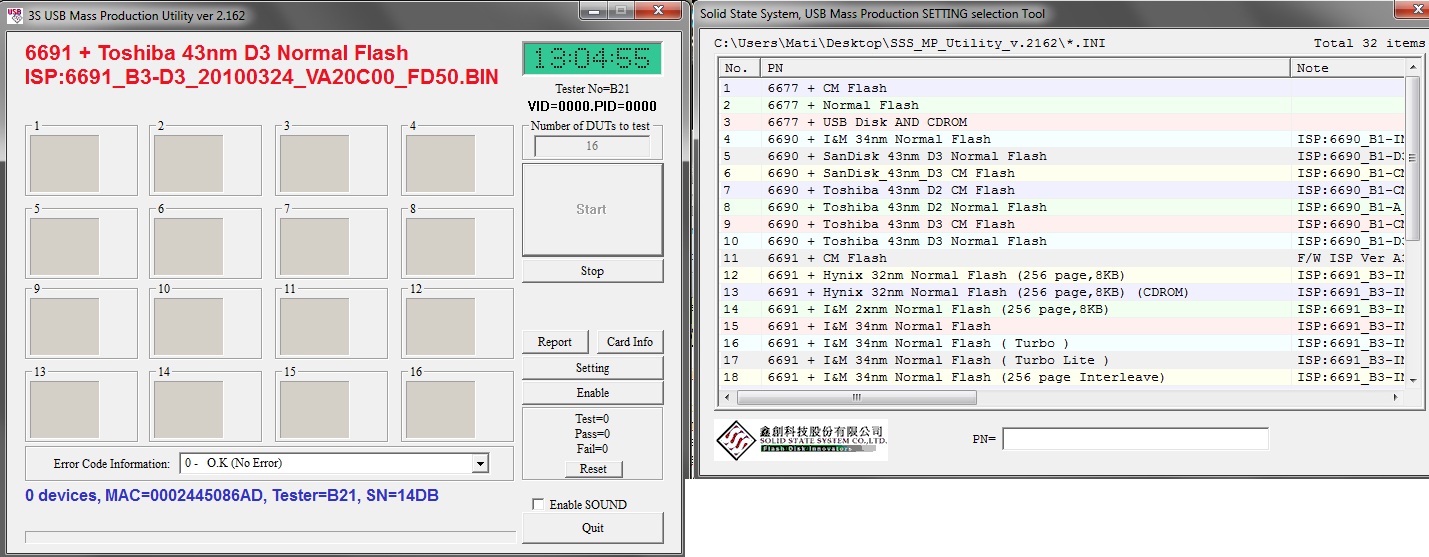

    ok w wolnej chwili przestudiuje ten watek bo okazuje się ze mam tez toshibe jak go rozebrałem ma podobne oznaczenia :
    TOSHIBA
    TC58NC6688G1F
    te kolejne rzędy już się różnią.
    tylko ja nie mam 2 pendrivow takich mam nadzieje ze to nie jest potrzebne
    czy przypadkiem przez to ze innym widzi jakies dane np:
    PnP Device ID: VID = 0930 PID = 6544
    Serial Number: 001CC0C61190C011C4190760
    Revision: 1.00
    używałem każdego:
    secureAp pokazuje błąd: no usb flash drive found
    a te inne SSS... maja przy włączeniu rożne listy PN który ja mam wybrać ?
    po kliknięciu jakiegoś przez sekundę widzę Start na czarno i później już jest szary napis a nic się nie zmienia.
    ogólnie podłączyłem 2 pendrive pod przedni panel i tez wyskoczył błąd ze nie chce skopiować czy coś. wolałem już go nie podłączać znowu tak jak swój stary który się zepsuł. Przerzucanie danych na tylnim USB przebiegło bez problemów.. chyba coś mam z tym przednim panelem jednak i to chyba bardziej to mi coś uszkodziło z pendrivem (taki jest mój trop)
    • Pendrive GOODRAM 8GB - Kod 43, brak rozpoznania przez komputer, możliwe uszkodzenie? usbDview.jpg (580.46 KB) Musisz być zalogowany, aby pobrać ten załącznik.
    • Pendrive GOODRAM 8GB - Kod 43, brak rozpoznania przez komputer, możliwe uszkodzenie? 111.jpg (248.11 KB) Musisz być zalogowany, aby pobrać ten załącznik.

    czytałem instrukcje. Przed zrobieniem tego i popełnieniem głupiego błędu mam pytanie. Te "nozki I/O " są bardzo małe. czy mam dotknąć dokładnie 4 jednym śrubokrętem (od 29-32) i 4 jednocześnie innym śrubokrętem ( od 41-44) przy wkładaniu do komputera pendrive ?
    znalazlem takie cos :
    http://flashboot.ru/index.php?name=Files&op=view_file&lid=177&pagenum=3
    na dole jest opis
    Flash Model: Kingston DataTraveler 120 8GB
    Typ kontrolera: TOSHIBA TC58NC6688G1F
    Istota problemu:
    zazwyczaj nie są już ustalane. Po podłączeniu zdefiniowane jako "yayayayayayayayayayayayayayayaya yayayayayayayaya USB Device" i zaproponował, aby znaleźć sterownik. Dysk wymienny nebylo widziałem w "Mój komputer" lub w "Zarządzanie dyskami".
    rozwiązanie:
    1. Zablokowany 29 i 30 kontaktów, co zostało tu powiedziane http://www.flashboot.ru/index.php?name=News&op=article&sid=24.
    Najpierw zdefiniujmy jako "Generic USB Mass Storage USB Device", o masie równej 0.
    2. Przejechał przez "SafeEraseUtility U3S v1.16". (Hit "usunięcie WSZYSTKICH"),
    3. Następnie SSS6686 v.2.112 (TC58NC6686_MPTOOL):
    1. W swojej nazwy 6686.bin ISP_CODE pliku w 6688_B0-D3_20090929_V221_8433.bin
    2. W pliku 6686.ini zmiany są następujące:
    [OEM]
    PN = Normal Flash
    Uwaga = ISP: 6688_B0-D3_20090929_V221_8433.BIN
    VID = 0x0C76
    PID = 0x0005
    VENDOR_NAME = "Kingston"
    PRODUCT_NAME = "USB Flash Disk"
    DOS_Volume = "4096"
    STRING_DESC_ENABLE = 1
    [FEATURE_SETTING]
    FLASH_OP = "ALL123"
    [ISP]
    Kod = 6688_B0-D3_20090929_V221_8433.BIN
    Uruchom plik 6686_MPTOOL.exe
    Na dole okna obok wartości umieścić PN Normal Flash, nacisnąłem "start».
