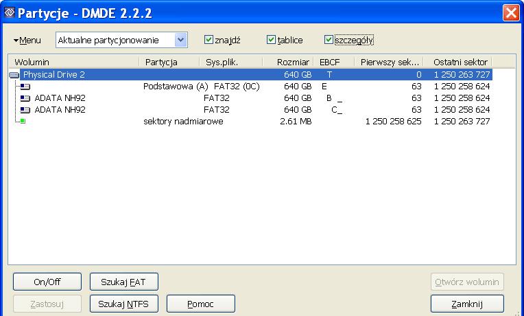

    Pokaz uklad partycji tego dysku w programie DMDE.

    Czy może ktoś pomóc mi na podstawie tych danych z DMDE?
    Bardzo zależy mi na odzyskaniu danych. Może jest jakiś inny sposób?
