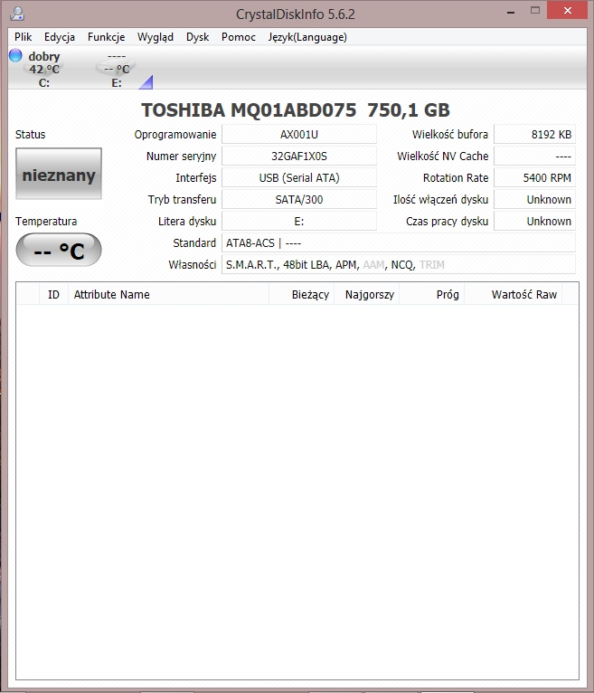

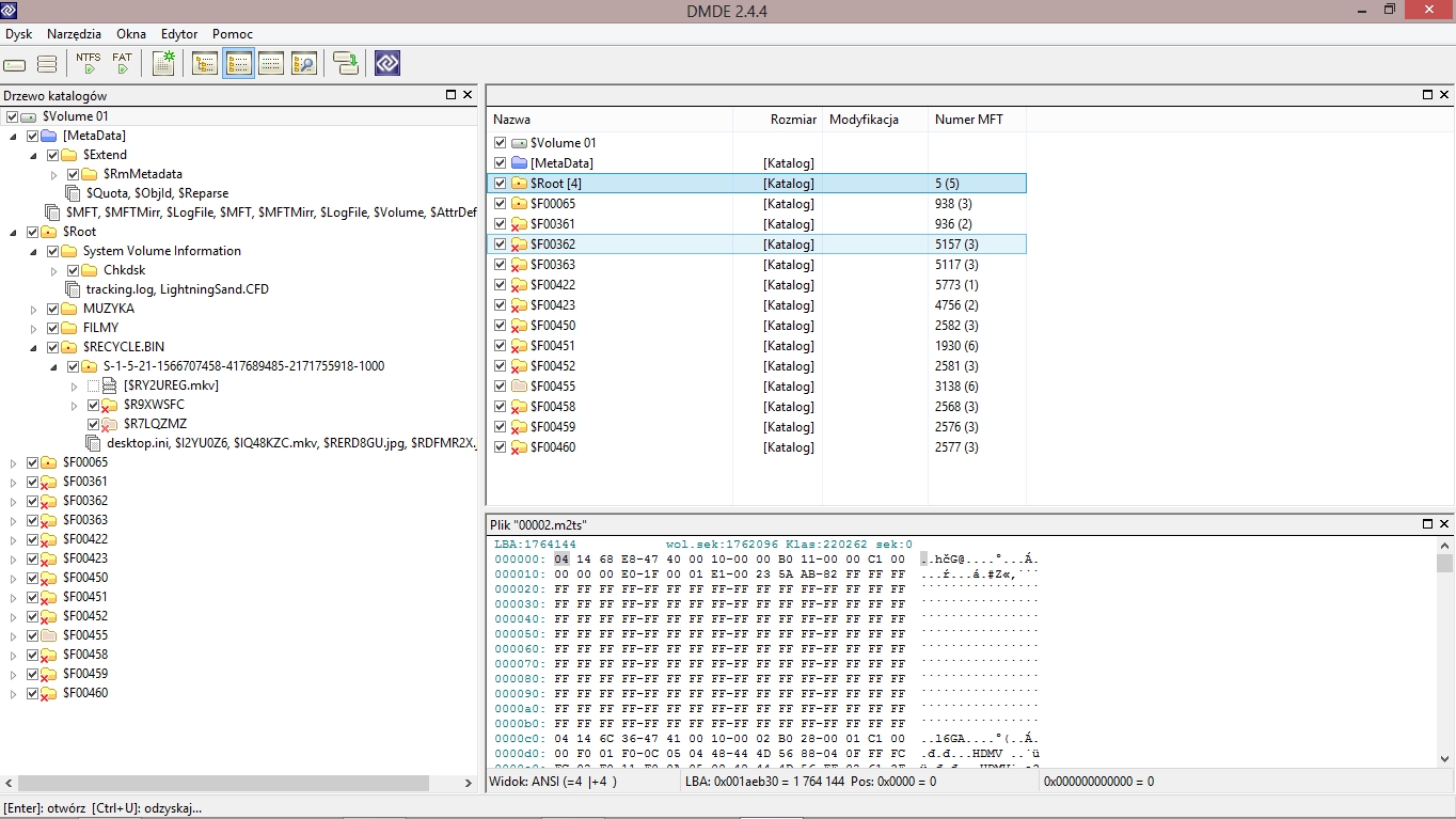

    Witam proszę o pomoc w odzyskaniu danych z dysku Adata NH92 , dziś nagle po podłączeniu do komputera wyświetlił się błąd: "Plik lub katalog jest uszkodzony i nieczytelny", dysk nie jest widoczny w Win8 . Wklejam zrzuty z DMDE
    ADATA NH92 - Błąd: "Plik lub katalog jest uszkodzony i nieczytelny" ADATA NH92 - Błąd: "Plik lub katalog jest uszkodzony i nieczytelny"
    Dysk nigdy nie upadł i był prawidłowo przechowywany, usterka wystąpiła nagle nie było wcześniej żadnych symptomów awarii.

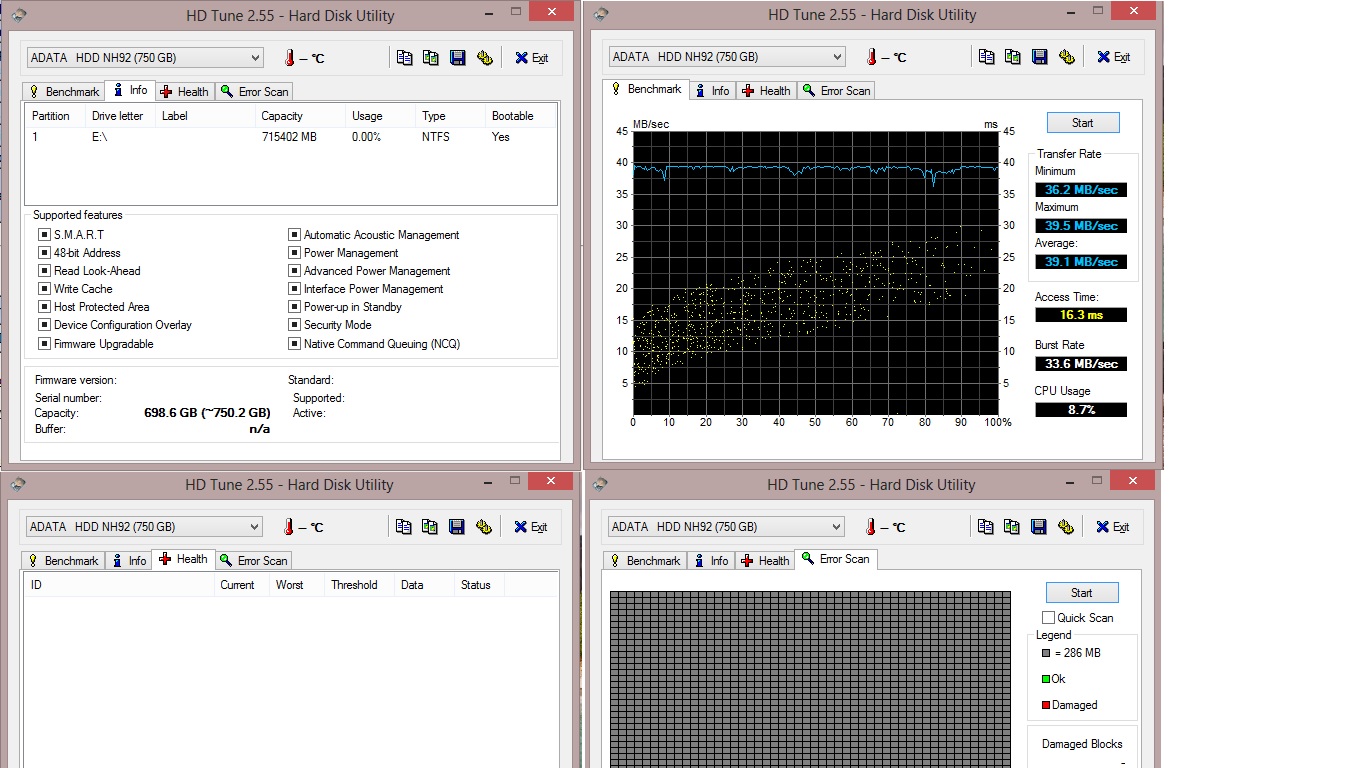

    Spróbuj HDtune.

    Przepraszam pomyliłem się w pośpiechu z error scan:

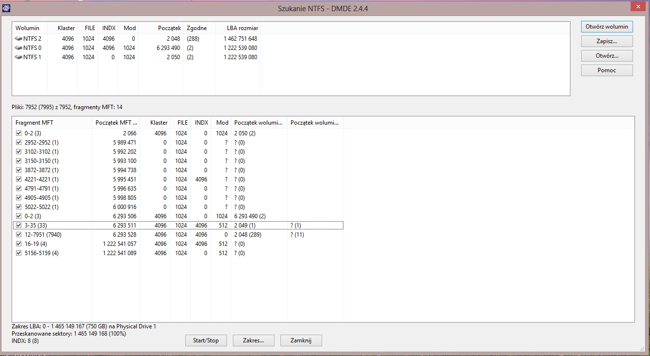

  • #7 12267724
    M12
    Posty: 98
    Tak wygląda to po kilku godzinach skanowania: ADATA NH92 - Błąd: "Plik lub katalog jest uszkodzony i nieczytelny"

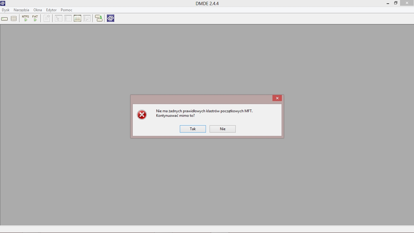

    Doszedłem do tego etapu i proszę o wyjaśnienie jak odzyskać MFT

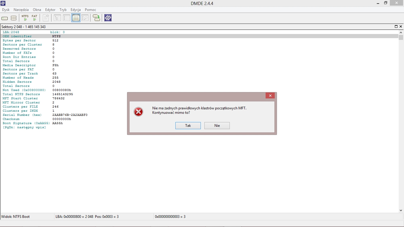

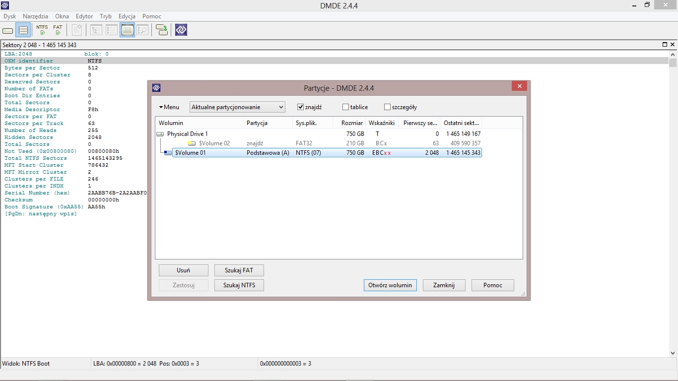

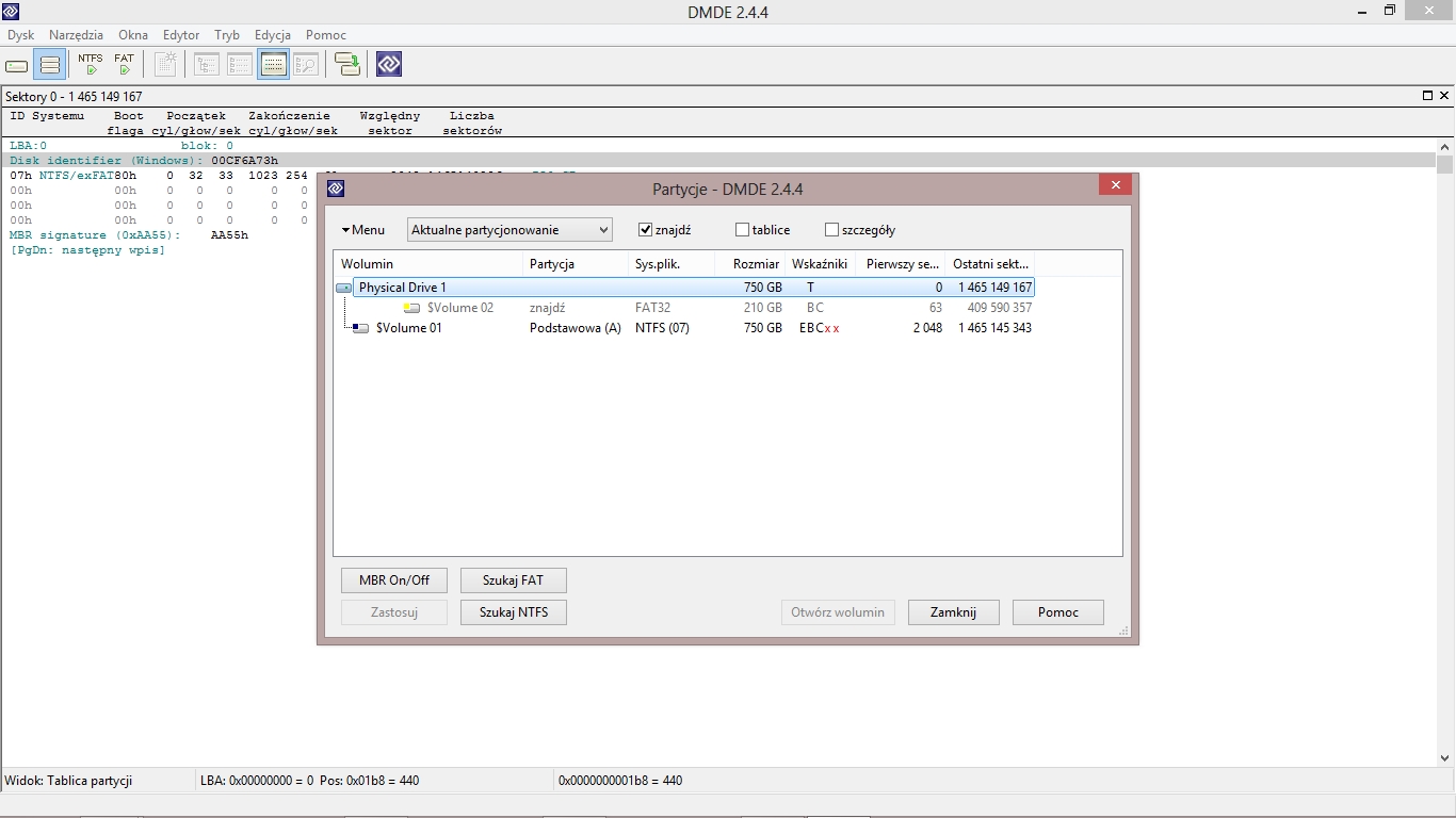

  • #9 12269395
    M12
    Posty: 98
    Ale u mnie po zaznaczeniu
    wyskakuje takie okno
    i nie jestem pewien czy mam kontynuować żeby czegoś więcej nie uszkodzić.
  • #10 12269767
    migol21
    Specjalista HDD Recovery
    Posty: 10064
    Pomógł: 1252
    Ocena: 413
    Tam jest pokazane jak MFT znaleźć. Po skanowaniu otworzyć znaleziony wolumin rozwinąć meta dane i tam jest MFT.
  • #11 12287501
    M12
    Posty: 98
    Dziękuję bardzo wszystkim za pomoc , niestety nie udało mi się odzyskać MFT ale dzięki DMDE odzyskałem pliki na których mi zależało a dysk udało się sformatować ponownie do NTFS.
