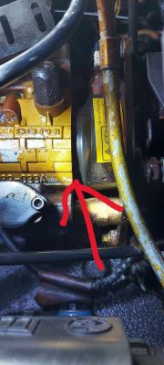

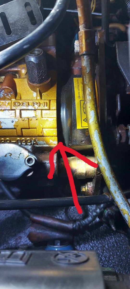

  • #9 21846731
    TraktorManiak
    Posty: 163
    Ocena: 133
    Witam, jak uszczelnić pompę paliwa Perkinś wie ktoś? da się to dokręcić?
    Zbliżenie na pompę paliwa Delphi z czerwonymi strzałkami wskazującymi miejsce przy uszczelnieniu
