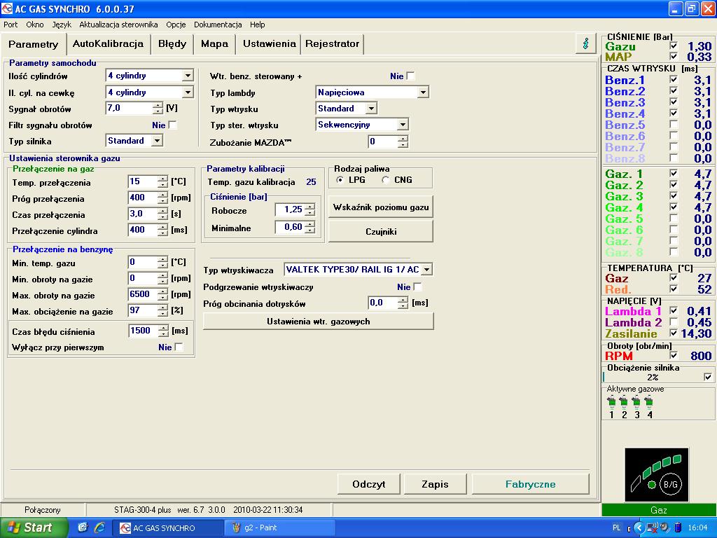

    Witam, instalacja byla wczesniej w Primera p10 2.0 16v 124KM Manual na 40L przejechalem 340km do 360km w trybie mieszanym miasto i trasa (wiecej miasto)
    Przełozyłem instalacje do P11 bo byla stara nietypowa i padła.

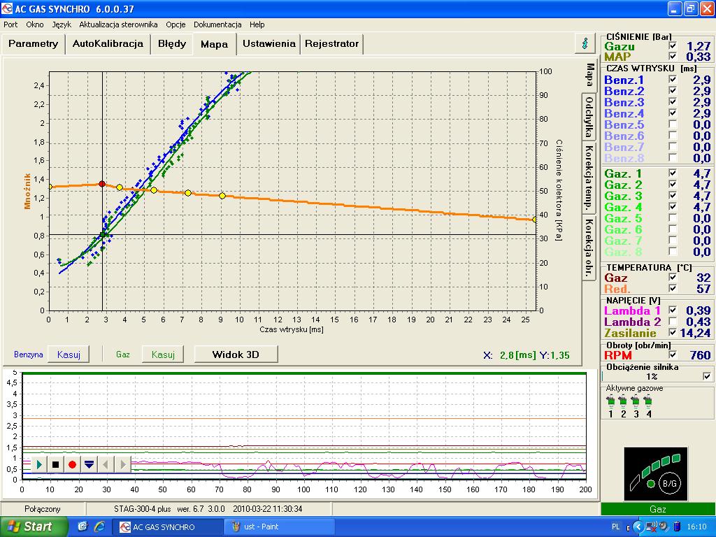

    W P11 niby ten sam silnik wiec nic nie zmienialem bo wydawalo sie ze chodzi dobrze, a okazalo sie od przełączenia na benzyne wchodzi 35L gazu (butla taka sama wielozawór nowszy) zrobilem tylko 240km (wiecej trasa) wiec skasowalem mapy zrobilem autokalibracje pokazalo ze dysze za małe mnożnik 1.6-1.7 na cisnieniu 1,1bara wiec podniosłem do 1.30 mnoznik spadł do 1,3 po autokalibracji i zrobilem mapy, dysze maja cały czas średnice 2,5mm
    Co jest powodem komunikatu dysze za małe? czy te wtryskiwacze sie nadaja czy sa za wolne jak za wolne to na jakie zmienic magic jety czy matrix hd344.
    jeszcze jedno pytanie czy za mało wydajny reduktor moze byc przyczyna szybszego przełączania na benzyne przy koncowce gazu?

    za słąby reduktor, dziadowskie wtryski, na pewno jest tam dysza 2.5?? bo to jakoś dziwne
    auto wspiera się benzyną dlatego tak mało spalił gazu

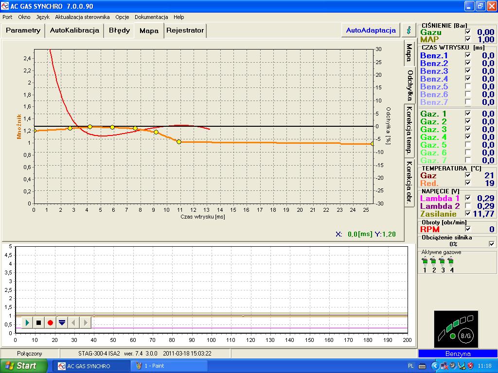

    Zamontowalem redukor Magic III cis 1,2bar, listwe Magic Jet dysze 2,2mm, uaktualnilem program i firmware sterownika, jezdzilem kilka dni z autoadaptacja wylaczylem.
    chodzi troche lepiej pali duzo, jak moge bardziej poprawic ta mape?

    cofnij soft do 6.x.x, rozwierć dysze, bo jakieś małe są, na reduktorze ustaw 1bar

    ustaw próg odcinania dotrysków na jakie 2,5 ms ( taka zakładka konfiguracyjna) bo taki czasów twoje wtryski nie obsługują , a z mapy wynika że występują i mogą być przyczyną zgłaszanych problemów

    @manio123, popatrz, ma ciśnienie na reduktorze 1.2bara, dyszę 2.2, i do tego mnożnik zaczyna się na 1.2, najpierw rozwiercił bym dysze i obniżył ciśnienie, wystroił na starym sofcie, 6.x.x, ostatnio stroiliśmy primerę 1.8 i poszła na dyszach 2.5 i ciśnieniu około 0.9bara i śmiga bez problemów, ja w swojej miałem też 2.5 a silnik też 2.0, czyli zaczął bym od tego

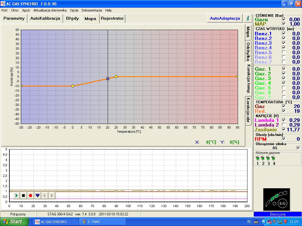

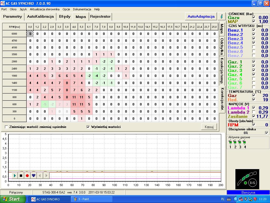

    Rozwiercilem dysze do 2,5mm ustawilem cisnienie 1bar na rozgrzanym silniku, mapy zebraly sie po 10km jak na zdj po malej kalibracji, dalej na miescie rozjezdza sie i pokrywa, czy jak zbierze wiecej punktow to sie ustabilizuje?
    po ostygnieciu silnika (20C na dworzu) cisnienie na reduktorze 1,2bara stopniowo spada jak sie rozgrzewa czy to normalne? na red alaska tego nie bylo a magic III nowy
