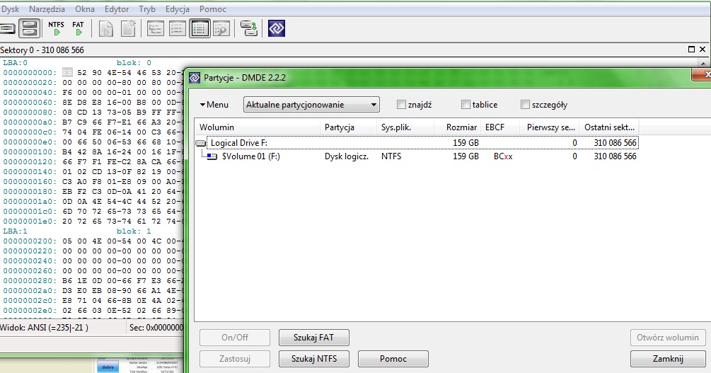

    I podaj okno znalezionych partycji z DMDE.
    www.dmde.ru

    witam ponownie , przedstawiam foto z CrystalDiskInfo
    Jak odzyskać dane z dysku USB Samsung 320GB, gdy system chce formatować?
    https://obrazki.elektroda.pl/1132842600_1293965456.jpg

    A mój ostatni post był pisany dla jaj czy po to byś wykonał to co pisze?

    Podaj lba 0-2500lba.

    I taraz zaczynają się schody bo nie wiem o co do końca chodzi ( i nie wiem co to jest LBA)
    Przeglądając program DMDE jedyne LBA jakie znalazłem to jakieś tablice ponumerowane poprzez LBA i numer a pod nim jest kod szesnastkowy.
