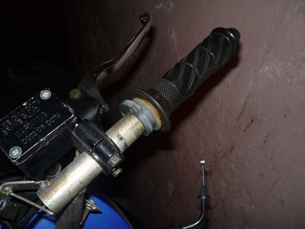

    Potrzebuję kupić ogrzewane manetki do skutera dla znajomego.
    Skuter w oryginale był 50cm3 teraz natomiast jest po zmianie na 80cm3 + pare innych części i manetki przydadzą się teraz jak i jesienią czy wiosną w chłodniejsze dni.
    Wypatrzyłem dosyć bardzo popularne i zachwalane manetki firmy OXFORD dostępne w internecie:
    PODGRZEWANE MANETKI OXFORD SPORTS WYSYŁKA 0 ZŁ !! przedmiot nr 1384244070

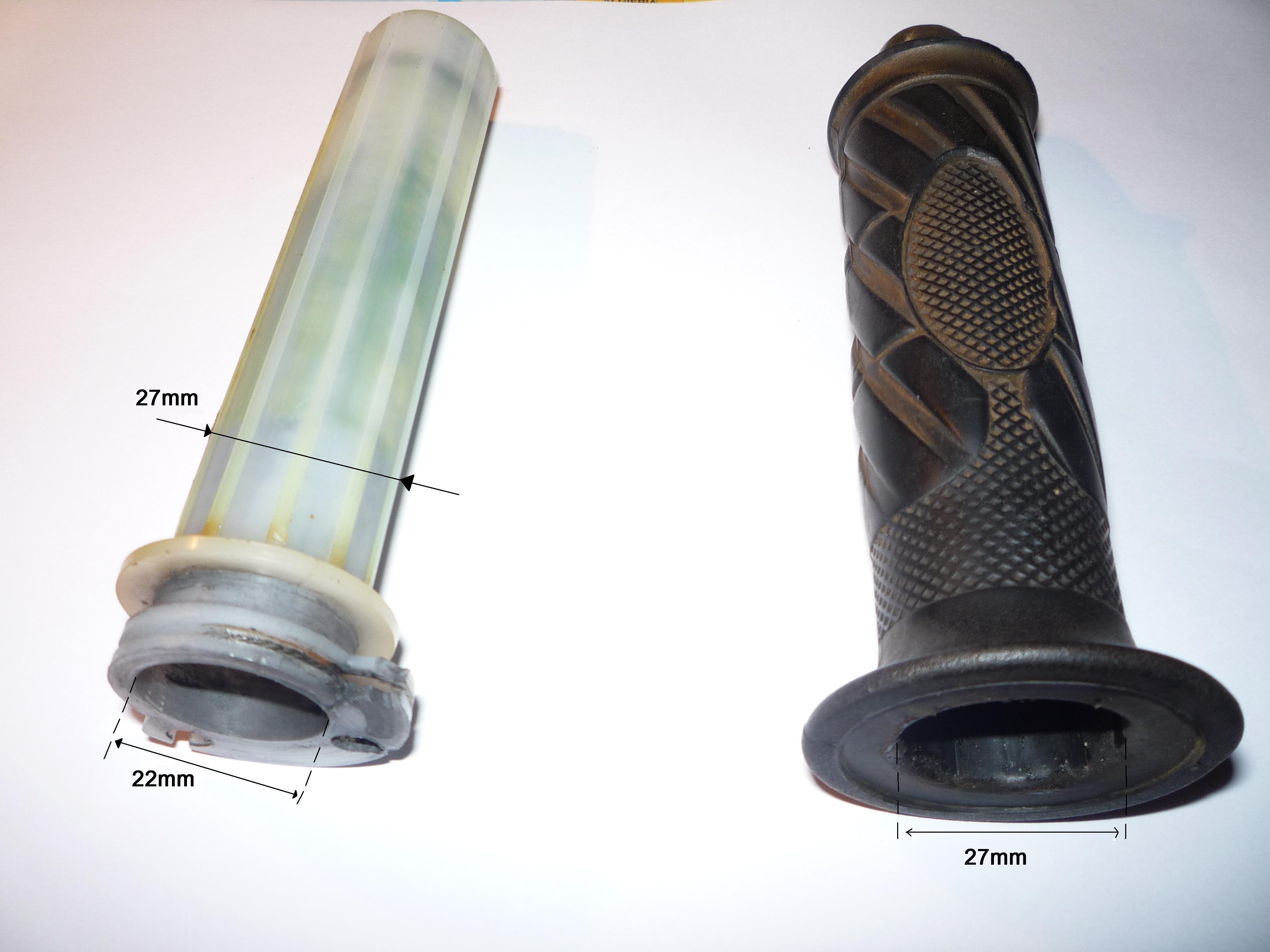

    Szukam na różnych forach i nie mogę znaleźć jakie wymiary mają owe manetki?
    Znalazłem jedynie to iż są na kierownice 22mm i mają długość 130mm. U mnie natomiast kierownica ma pasujące wymiary (22mm + stare manetki mają również 130mm) ale jak jest ze średnicą wewnętrzną manetki prawej (co z roll gazem)?
    Ile mm wewnątrz ma prawa manetka? Jeśli będzie za wąska to nie wcisnę roll gazu.

    Dobra posiadam już wszystkie informacje. Ogrzewane manetki Oxford mają wewnętrzną śr. odpowiednio:
    lewa- 22mm
    prawa- 25,5mm
    długość- 130mm
    U mnie manetki testowane będą pod akumulatorem 7Ah lecz według dzisiejszych testów działały sprawnie również pod akumulatorem 4Ah.
    Piszę to dla przyszłych posiadaczy tych manetek gdyż nie idzie tych wymiarów znaleźć w internecie.
    W razie pytań o montaż w skuterze (sprawa roll-gazu) piszcie to pomogę.
    edit
    Manetki sprawują się super. Było sporo zabawy by wszystko ładnie podłączyć/ upchać pod plastikami (4h rozkręcania plastików, wiercenia, przepuszczania kabli) ale było warto gdyż teraz jest ciepło w dłonie;)
