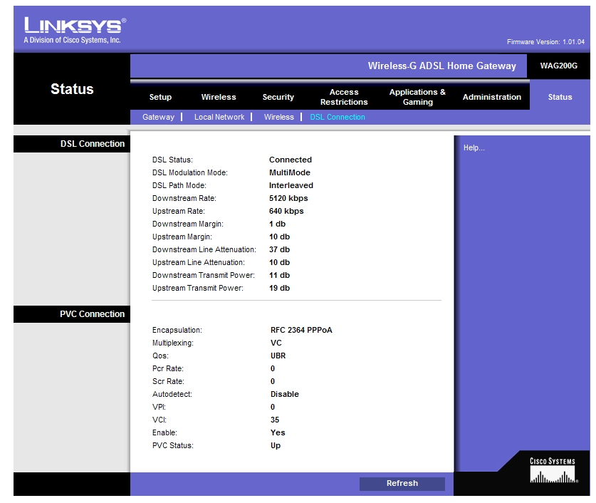

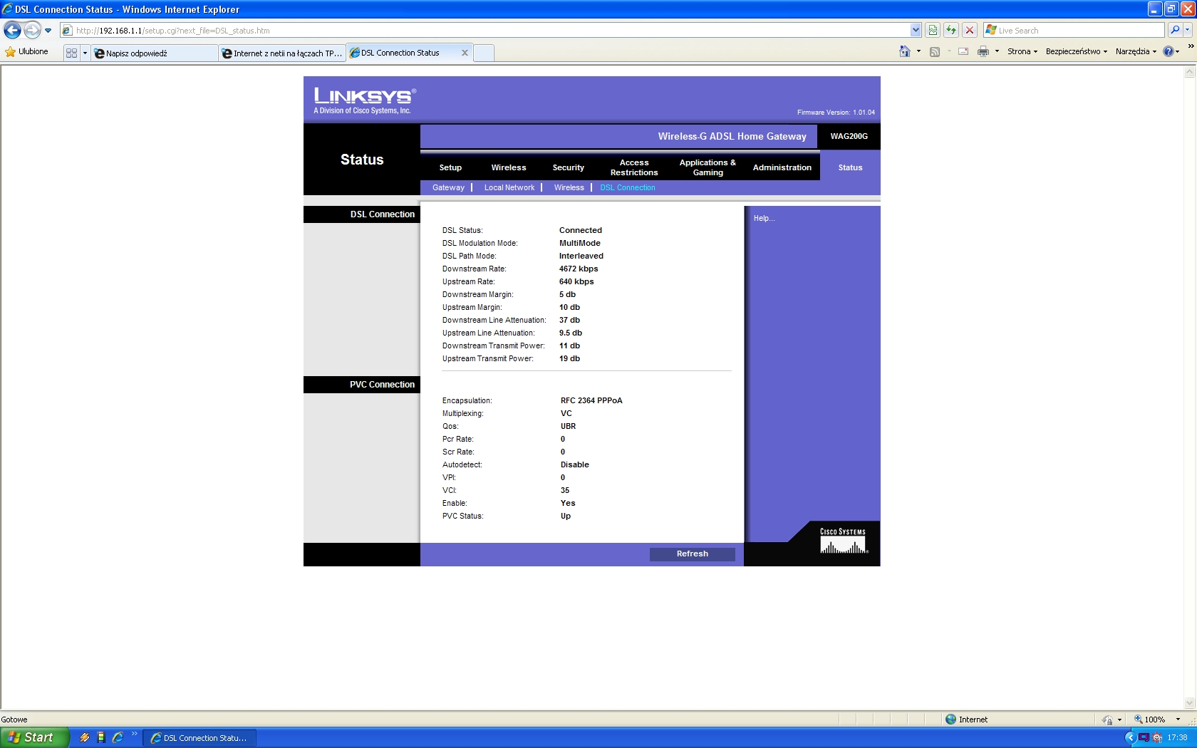

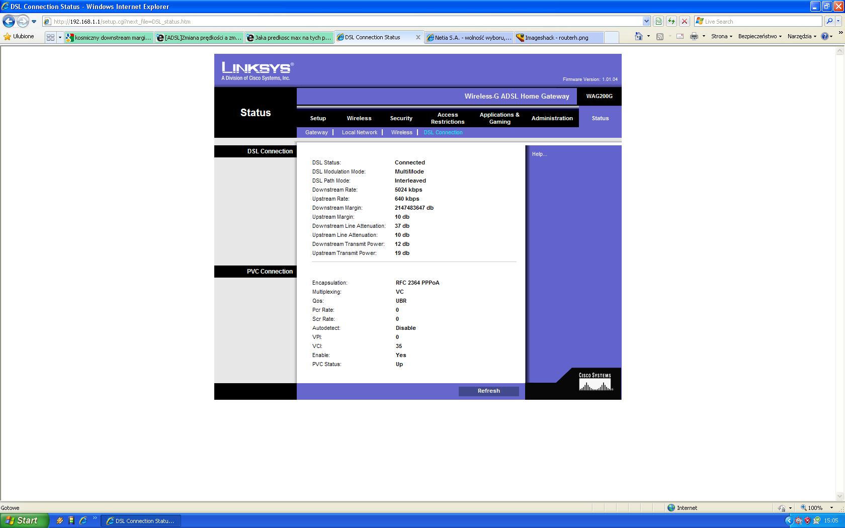

    Zmieniłem internet z neti na łączach TP z 1mb na 6mb. Po tej zmianie internet bardzo często się rozłącza, parametry wyglądaja tak;
    Internet z netii na łączach TP - częste rozłączanie.
    Albo tak;
    Czy te ustawienia parametów mogą mieć znaczenie w rozłączaniu łącza??
    Jak można to usprawnić?

    Bardzo dobre druty i dobrze na szafie okolice 10db , zatem to nie problem łącza fizycznego .
    Zmień tryby automatyczne bo tutaj może być problem na :
    Modulation : ADSL2 PLUS
    Nie pamiętam jaka dla tepsy jest annex zobacz ten :
    Annex Mode : ANNEX_A
    Na tym routerze masz zakladkę logów , wrzuć tutaj logi zobaczymy co się dzieje .

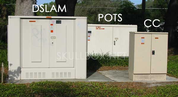

    To nie jest kwestia kabelka ze skrzynki do domu , to kabelek i wszystko co po drodze z centrali do twojego domu .
    Wymiana kabelka z czegoś co ładnie się nazywa :
    Digital Subscriber Line Access Multiplexer / DSLAM
    Najwyraźniej nie masz pojęcia o czym mówisz. Raczej na pewno jest to wina łącza. Po za tym przy 6Mb synchronizacja powinna wynosić grubo ponad 7000Kb
    Jak często występują problemy? Czy jest duża różnica (statystyki) po podłączeniu filtrów i telefonu? Czy przy 1Mb też były problemy?
    Po zmianie na ADSL2+ zrestartowałeś router?
    Co pokazuje skantarek?

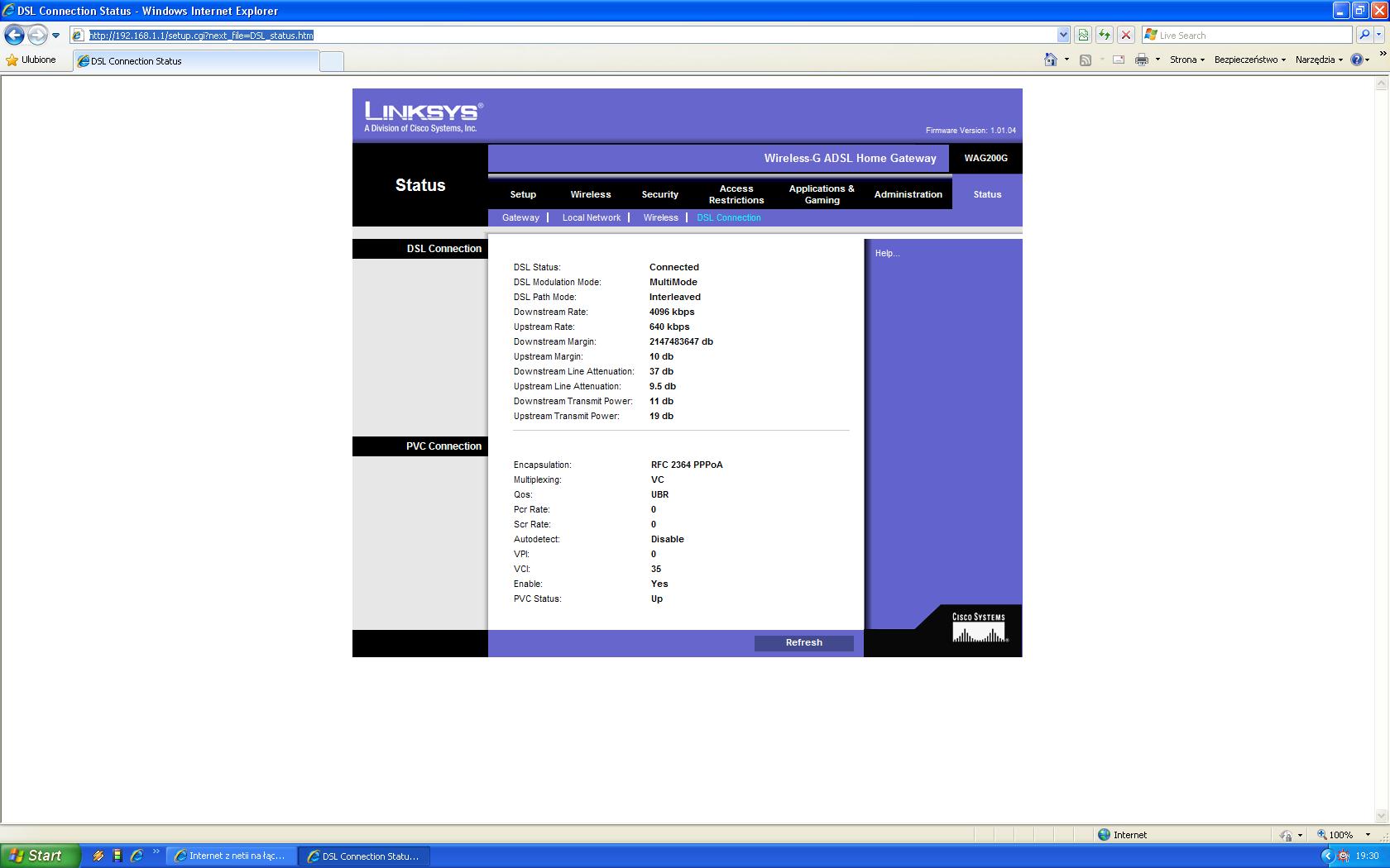

    Chwile po rozłączeniu jest tak;
    A potem downstream znowu robi sie kosmiczny. W logach nic nie ma bo zmieniałem ustawienia (jeśli to od tego zależy)
    O czym Ty piszesz? 1 dB jest blisko 10 dB? A może 2147483647? Piszesz slangiem więc podejrzewam, że możesz być monterem.
    Linia po prostu TRAGICZNA, oba te Marginy są bliskie 0, a ta ogromna liczba to błąd Linksysa który powstaje blisko 0. Synchronizacja mocno niepełna 5120, 5024, 4096 (pełna to 7456, trudna do osiągnięcia w ADSL1 przy tym tłumieniu 37 dB). To jest synchronizacja na widełkach, linia jest bardzo niestabilna, następuje synchronizacja dla Target Margin 6 dB, no ale niestabilność powoduje, że spada on sobie potem do zera i oczywiście synchronizacja jest zrywana (a nawet wcześniej).
    Trzeba składać reklamację, może to coś da, zwykle nic, a wtedy trzeba migrować w dół (za darmo z powodu BMT - braku możliwości technicznych), tutaj 2 Mb/s powinno być w miarę stabilne.
