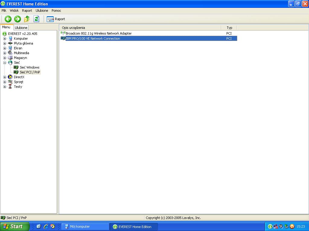

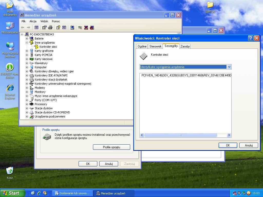

    Problem jest tego typu ze po przeinstalowaniu T30stki Windows XP Service pack 3
    nie mogę poprawnie zainstalować sterowników karty sieciowej wireless LAN Mini PCI
    urządzenie jest widoczne w menedżerze urządzeń jak kontroler sieci fot.1 Po zainstalowaniu sterowników ze strony
    http://www-307.ibm.com/pc/support/site.wss/MIGR-42358.html
    żadnej reakcji dalej wygląda tak jak na fot.1
    Everest pokazuje Broadcom 802.11g Wireless Network Adapter
    instalowałem sterowniki
    1kwc42ww
    wire1i32
    1rwc88ww
    żadnego efektu przed reinstalką karta działała

    Wejdź w karty sieciowe w menadżerze urządzeń i daj screena na forum.

    Link od kolegi lolo56 okazał się bardzo pomocny problem rozwiązany Dzięki Bardzo
    w razie jakby ktoś szukał to tu jest rozwiązanie
    http://www.devid.info/en/10950/
