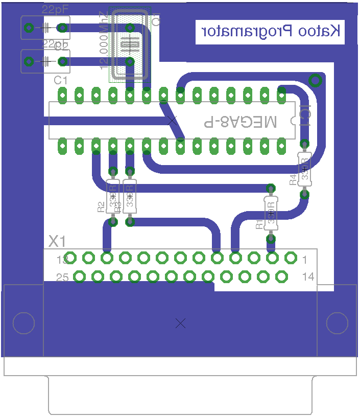

    Witam , mam teraz inny problem nie wiem co mam zrobić żeby do druku dać:( nie chcą się usunąć elementy:( żeby zostały same ścieżki :( dodam obrazek co już zrobiłem proszę o podpowiedz co poprawić lub jak zrobić zeby drukować.
    Eagle 5.7.0 Linux – brak złącza LPT DB25M do projektu programatora Atmega8L
  • #6 8973131
    marco47
    Poziom 41  
    Posty: 3761
    Pomógł: 1139
    Ocena: 267
    Wszystkie warstwy masz umieszczone w narzędziu Display.
    Każda warstwa odpowiada za co innego, dlatego musisz wszystkie wyłączyć (zgasić kwadraty).
    Następnie włącz tylko trzy warstwy 16, 17, 18.
    Przed wydrukowaniem w opcjach drukarki (Print) musisz zaznaczyć Mirror i Black, aby wydruk wyszedł prawidłowy i czarny.
    Poznasz to po tym że napisy będą w odbiciu lustrzanym.

    Kolega jest Wielki:) Bardzo dziękuje:) Mam jeszcze jedno pytanko ma może kolega sposób na połączenia ścieżek z np.Atmegą lub rezystorami? Bo nie idzie idealnie na środku połączyć:( trza zasłonić otwór na odwiert.
  • #8 8974077
    ppawel12
    Posty: 237
    Pomógł: 12
    z tego co ja widzę w złączu LPT masz ścieżkę z kilki pinów bardzo wąską (dopiero potem jest grubsza) zmień to a będzie wyglądać tak jak inne piny w pełni zakryte. Masz dużo miejsca możesz ustawić by ścieżki były szersze. Co do otworów jak je wywiercisz to i zniknie miedź. Wiertło nie powinno wyjść po za obszar zaznaczony na zielono wystarczy połączyć ścieżkę z zieloną otoczką.

    Chodzi oto że chciałbym żeby przylegały prosto a nie z boku. Czemu mam nie załamywać ścieżek pod kątem 90 stopni?
    #10 8974126
    marco47
    Poziom 41  
    Posty: 3761
    Pomógł: 1139
    Ocena: 267
    Musisz ustawić raster w narzędziu Grid na 0,3175mm (12,5mil), wtedy bez problemu ścieżki będą rozpoczynały się w środku padu lub przelotki.

    A oto moje ukończone dzieło:D
  • #12 8974689
    marco47
    Poziom 41  
    Posty: 3761
    Pomógł: 1139
    Ocena: 267
    Zmienił bym położenie kwarcu, a co za tym idzie również jego kondensatorów.
    Obróć kwarc o 90° a kondensatory daj koło niego.
    Nie widzę gdzie masz podłączone zasilanie procka, jak i jego kondensatory filtrujące.
    Bez nich będziesz miał kłopoty z prawidłowym programowaniem układów.

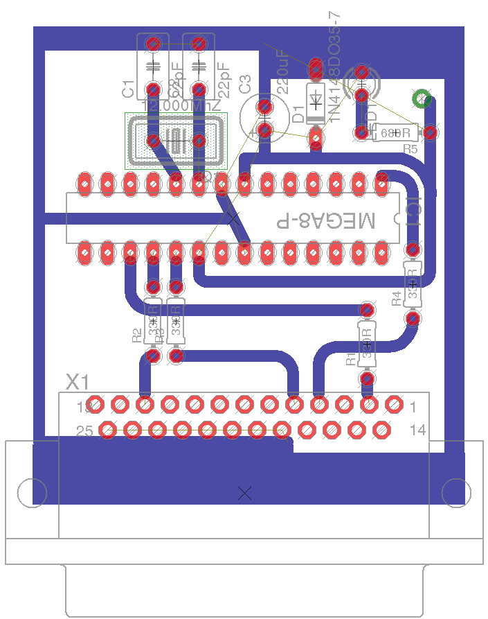

    A no więc na zgrubieniu jest taki mały zielony punkcik do niego miałem zamiar podłączyć czerwony kabel z kompa, ale poszperałem trochę w sieci no i znalazłem;p Dodaje poprawiony schemat:) Dziękuje za wskazówki a zarazem uwagi:)
    Przepraszam zapominałem powyłączać linie pomocnicze.
    #14 8974998
    marco47
    Poziom 41  
    Posty: 3761
    Pomógł: 1139
    Ocena: 267
    To akurat nie są linie pomocnicze, tylko sygnały (Unrouted) które nie zostały prawidłowo podłączone.
    Zewnętrzna masa jest chyba narysowana za pomocą narzędzia Rect, a do tego to nie służy.
    Odpowiednie narzędzie to Polygon z nazwą taką jak ma masa.
    Wklej załącznik z plikami projektu (tylko x.brd i x.sch), wtedy będzie łatwiej pokazać problematyczne rzeczy.

    Przesyłam pliki .brd i .sch . Zastosowałem sie do twojej rady i chciałem zrobić polygon ale nie wyszło najpierw zrobiłem zewnętrznego a potem wewnętrznego chcąc zrobić obramowanie ale wszystko mi zaznacza:( wiesz może jak to zrobić? Pozdrawiam.
    Edit
    Darowałem sobie polygon mam teraz problem z rozmiarem wydruku cały czas brakuje mi 2mm:( za każdym razem jak wydrukuje. Grzebałem już w opcjach ale to nie pomogło:( co doradzicie?
