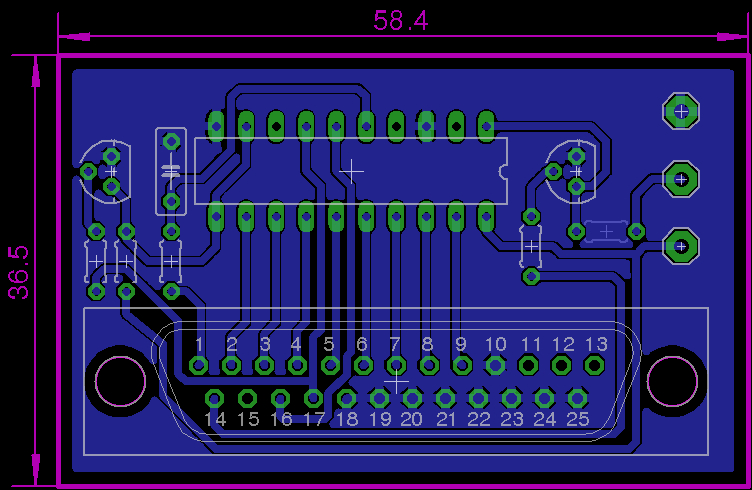

    Witam moge prosić o sprawdzenie\poprawę schematu oraz płytki? Jest to schemat programatora Blow it .Z góry dzięki . Eagle 7.7.0

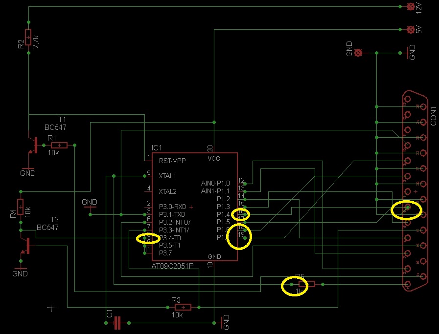

    Dzięki wielkie. Schemat przynajmniej dobrze narysowany??

    Rozumiem, że będziesz częściej używał tego programatora niż raz.

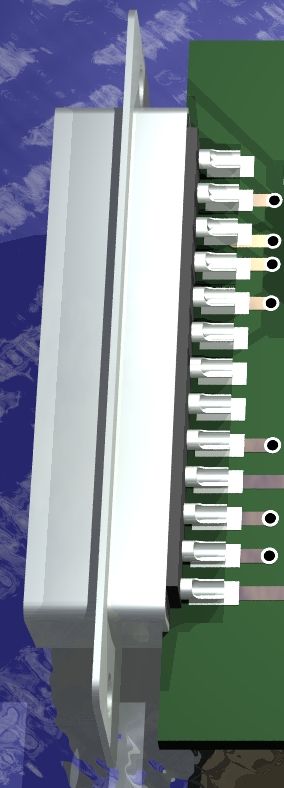

    Warto by było uwzględnić podstawkę typu ZIF.
    Złącze D-25M proponuję zmienić na typ DB25D.
    Sprawdzenie i poprawa schematu programatora Blow it w Eagle 7.7.0
    Spróbuj wpiąć teraz tę płytkę bezpośrednio do komputera.
    Jeśli chodzi o schemat ... masz na nim pełno rozpoczętych linii sygnałowych.
    Warto także zmniejszyć ilość tych łączników (kropek). Dzięki temu zwiększy się czytelność.

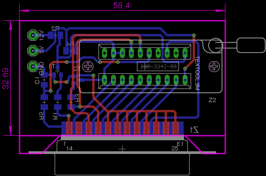

    #5 16654815
  • #6 16656317
    jarek665141
    Posty: 317
    Pomógł: 4
    Ocena: 22
    O prosze jeszcze ładniejszy. Ponocne z Was chłopaki. Mam jeszcze pytanie czy przez adapter lpt-usb bascom wykryje mi programator??
