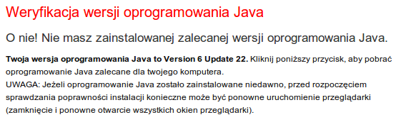

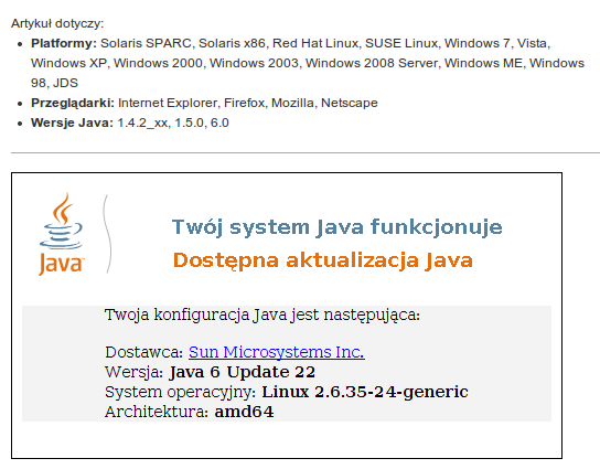

    wojtek8-7
    Posty: 104
    Pomógł: 6
    Wyniki otrzymałem trochę dziwne. Używam przeglądarkę Opera i na jednej karcie otrzymałem coś takiego:
    [USBasp][Linux] Burn-o-mat nie daje się uruchomić.
    Natomiast w nowej karcie otwiera się coś takiego:
    Po zaktualizowaniu javy dalej jest tak samo.
    Po w pisaniu w terminalu java -version otrzymałem:
    java version "1.6.0_20"
    OpenJDK Runtime Environment (IcedTea6 1.9.2) (6b20-1.9.2-0ubuntu2)
    OpenJDK 64-Bit Server VM (build 19.0-b09, mixed mode)
