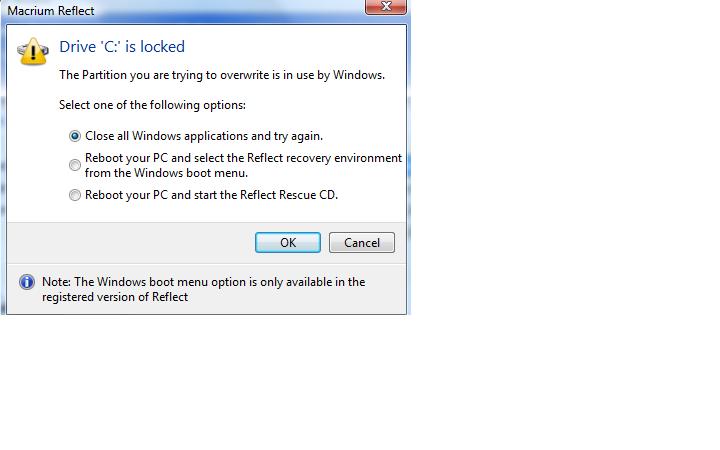

    Mam pewien problem z komputerem a raczej z programem. Wykonalem jakis czas temu kopie partycji sytemowej w takiej postaci jaka mi jest najbardziej potrzebna ( po formacie z zainstalowanymi najbardziej potrzebnymi programami staerownikami itp. ). Uzylem do tego programu Macrium Reflect 3.2 .Potrzebuje teraz przywrocic ta kopie i .... i tu pojawia sie problem. Mianowicie robie wszystko tak samo jak potrzeba i jak dochodze do momentu przywracnia pojawia sie komunikat ( jak na obrazku ).
    Dodam ze probowalem juz wszystkiego tzn. wybieralem juz kazda opcje, zamykalem wszystkie aktywne aplikacje (chyba). Zalezy mi na tym zeby przywrocic ta kopie z tego pliku ktory posiadam. Plik typu: Disk Partition Image (.mrimg) . Może ktos z was wie czy mozna to zrobic jakims innym programem lub jak rozwiazac ten problem ? Jednym słowem POMOCY !!!
    P.S: probowalem tez zrobic to w nowszej wersji tego programu 4.2
    Juz kiedys robilem to tym programem i bylo wszystko ok, wiem ze mozna kupic pelna wersje ale to kosztuje . Mam nadzieje ze uda sie to jakos zrobic.

    idac za instrukcja okazalo sie ze system nie widzi napedu :(
    ten plik z kopia jest na dysku ( na drugiej partycji ).
    Ten plik zajmuje jakies 6GB wiec na jedna plyte nie wjedzie :/ poza tym czy wypalenie na plyte cos pomoze tzn. czy ta plyta wystartuje?

    udalo sie
    - Wolozylem do napedu plyte z windows live
    - zainstalowalem program ten ktorym wykonalem ta kopie 'Macrium-reflect'
    - wybralme opcje przywracania systemu z kopii z dysku
    - wyjalem plyte z win live
    - zresetowalem komputer ...
    i poszlo
    Ten "wspanialy" program ma zablokowane pewne opcje po 30 dniach dlatego nie moglem tego noamalnie przywrocic. Na szczescie sie udalo
