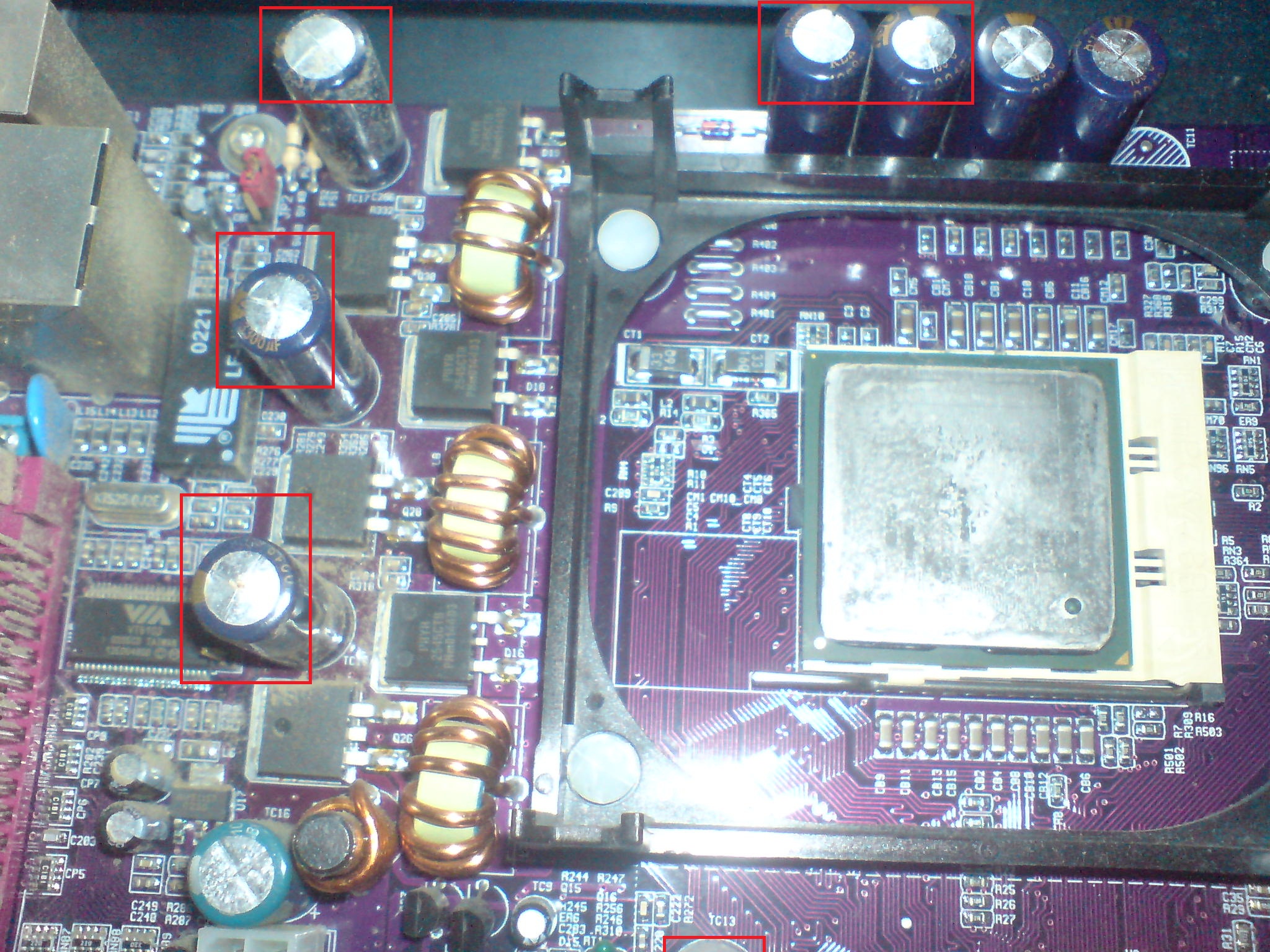

    tak jak w temacie zauważyłem że na płycie głównej jest spuchnięte 6 kondensatorów przez to komputer się zawiesza ,kondensatory zanodują się ko procesora , parametry kondensatora : 6,3v 3300 uf i tu moje pytanie czy mogę te kondensatory zastąpić 10v 3300uf ??

    płyta to ecs 4pvxasd2 są to kondensatory ko gniazda procesora

    Na pewno tak. Zwróć tylko uwagę alby były dobrej jakości (low esr) i wymień od razu wszystkie. Ja chciałem zaoszczędzić i wymieniłem tylko te "spuchnięte" i po 3 miesiącach wymieniałem resztę (również miałem płytę ECS).
    Dla ciekawostki: użyłem 2200uF/16V i chodzi tak samo jak przy 3300uF - mam mieszane uczucie co do jakości komponentów w tanich płytach. Chyba pracują na granicy swoich możliwości bez zapasu.

    Napięcie kondensatorów na które wymieniasz może być wyższe. Spokojnie możesz dać tam te na 10V.
