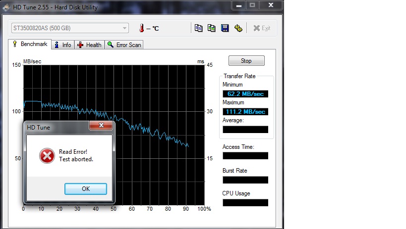

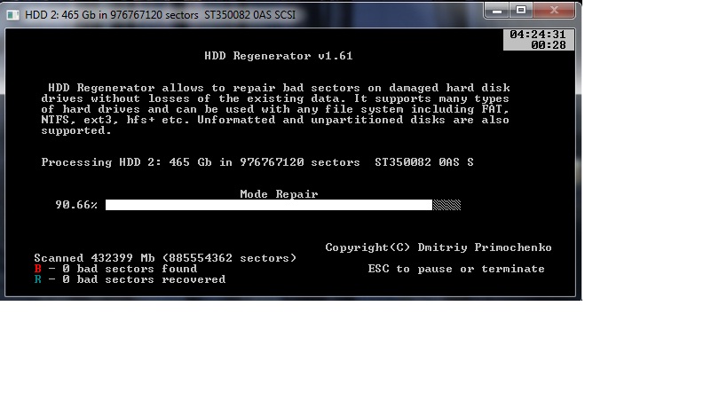

    Witam, jak w temacie, posiadam dysk 500gb seagate ST3500820AS. Jak chodził windows na nim to dysk np przy próbie testu HD TUNE się resetował, wrzuciłem windowsa na inny dysk i ten niesprawny mam podłączony jako drugi. Przy obojętnie jakim teście czy próbie naprawy takimi programami jak: HD TUNE, HDD REGENERATOR czy też MHDD zawsze wszystkie stają na 90,6 %. Mam rozumieć ze ten dysk jest uszkodzony czy jak? Żeby niebyło tak że bedzie mi gubił dane jak na nim zapisze.

    Daj SMART. Nie używaj HDD Regenerator (chociaż że on się zaciął to mnie akurat dziwi bo nie sprawdza gotowości dysku - jakiej wersji używałeś?). Dysk najprawdopodobniej jest uszkodzony, może gubić dane i może paść całkiem. Daj SMART to będzie łatwiej zdiagnozować.

    Próbowałem tą próbą co podałeś w linku ale na około 90% i się zacina (więc to samo), obojętnie jakim robię programem czy to po dos-em czy pod windowsem, zrzut ekranu mi się nie zapisuje a po ponownym uruchomienia jak się zawiesi po teście komputer niewidzie dysku trzeba go odłączyć - podłączyć i ponownie właczyć komputer i wtedy go dopiero komputer widzi.
