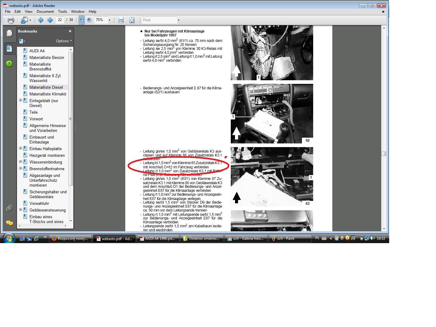

    Witam może mi ktoś pomóc w podłączeniu Webasta pod klimatronik A4 B5 rok 95 Jestem w posiadaniu niemieckiej instrukcji ze schematem
    Podłączenie Webasto do klimatronika Audi A4 B5 1995 - złącze D+61 i centralka J347
    Co to za złącze D+61 oraz co to za centralka J 347

    Kolego - jaka to centralka powie napis obcięty od dołu (na dole są opisy). Pewnie sterownik czujek ultradźwiękowych. D+ 61 to złącze "wzbudzenia" alternatora.

    Opis jest taki J347 Steuergerät für Innenraumüberwachung możesz potwierdzić czy to te czujki a D+61To inaczej + po odpaleniu

    Jak najbardziej - tego właśnie brakowało: dosł.: "sterownik monitoringu wewnetrznego"
    A ten D+ 61 to nie żaden plus po odpaleniu ale jak napisałem: wejście/wyjście sygnału z alternatora do lampki kontrolnej. To że faktycznie pojawia się tam plus i to, że nagminnie wykorzystuje się to do różnego rodzaju sterowań - przyprawia mnie o dreszcze; jestem temu niechętny, dlaczego - to nie ten temat. No, ale naprawdę jest tam ten plus...
