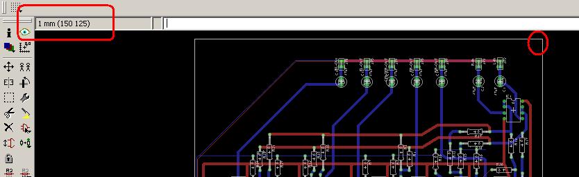

    Jedna uwaga na temat rastra jaki zastosowałeś, 0.01mm to trochę przesadziłeś. Wystarczy 0.3175mm(12.5mil) , lub jej wielokrotności.

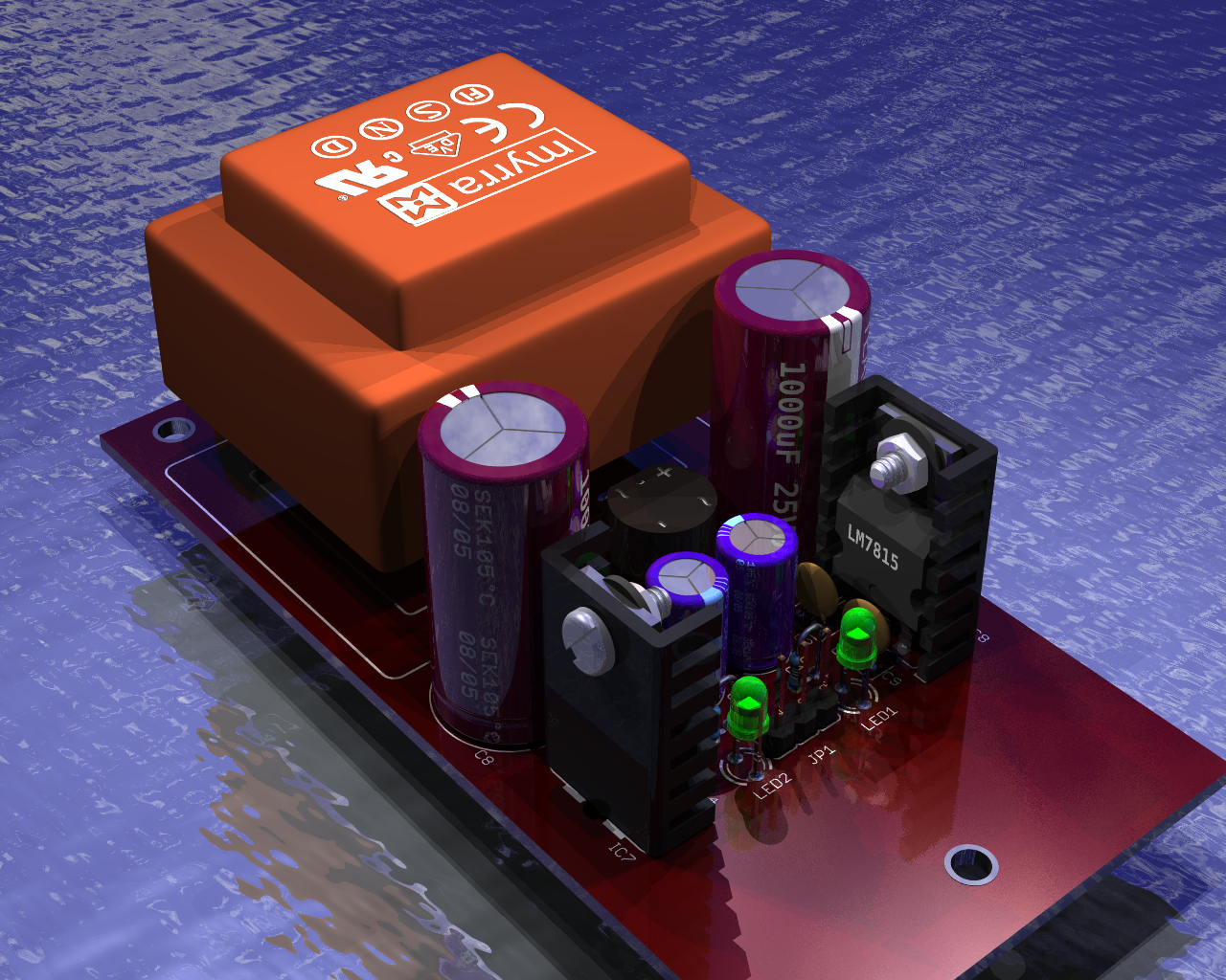

    A teraz płytka.
    Dodaj jeszcze diody LED z rezystorami dla bezpośredniego sprawdzania czy stabilizatory prawidłowo pracują.
    Reszta jest zaprojektowana poprawnie, dlatego w nagrodę pokazuję Ci jak Twoja płytka będzie wyglądać po zrobieniu.

    Płytka dekodera może być nawet mniejsza (węższa). Przy każdej "kostce" (podejrzewam, że zastosowałeś TL072) powinieneś zastosować kondensatory odsprzęgające (pomiędzy + a masę i - a masę) w celu eliminacji wzbudzenia. Warstwę "polygon" możesz rozprowadzić na całej powierzchni płytki, z tym, że nie powinna ona w żadnym punkcie tworzyć pętli.
    I dziwi fakt, że mając wersję komercyjną (płatna licencja - zaznaczony prawy górny róg) nie potrafisz sam ocenić swojego projektu .
