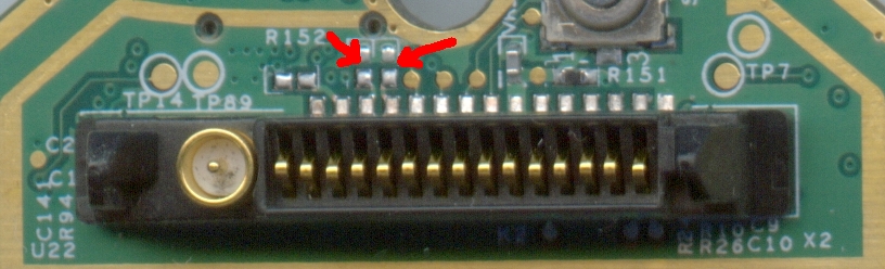

    Witam!
    Mój TomTom Go510 bardzo często ale nie zawsze dziwnie się zachowuje- po włączeniu w aucie wyświetla komunikat "czy chcesz połączyć się z komputerem"...
    Po wyborze "NIE" popracuje ok. 4 minuty( poprawienie) i wyłącza się sam.
    Po wyborze "TAK" resetuje się i po resecie pracuje już poprawnie cały czas.
    Co można z tym fantem zrobić ?
    pzdr! Nix

    Ustawienia -> ustawienia uruchamiania

    Sprawdziłem ustawienia, są i były OK, zatem problem pozostaje.
    Złącze optycznie wygląda też całkiem zdrowo, jednak nie rozbierałem Tomka, a dopiero wtedy mógłbym sprawdzić połączenie złącze- płytka drukowana... rozbierać czy są jeszcze inne możliwe rozwiązania ?

    Sprawdziłem zachowanie Tomka bez uchwytu- niestety jest tak samo, czyli należy szukać ewentualnej przyczyny w samym TomTomie a nie gnieździe uchwytu.
    Rozbiorę zatem i dam znać co znalazłem.
    pzdr! Nix

    Jeśli czujesz się na siłach i masz dostępny czysty spirytus, to rozkręć obudowę i umyj PCB obok złącza. Zobacz na zdjęcie, czy masz tam jakieś części ?
