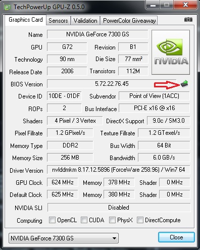

    Teraz sciagnij bios karty do pliku np. programem gpu-z:
    GeForce 6600 GT - niewyraźny obraz i rozmazane czcionki, jak naprawić?
    ("wyslij" plik biosu do bezpiecznego miejsca (zapisany bios na dyskietce lub pendrive -> ma byc zachowany na wypadek - wypadku przy pracy :yes: ).
    Sciagnij aktualny/nowszy bios ze stronki producenta lub "zaprzyjaznionych" stron i wgraj go do karty.
    https://www.elektroda.pl/rtvforum/topic1177481.html
    Odinstaluj sterownik grafiki i zainslaluj ...... no wlasnie jakie ? (nie podales systemu i jego bitowosci :shii: )
    http://www.nvidia.pl/Download/index.aspx?lang=pl
    Wybierz system i sciagnij sterownik, zainstaluj i referuj problemy.
