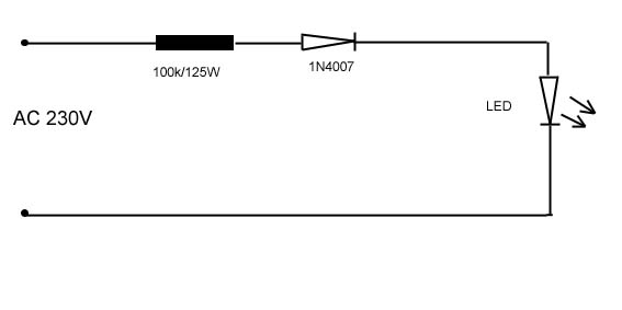

    Jeżeli diodę LED to musiałbyś w szereg z nią wlutować odpowiedni opornik.

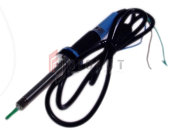

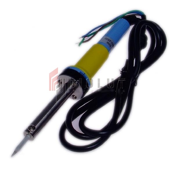

    Zakupiłem ta lutownice panowie, wziołem ostanią , poszły jak swieże bułeczki;) a teraz pierwsze spostrzezenia:
    - Dlugo sie na grzewa na najnizszym poziomie pokretła czyli na poziomie 1 , a samo pokrętło jest wyskalowane od 1 do 5 co odpowiada temperaturom od 100 do 500 stopni wedlug instrukcji, generalnie mogła by być większej mocy ta stacja.
    - W zestawie dwa groty z których jeden juz załozony stożkowy a drugi płaski w schowku prócz tego w zestawie dwie male rolki cyny.
    - Same groty są gwintowane i wkrecane w kolbe.
    - Kolba dosc lekka ale jej przewód jak dla mnie za krótki , drugie tyle mogł by byc dłuzszy i bylo by spoko, kolba wygląda na rozkręcaną i jest zasilana z 220v niestety.
    - Stacja ma podobno funkcię ochrony przed przegrzaniem i sie automatycznie wyłącza gdy jej za gorąco i ponownie załącza gdy juz sie z chłodzi - wedlug instrukcji ale jeszcze tego nie sprawdziłem bo nie mialem okazji. Objawiac ma sie to zgasniecie swiatełka włacznika, który oczywiscie swieci podczas włacznia stacji - ktos pytał ze u niego nie wiec przy okazji odpowiadam.
    Nie lutowałem nią jeszcze zadnych elementów jedynie sprawdzilem czy działa, więc mogę powiedziec tylko iż cyna ładnie przylega do grotu - nie zauwazyłem efektu spywania jaki mialem w poprzedniej kolbie.
    A co do gwarancji panowie to może ktoś sie orientuje czy mozna z tego tytułu iż na opakowaniu jest 3 lata gwarancji a w dokumentacji pisze ze 2 lata sprzęt oddac i zaządac zwrotu kasy - bo to chyba swiadome wprowadzenie klienta w błąd, tym bardziej ze kasierka przy kasie potwierdzila 3 lata gwarancji co jednak jest niezgodne z tym co pisze w dokumentacji urządzenia - Czy to nie bedzie podchodzic pod " niezgodność towaru z umową"
    dzieki za info

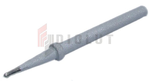

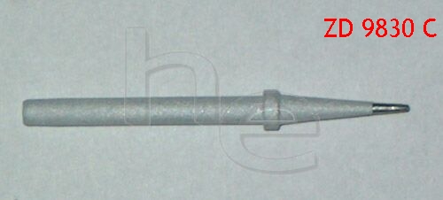

    Koledzy a nie wiecie przypadkiem z jakiego materiału dorobić te groty? Sądzę ,że jest to mosiądz ale pewny nie jestem.
  • #22 9101764
  • #25 9102020
    bertas94
    Posty: 5
    Ocena: 4
    to chyba problem nie będzie tylko będzie więcej wystawał z kolby

    Ja także stałem się szczęśliwym posiadaczem tejże stacji lutowniczej. U mnie, podobnie jak u kolegi Jakimova również nie działa podświetlenie włącznika. Stąd pytanie - wystarczy odkręcić te dwa wkręty na dole i obudowa się rozejdzie ? - mam wrażenie, że obie części obudowy są klejone. Reklamować tego nie mam zamiaru, szkoda zabawy za taki mankament.

    Odwiedziłem dzisiaj sklep elektroniczny i zakupiłem ten "sławny" już podświetlony przełącznik. Gdyby ktoś miał problem, jak go podłączyć, tu jest odpowiedź
    https://www.elektroda.pl/rtvforum/topic1673326.html
    Przewód masowy włącznika można przylutować do płytki regulacji temperatury obok dwóch niebieskich przewodów - co ciekawe jest tam na to miejsce (!).
