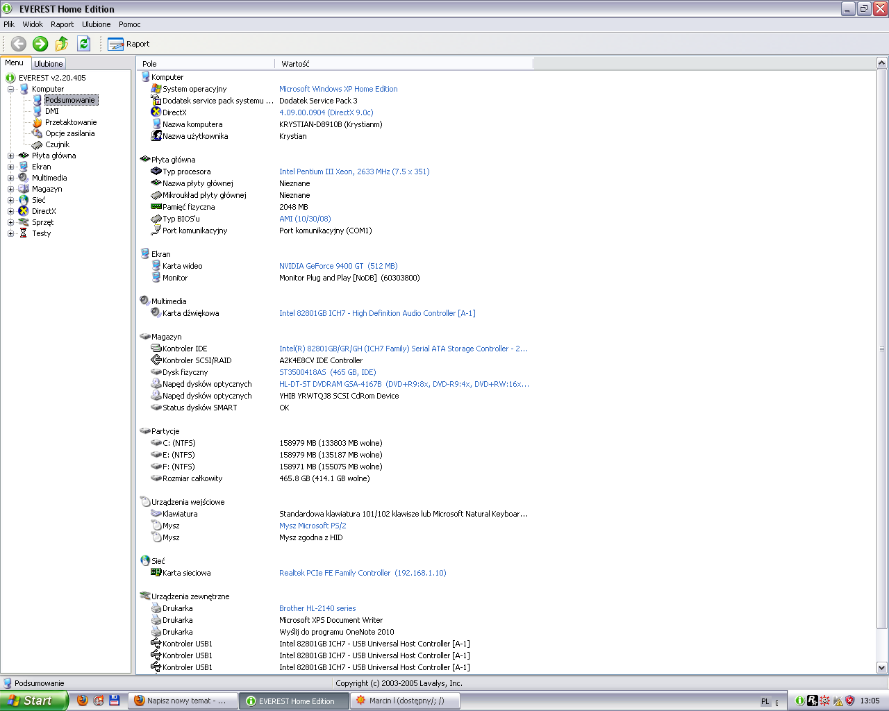

    Oto mój sprzęt:
    Windows XP HE sp3, procesor 2.6, grafika nvida 512 zacięcia.
    Da się coś z tym zrobić?
    Pozdrawiam : )
    Procesor: Pentium dual Core

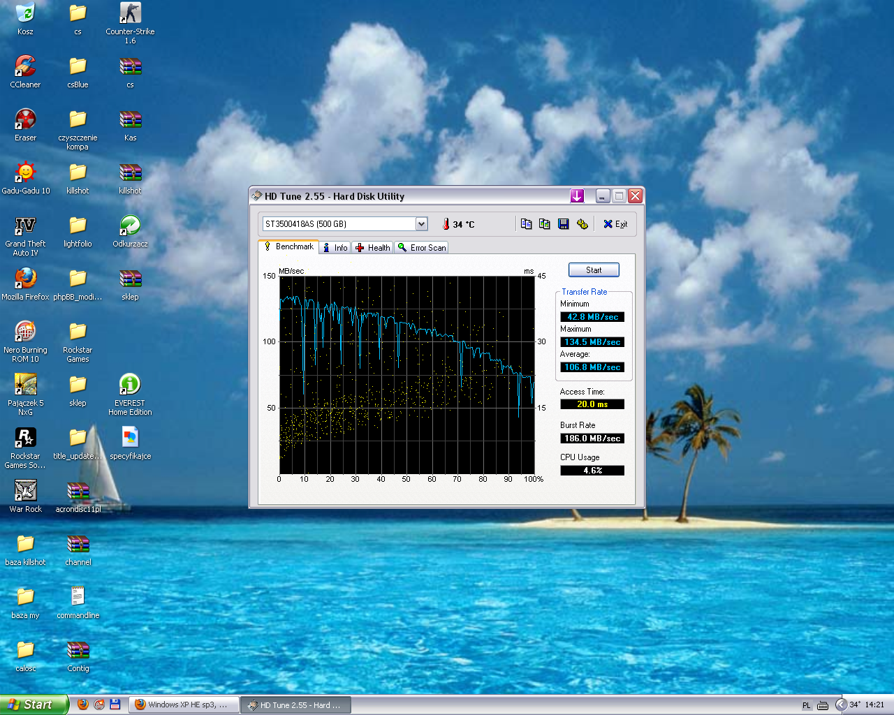

    próbowałeś defragmentacji dysku? Jesli nie da żadnych efektów to wrzuć skany z hdtune

    Specyfikacja komputera.
    LinX na wysoki priorytet monitorując temperaturę CPU np. Core Temp.
    RivaTuner i CPU-Z zmienia się taktowanie cpu i gpu pod obciążeniem. Podaj prędkość magistrali karty graficznej (gpu-z).
    MemTest86+ bootowalny z CD/USB sprawdź pamięć.
    Victoria; MHDD diagnostyka dysku. W jakim trybie pracuje dysk.
    Unigine jaka temperatura GPU; czy są błędy w wyświetlanym obrazie (przywróć ustawienia sterownika od karty graficznej na domyślne).
    Podaj napięcia mierzone miernikiem pod obciążeniem.
    eventvwr.msc -> podaj treści błędów; nr. bsood'ów. Wklej plik(i) małego zrzutu pamięci.
    Sterowniki najnowsze nie zawsze są najlepsze, sprawdź ze 3 wersie z różnego przedziału czasowego ich wydawania.
  • #4 9069043
    granatnik59
    Posty: 75
    tak defragmentacja była
    Oto ss z HD Tune:
    W error scan wszystko było na zielono.
