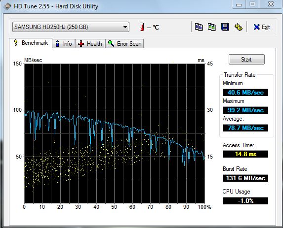

    Zrzuty ekranu z Benchmark i SMART.
  • #14 9432094
    T0M3QQ
    Posty: 30
    podczas testu działały takie aplikacje jak firefox,aimp,gg itp, czegoś takiego jak "smart" nie znalazłem.

    Zakładka + Health to SMART dysku.
    Temat zaraz poleci do kosza, bo moderator już dwa razy Cię upomniał o grafikę, a trzeci raz wkleiłeś źle, więc popraw zanim wróci ;)
