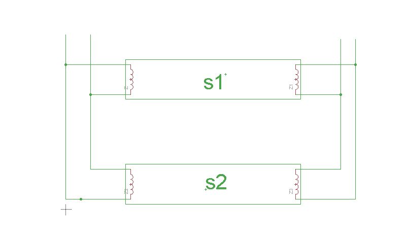

    Nie możesz połączyć świetlówek równolegle!
    Dwie świetlówki z jednym dławikiem zawsze się łączy szeregowo, i dla każdej świetlówki oddzielny starter (zapłonnik).
    Będzie działało, tak jak napisał kolega lisos.

    Dla czego nie można podłączyć równolegle? Jak założone 2 startery te od 4-22W. A po za tym jak podłącze równolegle świetlówki będą zasilane takim samym napięciem elektrycznym jakie wychodzi ze statecznika. Czyli na każda będzie przypadało po 15W.

    Dławik ma za zadanie ograniczyć prąd płynący przez świetlówkę podczas jej świecenia, oraz podbić napięcie podawane na świetlówkę (samoindukcja) w momencie rozwierania się styku startera w celu jej zapłonu.
    1. Przy połączeniu równoległym nie zaświecą się obie świetlówki (tylko jedna), ponieważ po zapłonie świetlówki, zacznie ona przewodzić już prąd, i nie będzie możliwe podbicie napięcia do odpowiednio dużej wartości na drugiej świetlówce, aby nastąpił jej zapłon. Świetlówka do zapłonu potrzebuje dużo wyższego napięcia, niż w trakcie świecenia, więc nie możliwy będzie zapłon drugiej świetlówki, gdy jedna już świeci. Również starter drugiej świetlówki nie rozpocznie jej rozruchu gdy jedna już świeci, ponieważ na jego zaciskach będzie za niskie napięcie z powodu obciążenia obwodu przez świecącą już świetlówkę.
    Hipotetycznie zakładając że obie świetlówki uległy zapłonowi w tej samej chwili, to i tak jedna z nich zgaśnie, ponieważ świetlówki mają różne napięcie świecenia, a przy połączeniu równoległym będzie płyną prąd tylko przez świetlówkę o niższym napięciu świecenia. To tak jak byś chciał podłączyć równolegle dwie diody LED o różnych napięciu świecenia (np: czerwoną i niebieską) w szereg z jednym wspólnym rezystorem, to będzie świeciła tylko ta o niższym napięciu. Świetlówki będą miały zawsze różne napięcie świecenia (jest ono zależne od modelu, stanu zużycia, partii produkcyjnej itp). Nawet dwie świetlówki z tej samej serii mogą mieć nieco inne napięcia świecenia.
    2. Nawet hipotetycznie zakładając, że obie świetlówki będą miły identyczne napięcie świecenia, i będą świeciły jednocześnie przy tym napięciu, to prąd ograniczony przez dławik podzieli się na dwie świetlówki, a co za tym idzie, również moc.

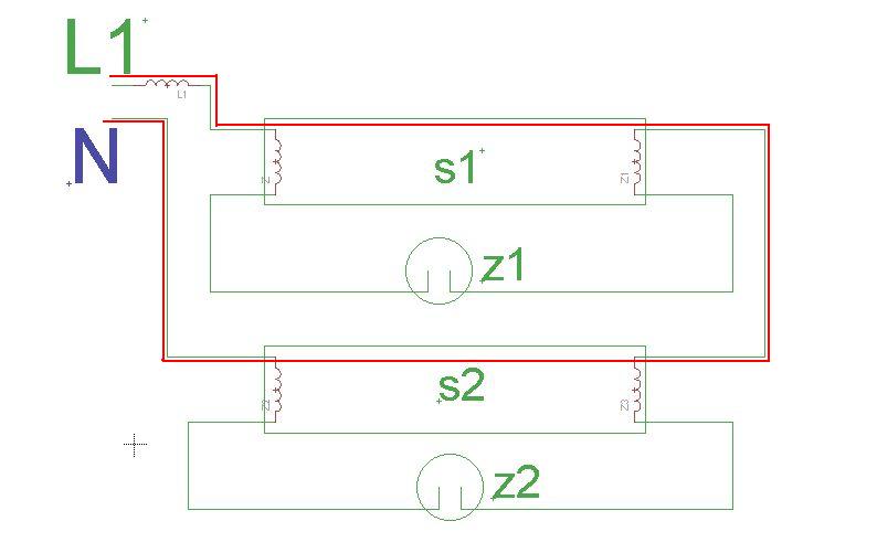

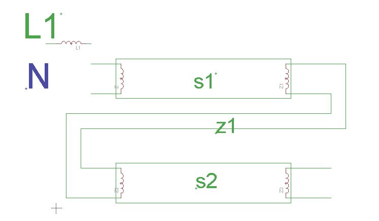

  • #11 9104010
    Rysio4001
    Posty: 2976
    Pomógł: 605
    Ocena: 1054
    Kolego marcint2525 twój pierwszy rysunek przedstawia prawidłowy schemat połączenia dwóch świetlówek z jednym dławikiem. Jest to typowy schemat często stosowany, zwłaszcza w plafonierach reklamowych. Świetlówki są połączone szeregowo. Na poniższym rysunku zaznaczyłem na czerwono przepływ prądu przez obwód w czasie świecenia świetlówek.
    Czy do statecznika 1x40W lub 1x15W można podłączyć dwie świetlówki 15W?
    Nie jest tu stosowany żaden zapłonnik elektroniczny, tylko dławik i dwa zwykłe startery.
    Kondensator w układach świetlówkowych (oprawa z dwoma świetlówkami każda ze swoim dławikiem i starterem, a jeden taki obwód dodatkowo w szereg przez kondensator) służy do przesunięcia konta fazowego prądu płynącego przez obwód. Ma to na celu wyeliminowanie migotania zestawu świetlówek. Gdy jedna świetlówka w momencie przejścia przebiegu prądu przez zero nie świeci, to w tym czasie druga świeci, ponieważ prąd płynący przez świetlówkę jest w innej fazie na skutek przesunięcia kąta fazowego dzięki owemu kondensatorowi.
    Jeżeli chodzi o wypowiedź kolegi Sokrat58, to on miał na myśli zastosowanie kondensatora w celu dodatkowego ograniczenia prądu płynącego przez świetlówki, jeżeli został zastosowany nie właściwy dławik.
