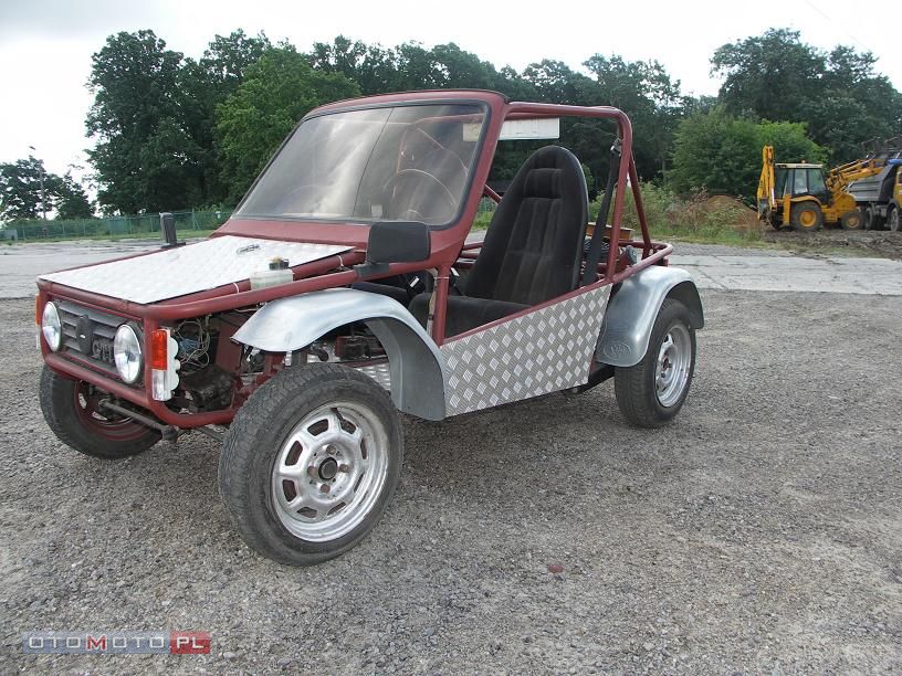

    Witam, zabieram się do budowy buggy, chce wszystko najpierw dobrze przemyśleć aby potem nic nie poprawiać, będzie to spory pojazd na 2 osoby z silnikiem golfa 2 o poj. 1.6 lub 1.8, przynajmniej tak sobie zaplanowałem. I tu pojawia się mój problem ponieważ chce założyć silnik z przodu i napęd przenieść na tylna os, podobno da się to zrobić. Proszę o pomoc jak to zrobić, nie chce odpowiedzi typu "załóż sobie silnik od malczana będziesz miał po problemie". Z góry dzięki za pomoc :)

    Chcę, aby silnik był z przodu, w moich okolicach nie mogę znaleźć takiego silnika od golfa syncro, chciałbym aby wygladał mniej więcej tak Jak przenieść napęd na tylną oś w buggy z silnikiem Golfa 2?

    W oryginalnej skrzyni blokujesz mechanizm różnicowy, następnie półoś jako wał napędowy do tylnego mostu. Uzyskujesz redukcje prędkości, zwiększenie przełożenia.

    Nie ważne jaki silnik, tylko z jakiego samochodu.
    Szukaj silnika z auta RWD (FR) bo inaczej będziesz miał multum kombinacji.

    Chcesz napęd na przód to szukaj silnika i skrzyni która to umożliwi, czyli FWD (FF).
    Chcesz napęd na tył ale silnik z przodu to szukaj RWD (FR).
    Chcesz napęd na tył i silnik z tyłu szukaj RWD (RR).
