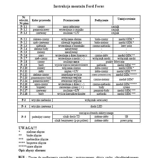

    Mam klienta z tym samochodem do montażu alarmu zażyczył sobie żeby podłaczyc mu go pod fabryczny centralny (na pilota) ,gdzie znajduje się sterownik ? i jak jest on sterowany? ,czy są jakies problemy?
    za wszelkie sugestie byłbym wdzięczny
  • #2 923536
    wwojciula
    Posty: 151
    Pomógł: 21
    Ocena: 22
    Za schowkiem pasażera jest sterownik GEM, tam jest prawie wszystko (sygnały centralnego, kierunki, czujniki drzwi, zasilanie,...).
  • #3 923954
    pawelc
    Posty: 681
    Pomógł: 20
    Ocena: 32
    czyli ten opis powinien byc oki do tego modelu

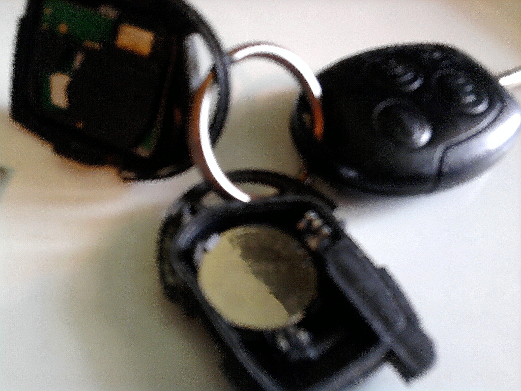

  • #8 7835921
    maciek 222
    Posty: 23
    Ocena: 5
    Cześć własnie o to mi chodzi (nie działa z pilota a to jest led na podczerwień) a przecież grot kluczyka można zostawić np w stacyjce lub zamku. To gdzie może być odbiornik? Dzięki za odpowiedzi
  • #9 7835969
    romoo
    Użytkownik obserwowany
    Posty: 6492
    Pomógł: 242
    Ocena: 1374
    Kolego maciek 222 daj zdjęcie złożonego pilota w całości i pokaż mi tą diodę to ci pomogę bo wiem co i jak.
  • #10 7836621
    maciek 222
    Posty: 23
    Ocena: 5
    Cześć dzięki za odpowiedz zdęcie zrobie w domu ok.16/30 jak będę w domu. Straciłem już nadzieję że cokolwiek z c.z. wyjdzie. A tak na marginesie czy jeśli głośniczek się odzywa np. przy światłach, wycieraczki ok. itp - to chyba nie GEM?? Pozdrawiam i dzięki
    Cześć Kolego Romoo spróbuje wysłać zdjęcia może coś wykombinujesz bo ja wysiadam ale muszę coś zrobić bo z kluczyka mi się coraz bardziej zacina przy otwieraniu i będzie niedługo kicha. Będę wdzięcznyLokalizacja i sterowanie centralnego zamka w Ford Focus 1.8 TD 2002 Lokalizacja i sterowanie centralnego zamka w Ford Focus 1.8 TD 2002 Lokalizacja i sterowanie centralnego zamka w Ford Focus 1.8 TD 2002
