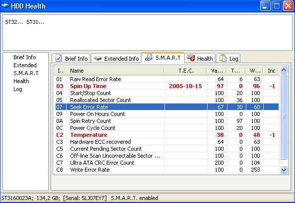

    Mam dysk Seagate ST3160023A 160 Gb
    Zrobiłem 2 partycje:
    - 5 Gb System
    - 144 Gb dane
    Po jakimś miesiącu partycja systemowa zaczeła świrować i System (windows XP) padł.
    Zainstalowałem jeszcsze raz i po 5 godzinach zaczeły wyskakiwać informacje o uszkodzonych plikach systemowych i znowu System padł.
    Więc usunełem partycje i założyłem ponownie partycje, znowu zainstalowałem System i znowu padł.
    Sprawdziłem nie ma Bad Sectorów.
    Druga partycja 144 Gb działa bez zarzutu.
    Na innym dysku zainstalowałem system jest spoko więc wykluczam procek i płyte.
    Ram testowałem specjalnym programem i jest OK.
    Macie jeszcze wyniki S.M.A.R.T

    Masz włączoną obsługę 48bitowego adresowania LBA?
    Masz zainstalowane sterowniki kontrolera IDE (chipsetu)?
    Temperatura dysku jest dość wysoka, zadbaj o lepszy obieg powietrza w obudowie i dobrze przykręć dysk do obudowy (nie stosuj żadnych gumaowych przekładek), pomyśl o dodatkowym wentylatorze w obudowie.
