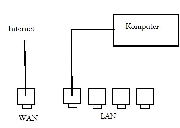

    jak podlaczam router(kabel od internetu do routera a z routera do komputera)to mi nie dziala wcale internet w polaczeniu lokolnym gasna mi wszystkie adresy ip bramki .... a jak to ustawie to siec publiczna mi nie dziala i tak w kolo jak nie jedno to drugie ...mapa sieci w centrum sieci i udostepniania w windows 7 wyglada tak:komputer-siec publiczna-internet(polaczenie lokalne)tak czy siak nie da sie zrobic zeby dzialal internet gdy jest podłaczony router przez co nawet nie moge go skonfigurowac w sieci...nie znam sie na routerach jak to zrobic?

    Mam wrażenie,że cos pomyliłeś.Kolejność powinna być następująca-1 ->internet->2 router (i konfiguracja)- >> po routerze komputery podłączone kablem lub przez wifi lub jedno i drugie wedle życzenia.Jeeli jest to neostrada to hasło i login oraz inne parametry połączenia muszą byc ustawione w ruterze poprzez www.Jeżeli inny dostawca to jego prametry połączenia- na przykład ip,podsieć,sdrsy DNS.

    Każde urządzenie w sieci ma swój unikalny numer IP.Numery IP nie maja prawa się dublować.Z tego wynika,że numer IP rutera oraz Twojego komputera i i nnych powinny być różne.Rutery najczęściej mają numer 192.168.1.1 albo cos koło tego -to jest w instrukcji.Nie myl internetu z siecią lokalną.Internet będziesz miał dopiero po skonfigurowaniu rutera.Sieć i połączenie komputerów w sieci nie potrzebuje internetu tylko odpowiedniego protokołu transmisji .W naszym przypadku tcp/ip.

    tak jak pisalem na poczatku uzupelniam protokol internetowy tcp ip v4 i jak przyciskam ok to sie wszystko samo kasuje i nie laczy z internetem wpisywalem tez ip a bramki od routera ale to samo a mam internet tylko wtedy gdy kabel od internetu jest podlaczony bezposrednio pod komputer dlatego moge napisac na forum

    Zaczynamy bez sensu rozmawaiać.Masz nawiązać połaczenie z ruterem.Chyba nie czytasz zbyt dokładnie co Ci pisałem.Spróbuję jeszcze raz i nie wracajmy do tego jeżeli nie potrafisz tylko popros kogos aby ci to ustawił.
    A więc:
    1 Sprawdz jaki ip ma ruter domyślnie- opisane jest to na pewno w instrukcji obsługi rutera.Często jest to 192.168.1.1 ale może być inny ale z tego zakresu.
    2 karta sieciowa w kompie ma być ustawiona na taki sam zakres numerów ip oraz na taką samą maskę ip.Czyli jeżeli na przykład ruter ma numer ip192.168.1.1 i maskę 255.255.255.0 to komputer ustawiasz na numer ip 192.168.1.2 i maskę na 255.255.255.0 .Dane podałem przykładowe.
    Łączysz ruter skrętką bezpośrednio z kartą sieciową komputera.Kiedyś potrzebny był przeplot teraz karty siciowe same sie skonfigurują jeżeli chodzi o połączenie - ale ip trzeba wpisać ręcznie jak wyżej
    Uruchamiasz IE,Operę, Firefoxa czy co tam masz w kompie jeżeli idzie o przeglądarkę.
    wpisujesz w pasku adresu przykładowy adres rutera 192.168.1.1 - logujesz się także domyślne dane to przeważnie admin-admin
    W ruterze wpisujesz dane providera lub hasło i login w przypadku neostrady
    Ustawiasz w ruterze aby DHCP było włączone
    Ustawisza w karcie kompa aby przyjmował dane z serwera DHCP
    Teraz łączysz kabel telefoniczny do rutera .Pozostałe komputery łączysz z ruterem albo kablem albo przez wifi.
    Mniej więcej to powinno zakończyc problem.

    zrobilem tak i sie zalogowalem na router ale to nie koniec moich problemow jaki adres bramki wpisac w protokole i jaki wpisac dla routera gdy jestem zalogowany i na koncu wybieram stale ip ??

    w protokole karty wpisuje według instrukcji
    ip 192.168.1.2
    maska 255.255.255.0
    brama 192.168.1.254
    serwery dns takie jak mam w umowie u dostawcy internetu
    lacze sie z tp link http/192.168.1.1(w instrukcji jest napisane zeby wpisac /192.168.1.254 ale wtedy sie nie laczy )ustawiam wszystko i wychodze i dalej mam problem z polaczeniem lokalnym bo jak wpisuje te wszystkie adresy to przed polaczeniem lokalnym mam siec niezidentyfikowana biore zeby rozwiazac problem to pisze ze protokol dhcp nie jest wlaczony dla karty sieciowej polaczenie lokalne to biore napraw i jak jest juz wlaczone to w polaczeniu lokalnym kasuja sie wszystkie adresy ip bramki ...zajebist* sprawa
