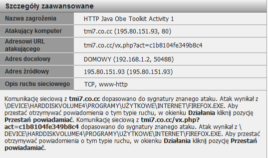

    Od pewnego czasu mam takie coś:
    Włamanie na komputer lub pier........ antyvirus Norton
    I na FF zamiast otwierać się np.: interia.pl otwiera się jakaś inna (ciężko ją nazwać stroną ponieważ w lewym górnym rogu włącza się jakiś pasek i ładuje się w nieskończoność (niestety SS tego czegoś nie mam))
    Aha i jak piszę mimo iż TouchPad (chyba tak się piszę) jest wyłączony to kursor przeskakuje na środek lub początek strony.
    Może kilka szczegółów myślę, że technicznych:
    Windows 7 HP 64 bit
    SIEĆ WIFI zabezpieczona kluczem WPA2-personal
    Właśnie mniej więcej od miesiąca od podłączenia routera zaczęły się kłopoty.
    Moje podejrzenia i prośby.
    1, Ktoś mi siedzi na , tak więc proszę o program który by mógł pokazać jakie komputery są podłączone.
    2, Pełne skanowanie było wykonywane nortonem i ad-adware, aktualnie będę przeżucał się na dawnego dobrego Noda.
    No i czekam na wasze pomysły.
    Prosiłbym o rozwiązanie problemu ponieważ jest to nowo kupiony laptop ;/ i jak wiadomo nie chciałbym żeby skończył .....

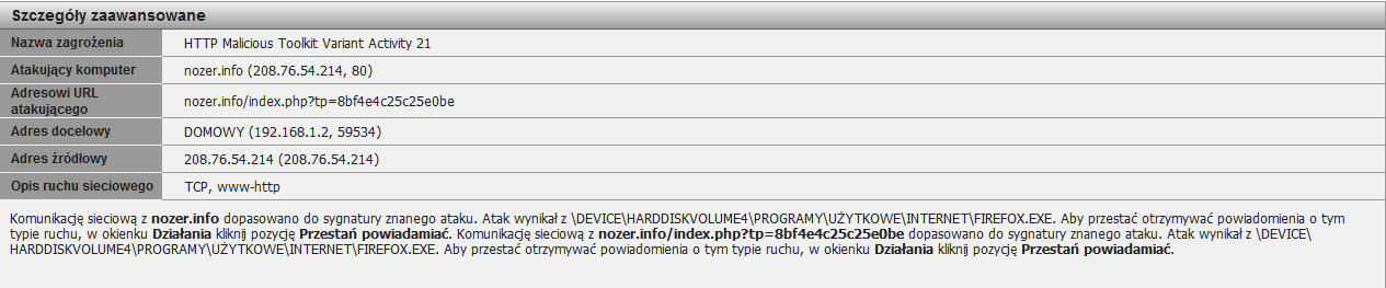

  • #10 9125433
    seebcioo
    Posty: 46
    Nowy atak ....... A cracki to też wirusy bo z tego co wiem to tak tylko wykrywa.
