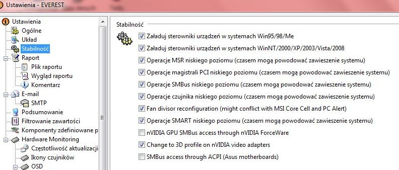

    n00b
    dokładnie przy sprawdzaniu prędkości procesora
    Czyli sam Everest się załącza ? jeżeli tak to w ustawieniach w zakładce Stabilność odznacz to co może powodować zawieszenie systemu.
  • #16 9130059
    n00b
    Posty: 28
    Nie. Gdy włączam Everesta wyskakuja taki obrazek
    Everest - Blue Screen przy uruchamianiu na Intel Core i3 540 i GIGABYTE P55-UD3L
    Na samym dole jest pasek wczytywania i podczas wczytywania : Trwa sprawdzanie prędkości procesora następuje bluescreen i restart komputera.
    Szczerze mówiąc nie musi mi działać ten cały Everest chcę dowiedzieć się czy to wina jakiegoś podzespołu czy się sypie komp bo niedawno co kupiony :)

  • #18 9130243
    witoj
    Poziom 30  
    Posty: 1421
    Pomógł: 110
    Ocena: 138
    Nie to nie jest wina twojego komputera to wina tych ustawień
    Zmień ustawienia w pliku everest.ini na takie
    LoadVXD=1
    LoadSYS=1
    LowLevelMSR=0
    LowLevelPCI=0
    LowLevelSMBus=0
    LowLevelSensor=0
    LowLevelFanDivConf=0
    LowLevelSMART=0
    LowLevelNVGPIO=0
    LowLevelNV3DMode=1
    LowLevelACPISMBus=0
    Nic nie dopisuj tylko zmień 1 na 0 to co ty masz.
