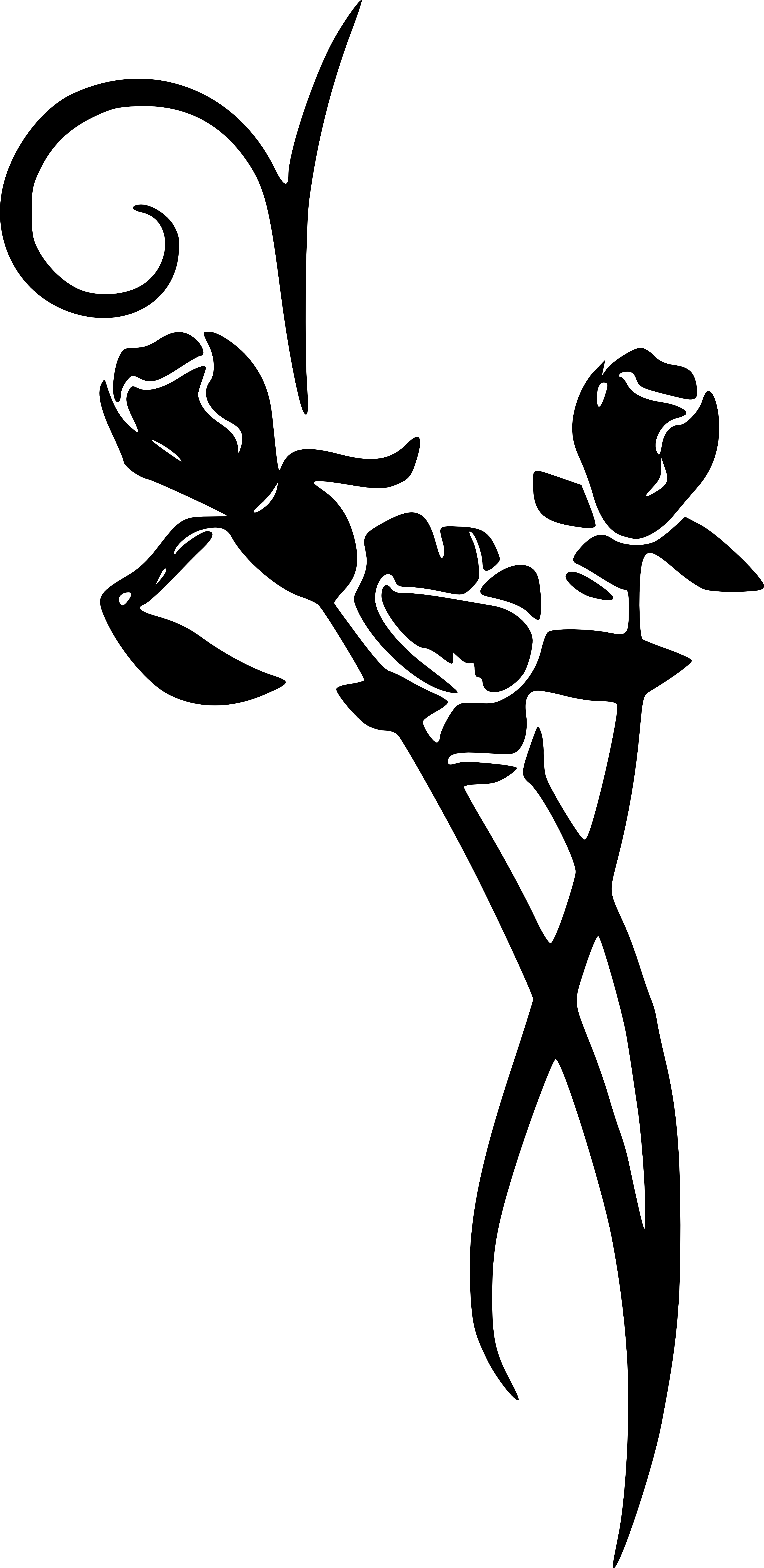

    To powiększone zdjęcie 1m szerokości i 2m z hakiem wysokości.
    • Jak powiększyć i wydrukować czarno-białe zdjęcie 300x300 do 1m x 1m? path2830.png (542.24 KB) Musisz być zalogowany, aby pobrać ten załącznik.

    Problem rozwiązałem programem ImageEnlarger-v0.8 a następnie PosteRazor-1.5.2
    Wyszedł zadowalający wydruk na około 30 stronach a4. Wszystkim zainteresowanym tym wątkiem dziękuję.
