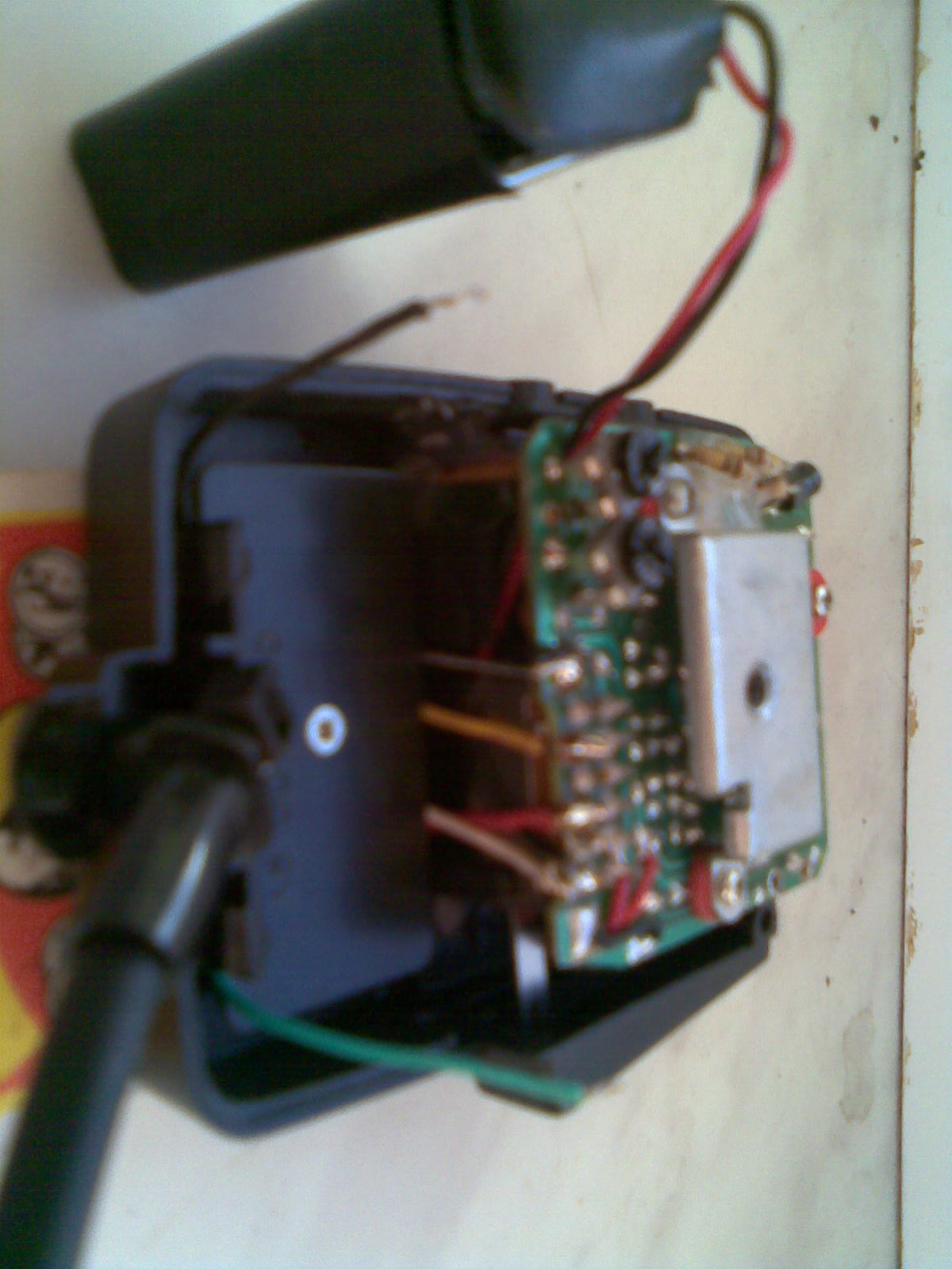

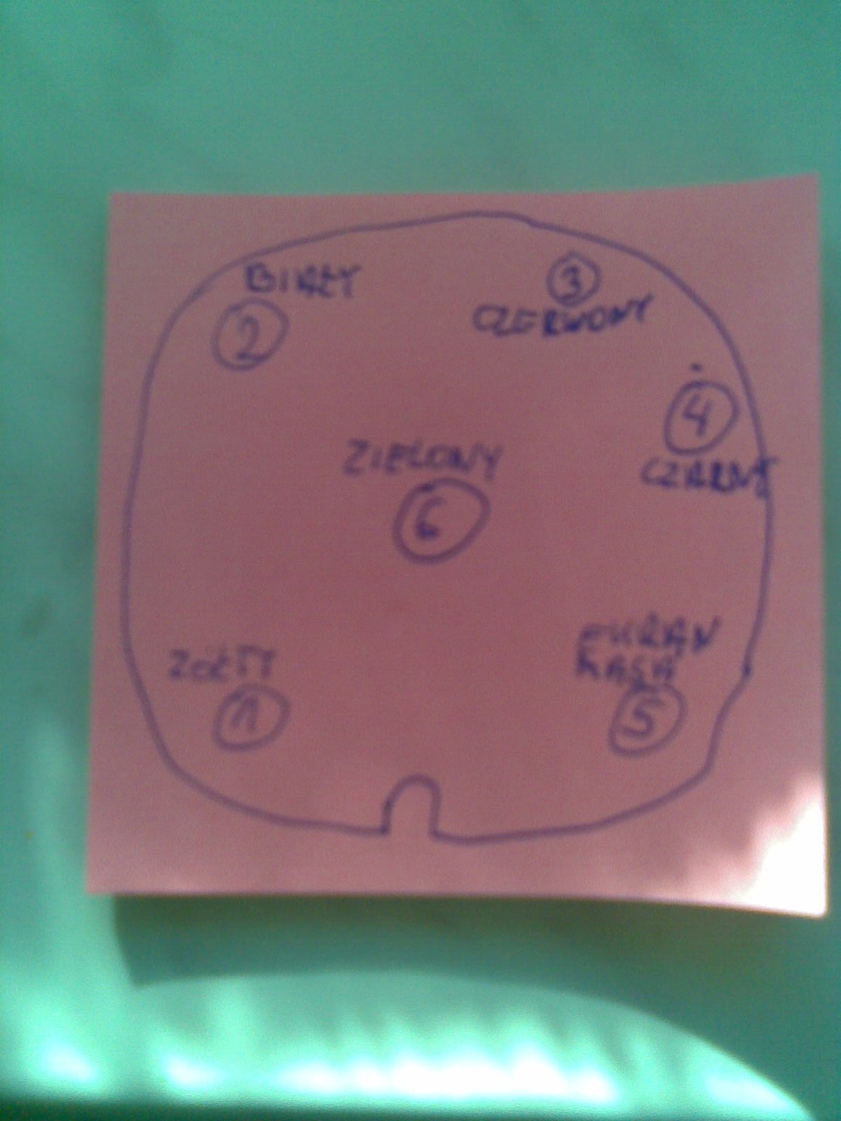

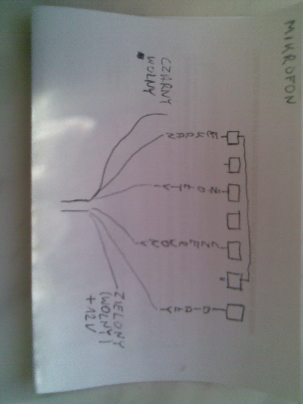

    Tak właśnie myślałem ale w mikrofonie jest podłączona bateria 9v.Radio wygląda poza tym na nierozkręcane .Postaram się zamieścić rysunek z podłączeniem w mikrofonie bo pewnie tam jest problem. :cry:

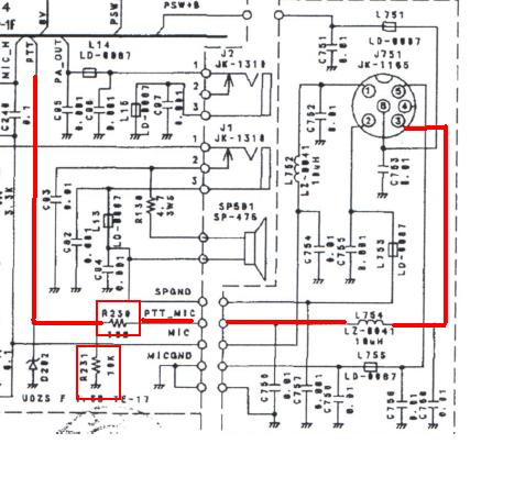

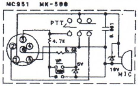

    Kolega kriss51 podał wszystko co można było.
    Na schemacie Walkera masz pięknie rozrysowane - co i jak -. Zrób tak jak jest na schemacie i będzie działać UP/DWN.

    Temat ponownie otwarty.
    Pisałeś o problemach z DWN kanałów. I że UP działa poprawnie.
    Po PW do mnie i problemach z uruchomieniem.
    Zobacz, że opornik (jako dzielnik napięć) definiowany w procesorze - ma po drodze klika oporników, które również są jako "definicja napięć" dla UP (teraz już działający) i DWN (jak piszesz NIE działający).
    Tu pokazałem "drogę" napięć w PTT/UP/DWN na wycinku w schematach :
    Jak podłączyć przyciski zmiany kanałów w mikrofonie Farun 1818?
    i w dalszym ciągu
    Koniecznie musi być opornik 4k7 (4,7kom) .
  • #9 9165726
    rafi40
    Level 9  
    Posts: 42
    Rate: 10
    Zastosowałem ten właściwy rezystor .Teraz wszystko jest ok. Kanały chodzą up/dwn .Jeszcze raz dziękuję za pomoc. Zamykam temat .
