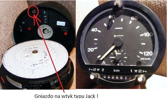

    OK! dobrałem się do środka całością steruje procesor philipsa.ma jakieś wewnętrzne gniazdo pewnie do podłączenia jakiegoś programatora typu j-tag.Ale będę się później nad tym zastanawiał!
    może mi ktoś powiedzieć do czego służy to gniazdo?
    A może jeszcze lepiej da się gdzieś dostać schemat takiego Kienzleja

    To gniazdo które przedstawiłeś na zdjęciu służy m.in serwisom do wyznaczania współczynnika charakterystycznego "w". Wpina się tam przyrząd i "mierzy" impulsy za skrzyni.
    Powiedz dokładnie o co chodzi to może uda mi się pomóc.

    Popraw mnie jeżeli źle to zrozumiałem!
    ze skrzyni impulsator wysyła impulsy tacho liczy tam jakieś kilometry.czyli to gniazdo jest w jakiś tam sposób równolegle podłączone do impulsatora? podając
    impulsy poprzez gniazdo też tacho powinno zliczać impulsy?

    dokładnie tak jest, wszystkie wytyczne dostałeś na priv
