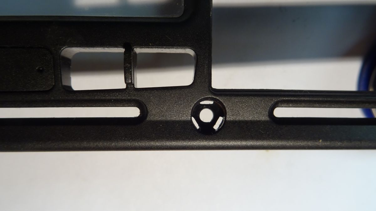

    Jak wymienić przycisk menu w tachografie DTCO 1381?
    Jest możliwość wypchnięcia plomby od tylnej strony panelu - igłą. Igła nie może być zbyt ostra, żeby nie przedziurawić plomby. A dlaczego jest to możliwe?
    Konstrukcja otworu w panelu jest celowo osłabiona: są tam takie "szparki" i dowolną z nich można wykorzystać w celu wsunięcia igły i "popchnięcia" plomby.

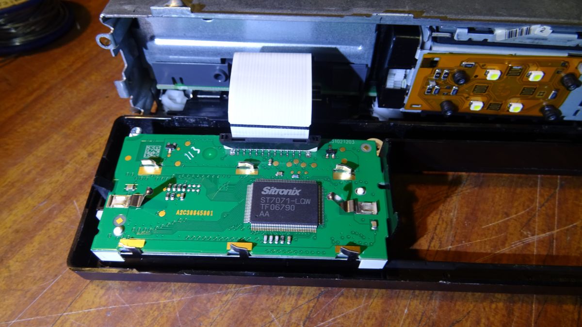

    No to wykręcamy śrubkę, i teraz możemy ściągnąć przedni panel. Prosta sprawa: kilka zatrzasków naokoło.

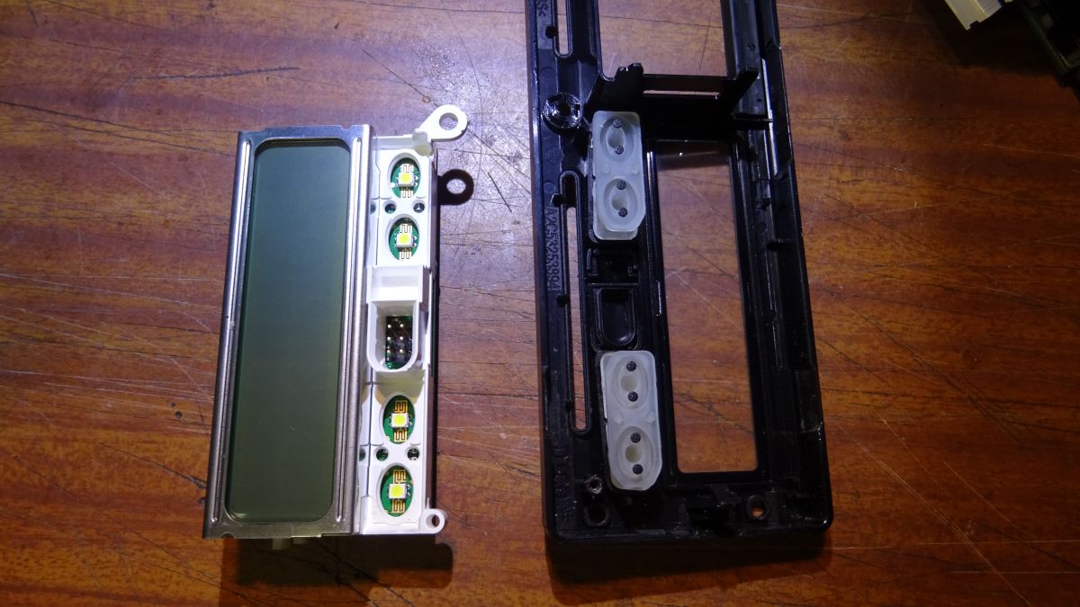

    I już jak widać panel oddzielony. Teraz można odłączyć taśmę od wyświetlacza, a można i nie. Ja odłączyłem, sprawdzałem później programatorem do tachografu i żadnego błędu to nie wygenerowało. Jak ktoś ma cykora, to bez problem,u można zostawić taśmę podłączoną. I teraz uwaga: NIE ROZBIERAMY WYŚWIETLACZA rozginając blaszane "żabki"! Wyświetlacz wyciągamy z przedniego panela w całości! Jest to jedna widoczna śrubka i dwa zatrzaski plastikowe w przednim panelu.
    Jak widać uzyskaliśmy eleganckie dojście do gumek stykowych.
